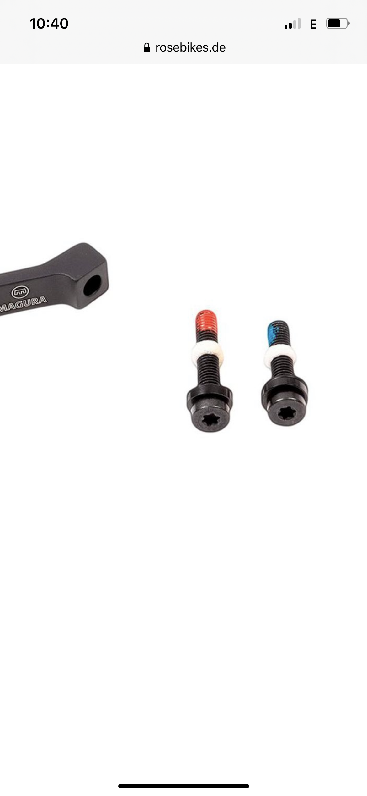

Meinst du das weisse um die Schraube?
Kleines Update: Im Bett kam mir gestern, dass auf dem Bild wie von @alphatester eingestellt, eine Schraube mit rotem, das andere mit blauem Loctite zu sehen war. Ergo ist es wohl wichtig, die beiden Schrauben nicht zu vertauschen.
Bin dann nochmal in die Garage um zu sehen, ob das der Fehler war und sie da: Jetzt hält alles wieder. Bei mir sind zwar beide Schrauben mit blauem Loctite befestigt und auch die Länge scheint mir identisch zu sein, aber irgendwie passt es jetzt und beide Schrauben ziehen sich fest.
Wäre dennoch gut zu wissen, welches Band das ist, damit ich das wieder richtig hinbekomme. Danke sehr!
Das Band is glaub. Je dazu da, damit sie Unterlegscheibe beim Transport nicht verloren geht.
montier die Schrauben einfach mit dem richtigen Drehmoment und gut is.
