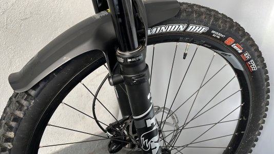

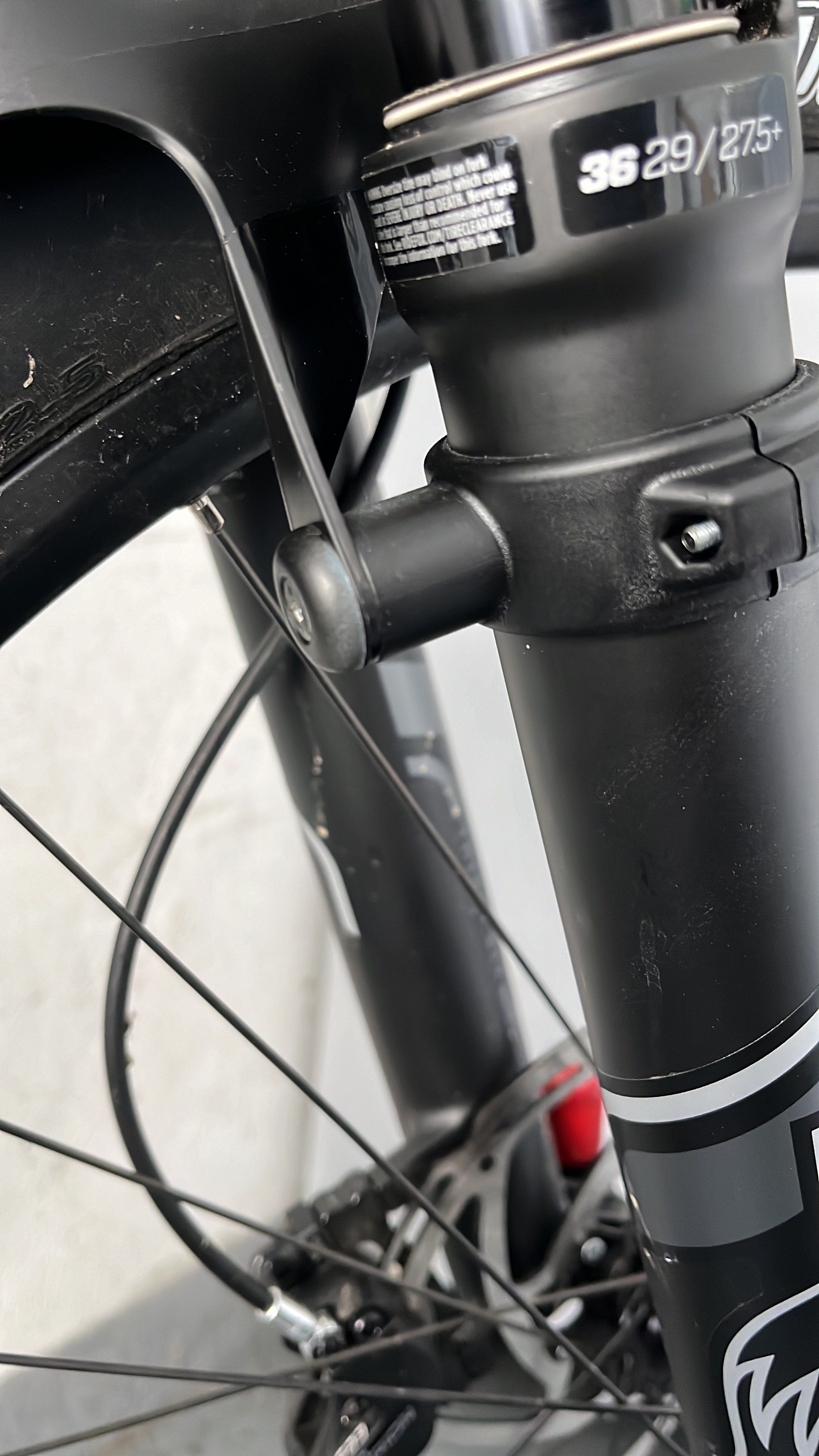

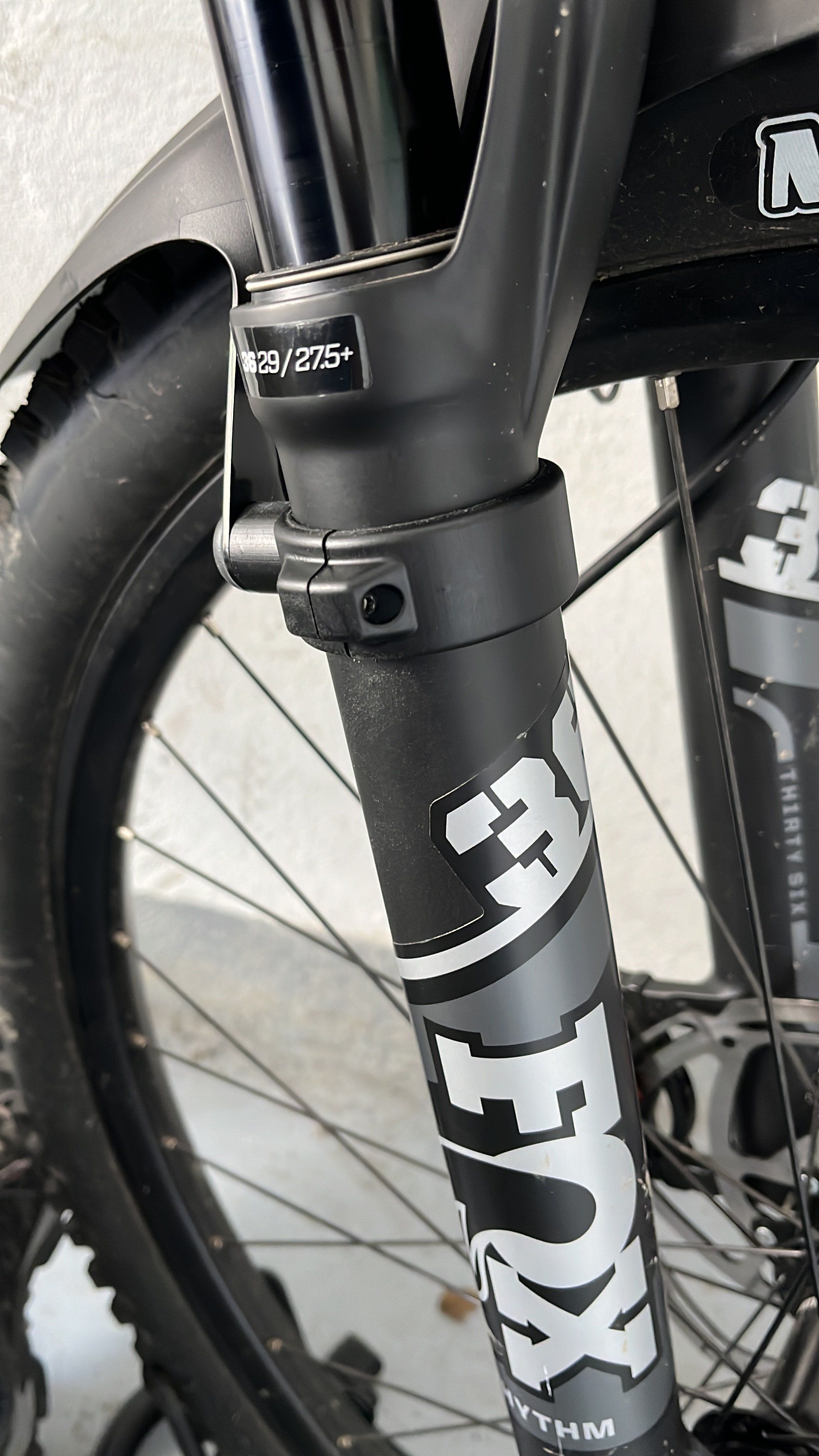

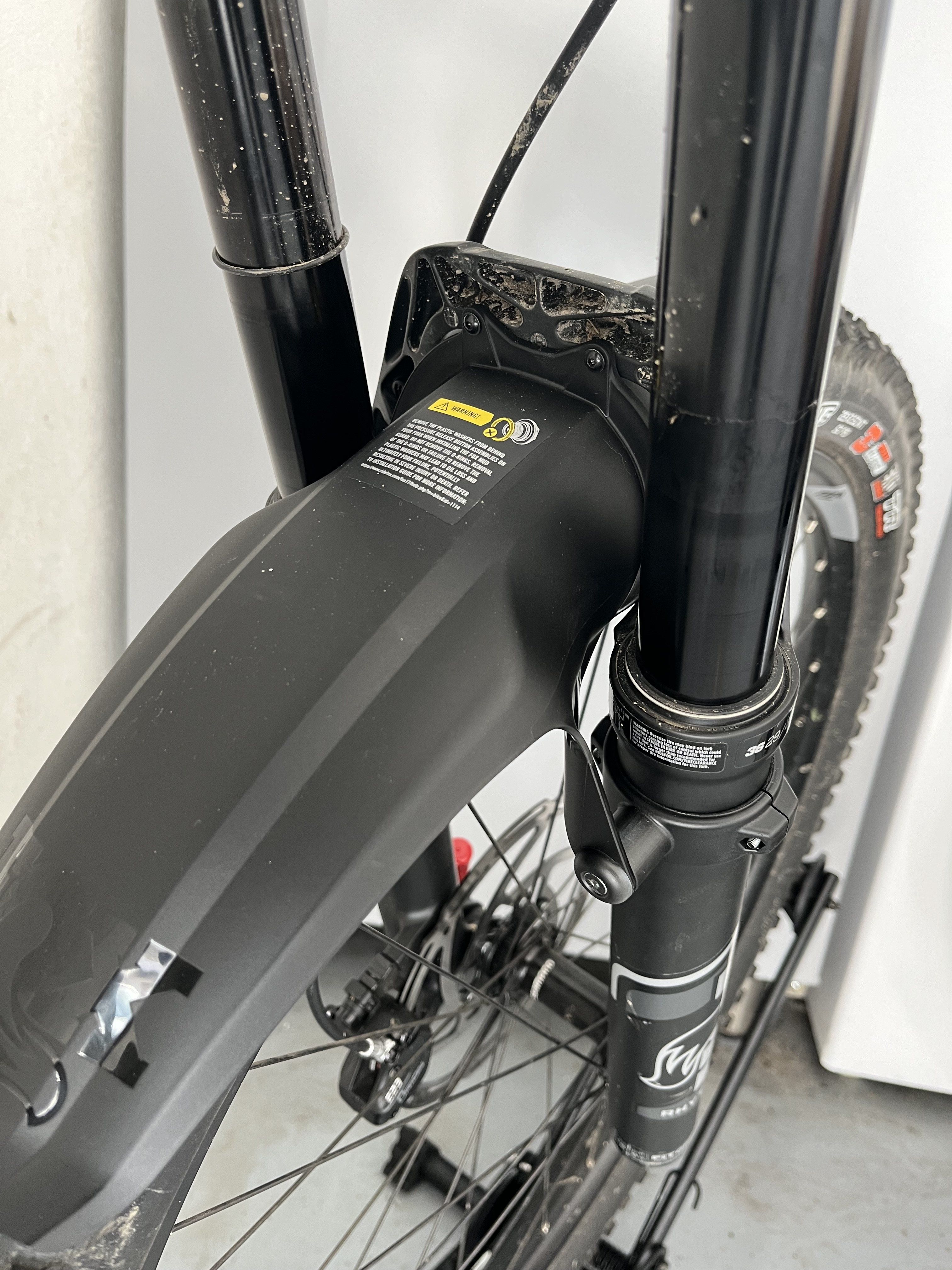

Habe seid einigen Wochen das gleiche Bike und das gleiche Problem vorne.
Ich wollte das Original XXL Schutzblech verbauen, leider fehlt an der OEM Version der Fox 36 Float Rythm diese Entlüftungspunkte wo das Schutzblech ebenfalls befestigt wird.
Geholfen hat mir CAD und ein 3 D Drucker.
Viele Grüße
Karl-Heinz

Die anderen Guards nehmen nur diese 2 Schrauben und dann heissts Kabelbinder, weil alleine reicht das nicht.

Ich nehme mal an, das dein Sohn einen Filament Drucker hat, da weiß ich nicht ob die so gut werden, weil die Bohrung und die Sechskante für die Muttern sehr klein sind.

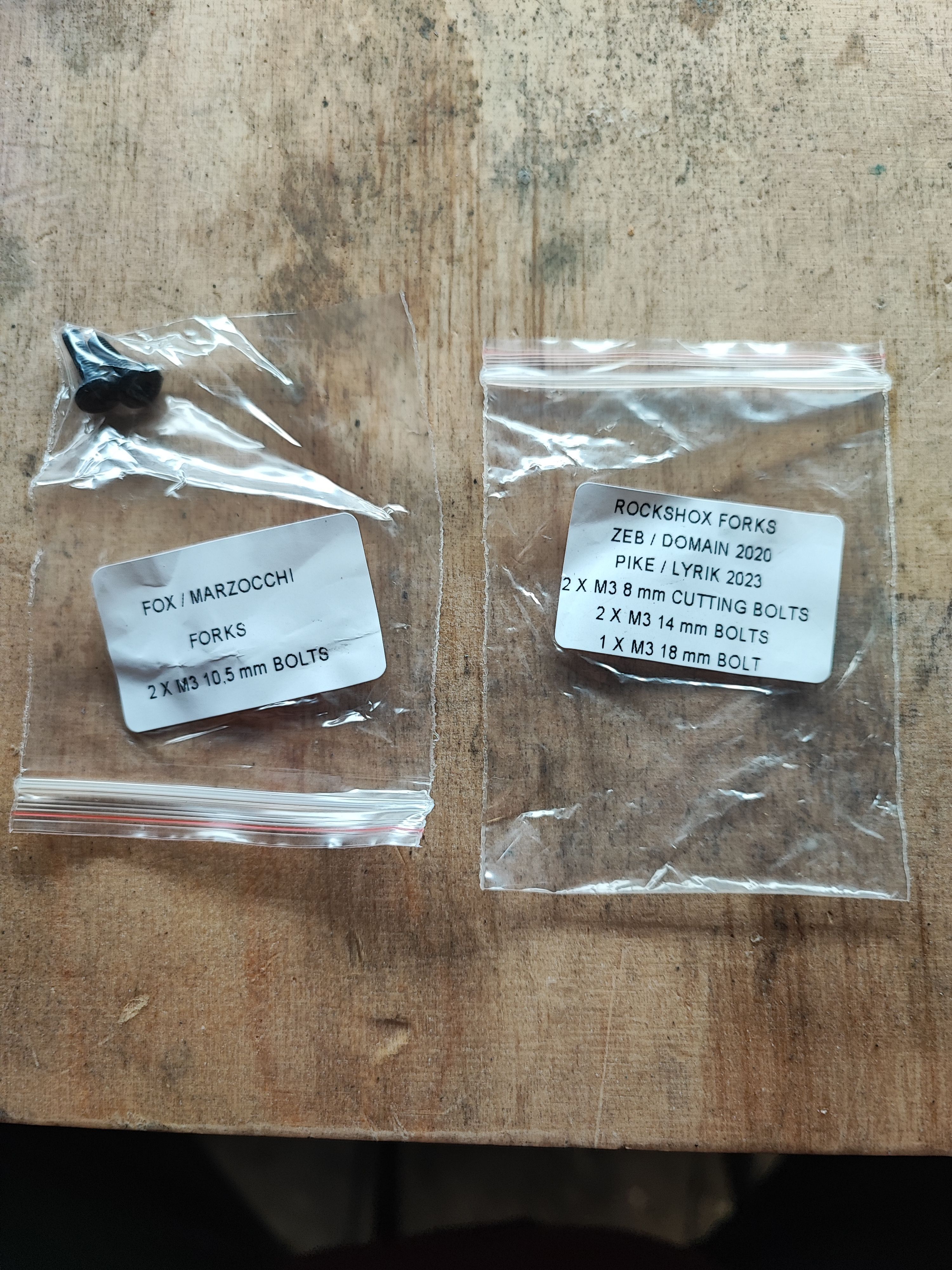

Hi,
die Schrauben oben im Bogen sind mir nicht bekannt, da die beim Schutzblech dabei waren. Auch die Löcher waren schon in der Gabelbrücke.
