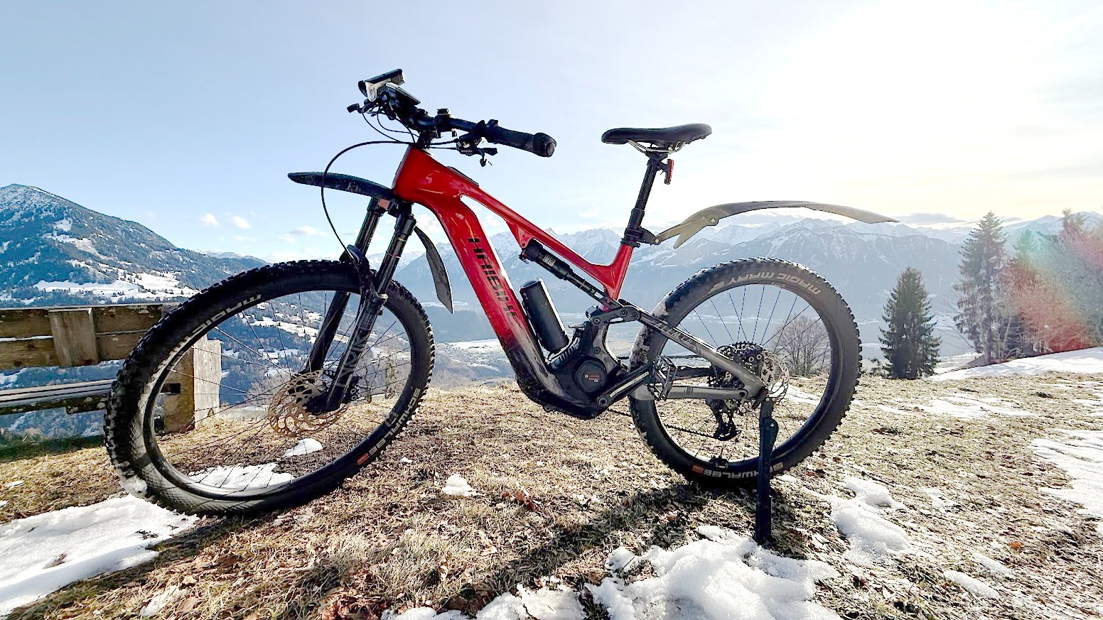

Seitenständer für ein AllMtn CF 11?

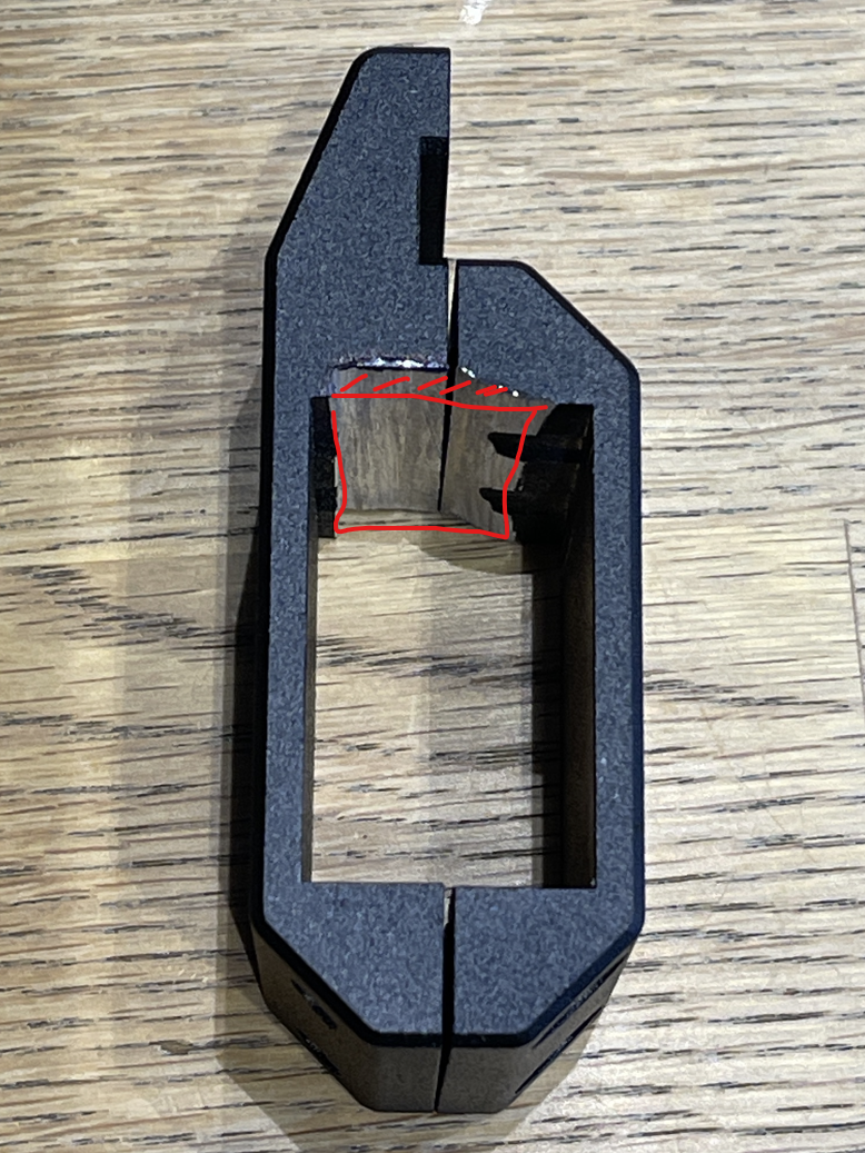

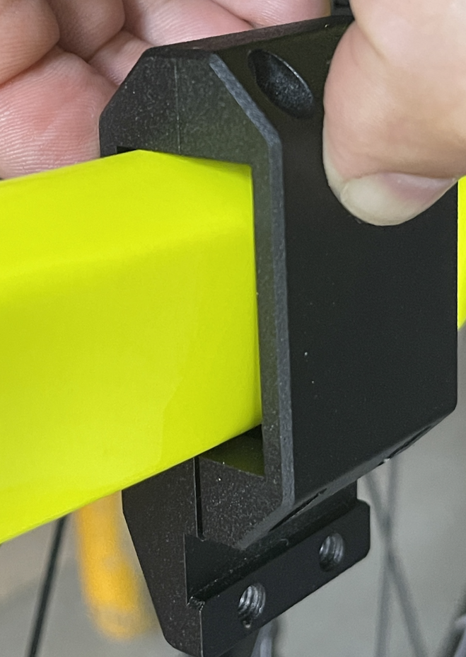

Hatte da schon mal die Aufnahme am ständer nachbearbeitet ( gefräst)
Geht aber auch mit feilen etc.
Du musst nur schauen das die Aufnahme um die Strebe ordentlich anliegt und nirgends drückt, Stück Fahrradschlauch dazwischen legen.
@NewBike : Adapter macht einen stabilen Eindruck. Das für das Inlay verwendete Material TPU ist schon eine Art Gummi, ich denke da ist keine weitere Zwischenlage erforderlich.

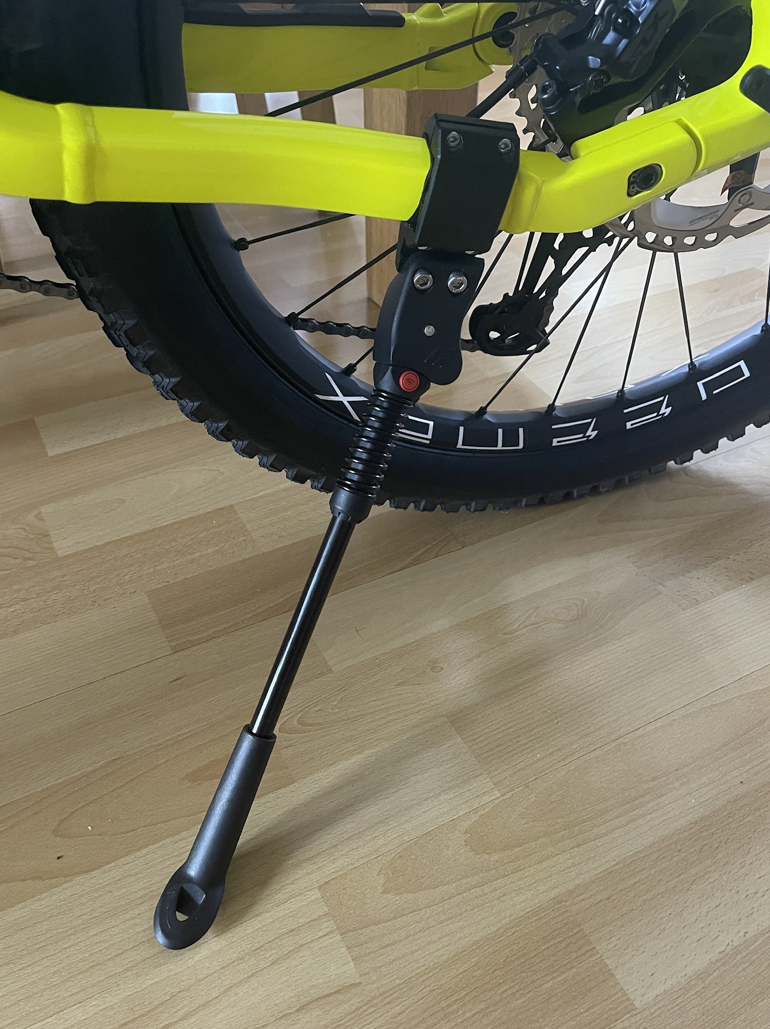

Einen dem Ursus baugleichen Ständer hatte ich auch montiert, wie gesagt, die Ständer mit unsichtbarer Feder klappern und die Gefahr des unbeabsichtigten Ausklappens ist nicht von der Hand zu weisen.
Den von mir oben empfohlenen Ständer (in der 40mm Variante) habe ich als 18mm Version am Rad meiner Frau verbaut, der bleibt da, wo er soll: https://www.hebie.de/parken/hinterbau-fahrradstaender/fix/663/
Nur so als Tipp. Die aussenliegende Feder ist zwar dem Dreck mehr ausgesetzt, aber baut gut Druck auf, und der Nocken über den der Ständer gedreht werden muss ist recht groß, gleichzeitig ist die Masse des Ständers an sich gering, ich halte deshalb ein unbeabsichtigtes Aufklappen für sehr unwahrscheinlich.
