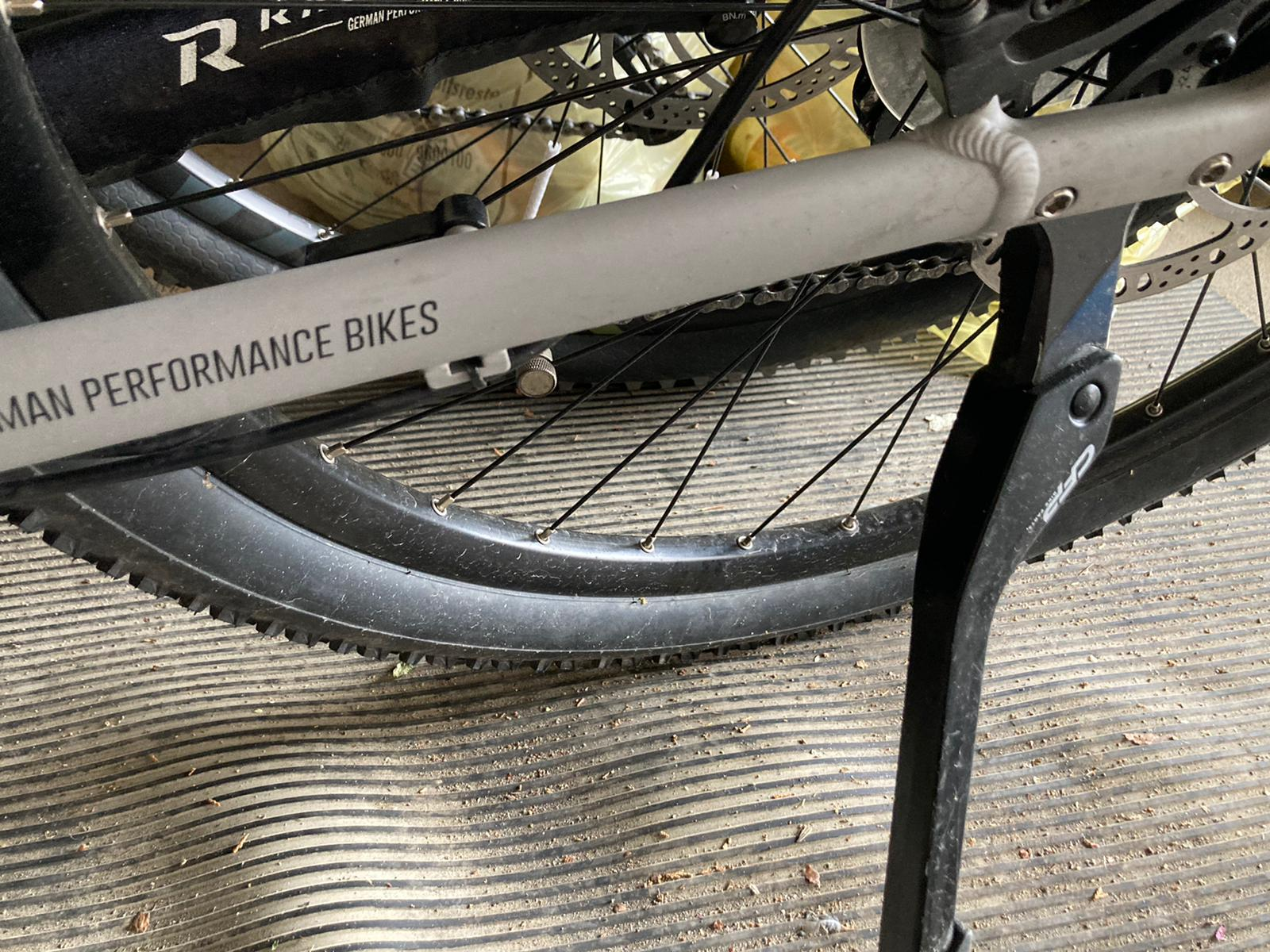

Hallo,
bin verzweifelt am Suchen nach einem Seitenständer für mein Raymon 29 Zoll- e-Bike. Das Problem ist: Ich will den Seitenständer nicht hintern wie vorgesehen, sondern kurz nach der Kurbel anbringen an den Hinterradstreben. D.H. aber die gängen Seitenständer gehen wohl nicht, weil unter der Strebe 2 Kabel durchgeleitet werden. Man benötigt nach meine Laienmeinung als eine Aussparung unten an der Befestigungsschelle. Nicht dergleichen gefunden. Habt ihr evtl einen Tip? Gruß
Susi

Hier sieht man mein Problem. Der Hinterbauständer ist mir zu weit hinten, immer wieder vergess ich das Teil einzuziehen, das ist brandgefährlich und hat schon fast zu Sturz geführt. An sich wäre er wie bei einem Treckingrad auf Höhe des "M" des Wortes Performance gut postiert. Ihr seht aber, da ist ein unfreundliches Kabel postiert.... Gruß Susi

Der Unterschied ist im Lochabstand der 2 Schrauben. Einmal 18mm einmal 40mm. Auf die Schnelle finde ich im Netzt nichts. Du müsstest also den Abstand der beiden Befestigungsschrauben messen. Ich schätze das sind 40 mm.

Von xlc gibt es einen Multiständer mit einer sehr schmalen Schelle, die keine Züge oder ähnliches berührt. Nur in oval find ich nix.
