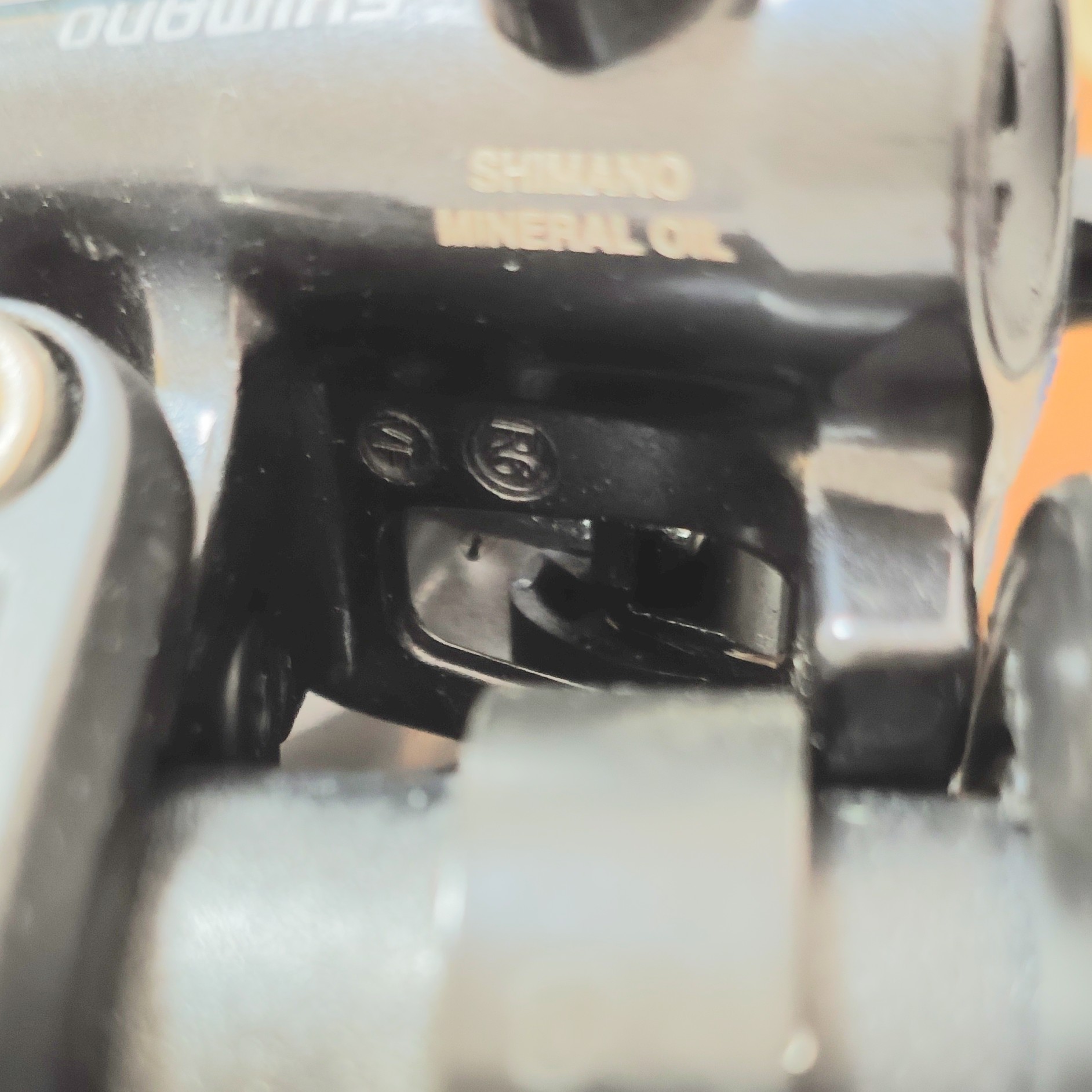

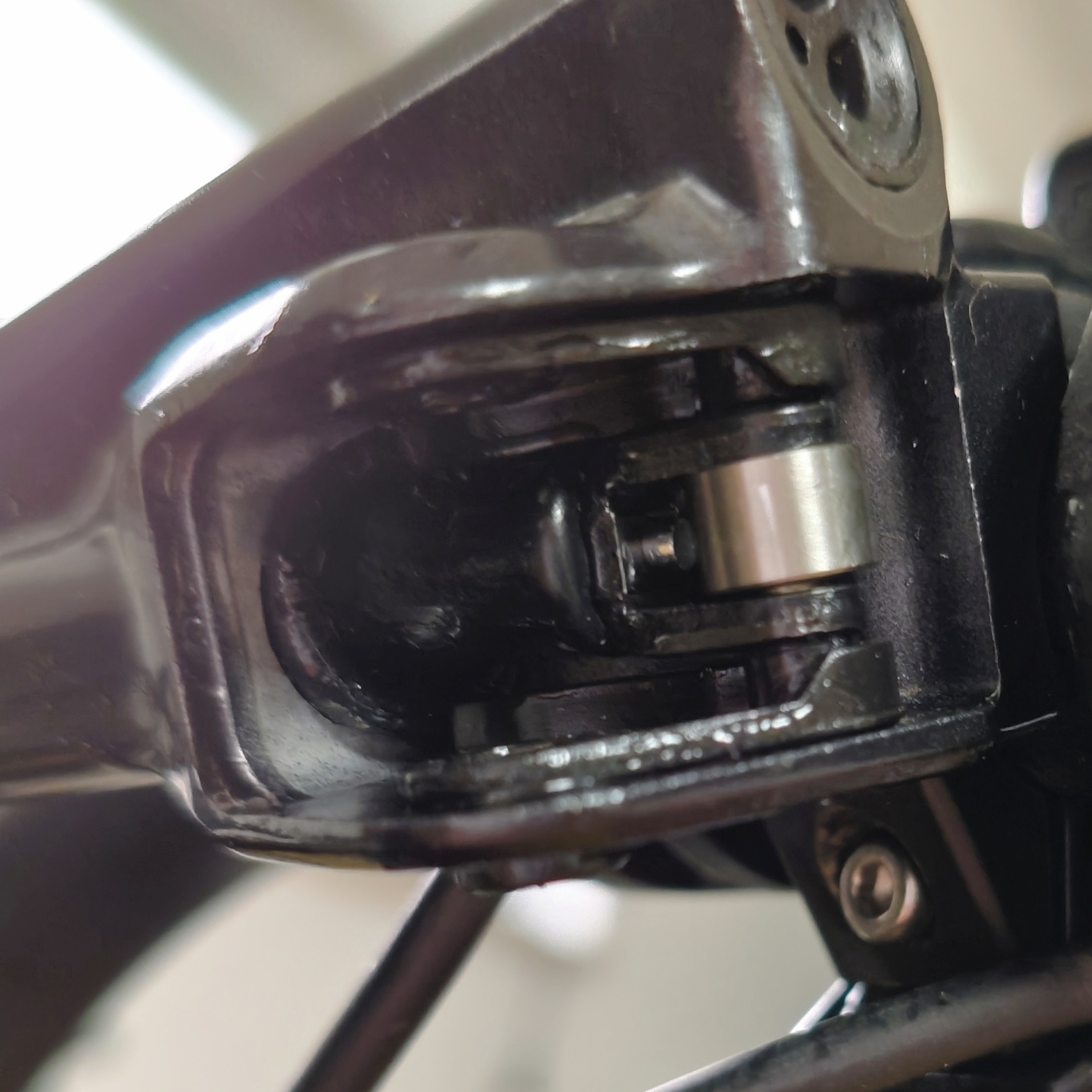

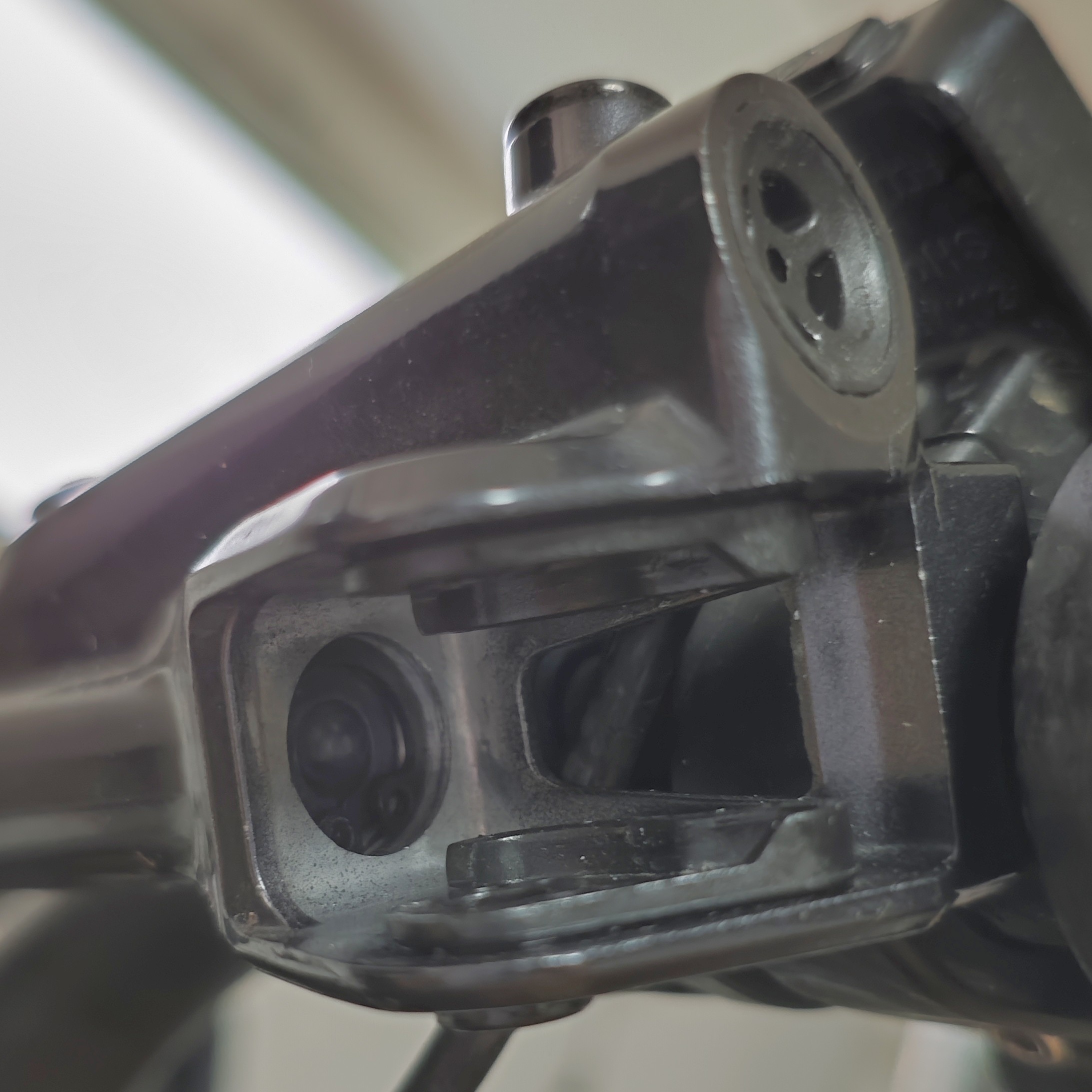

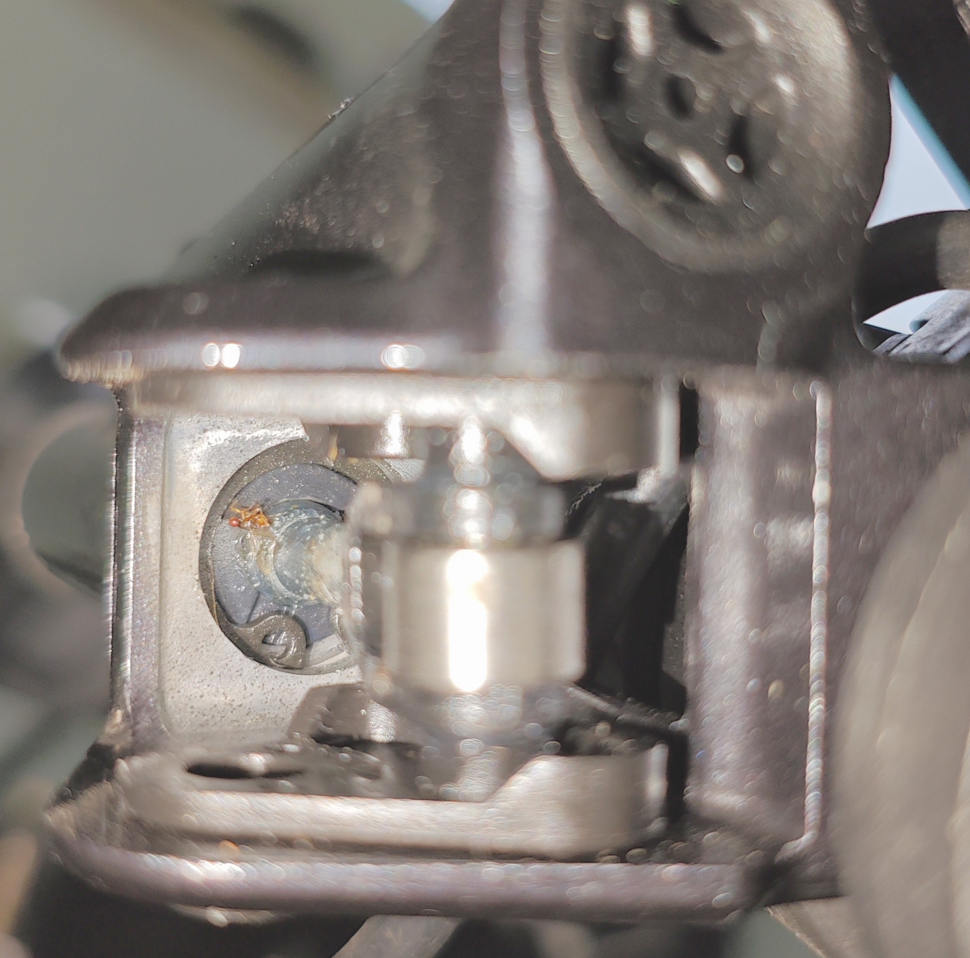

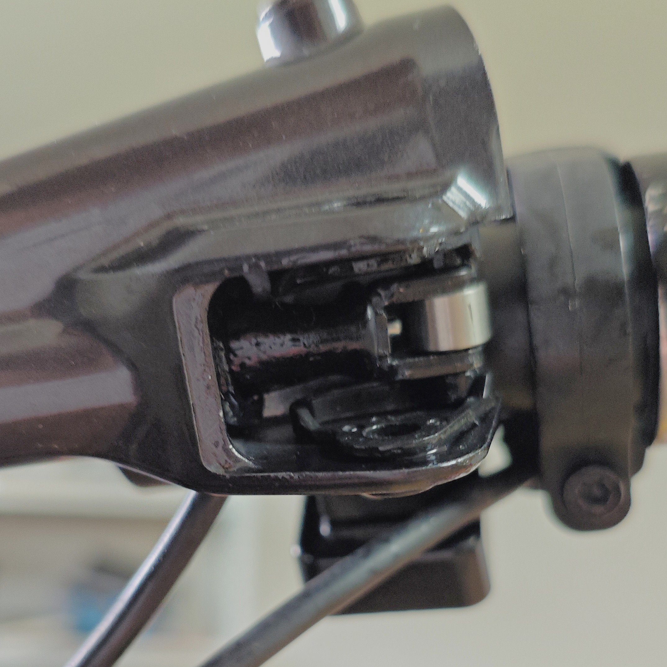

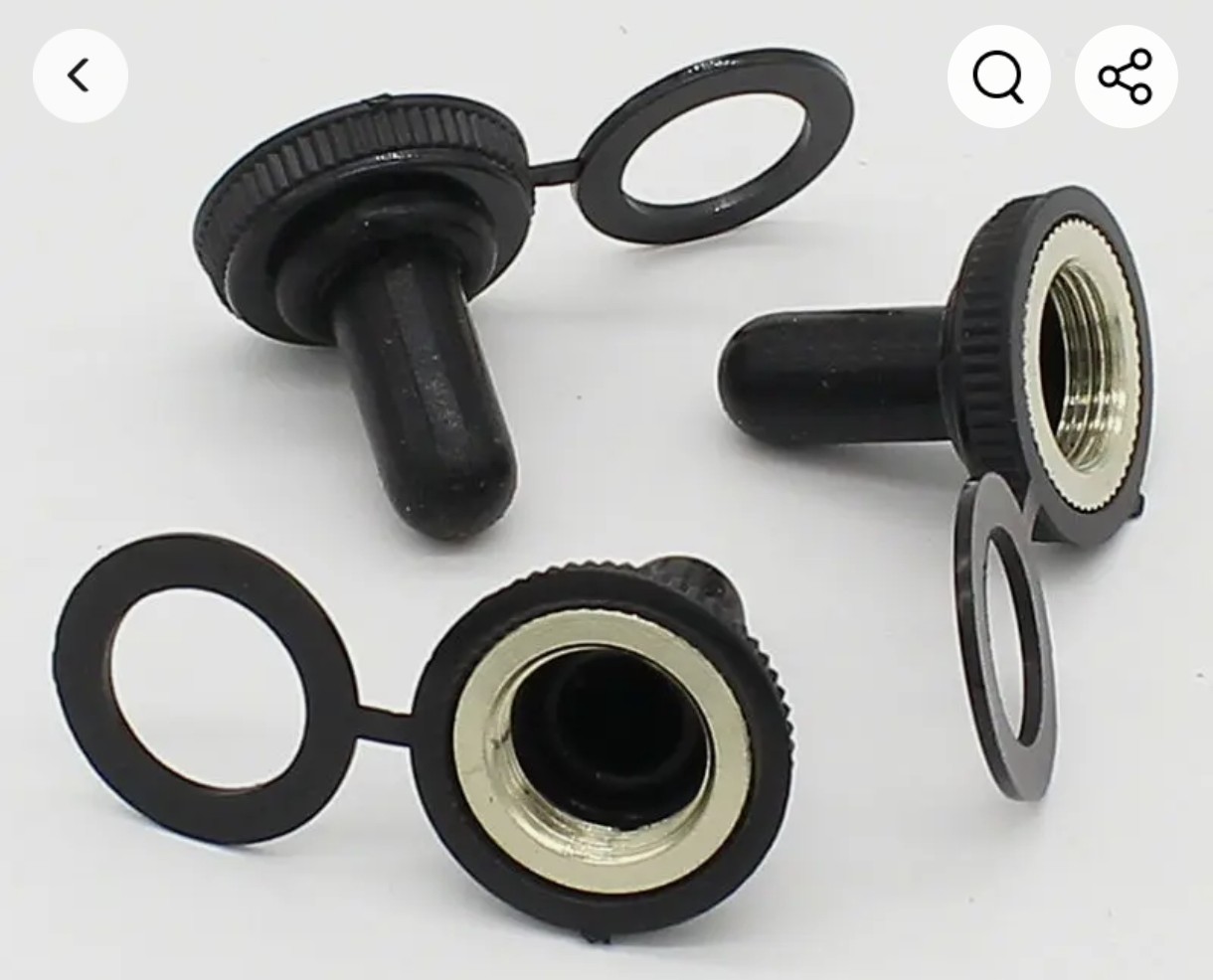

Habe die Shimano Griffe etwas abgedichtet.
Konnte im deutschsprachigen Internet keine Infos finden, aber im russisch/ukrainischen sehr viel.
Es gibt verschiedene Methoden die Griffe abzudichten, aber diese ist die einfachste.
Kein 100%iger Schutz, aber so wie es ab Werk ist, ist es ein Witz.
Es spielt auch keine Rolle, ob es die 25€ Deore Griffe oder die "Premium" XTR Griffe sind, wenn es nach Shimano geht, sind es alles Einweggriffe.
Warum abdichten? Mit der Zeit kommt Schmutz in den Zylinder und es entstehen Riefen. Irgendwann wird das System undicht und man hat immer Luft im System. Könnte für den einen oder anderen interessant sein.
Die Deore ist dafür am besten geeignet, da sie keine Einstellschraube hat. Aufwand ca. 5/10, am Ende die Feder wieder reinzubekommen ist etwas umständlich.
Falls Interesse an der Anleitung besteht:

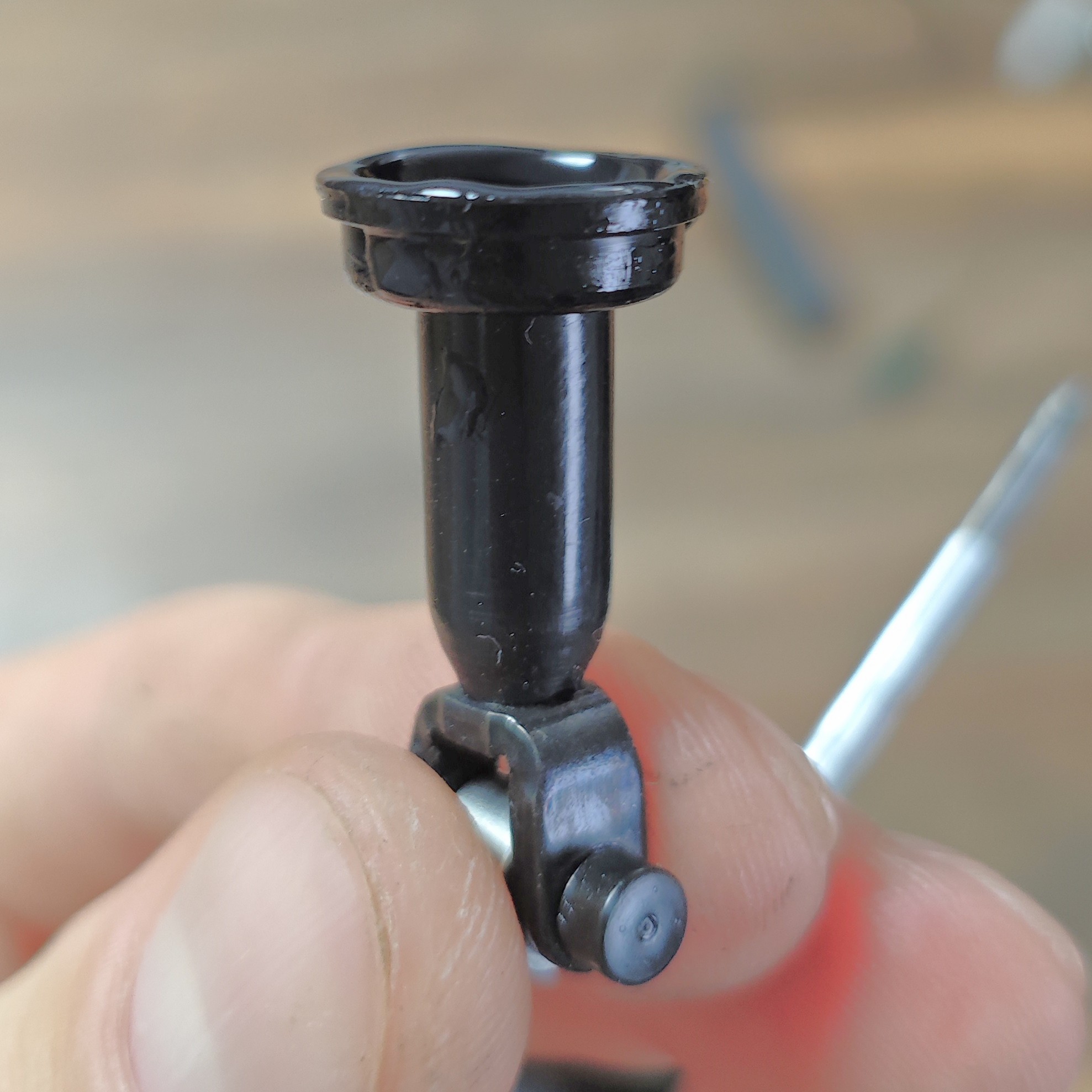

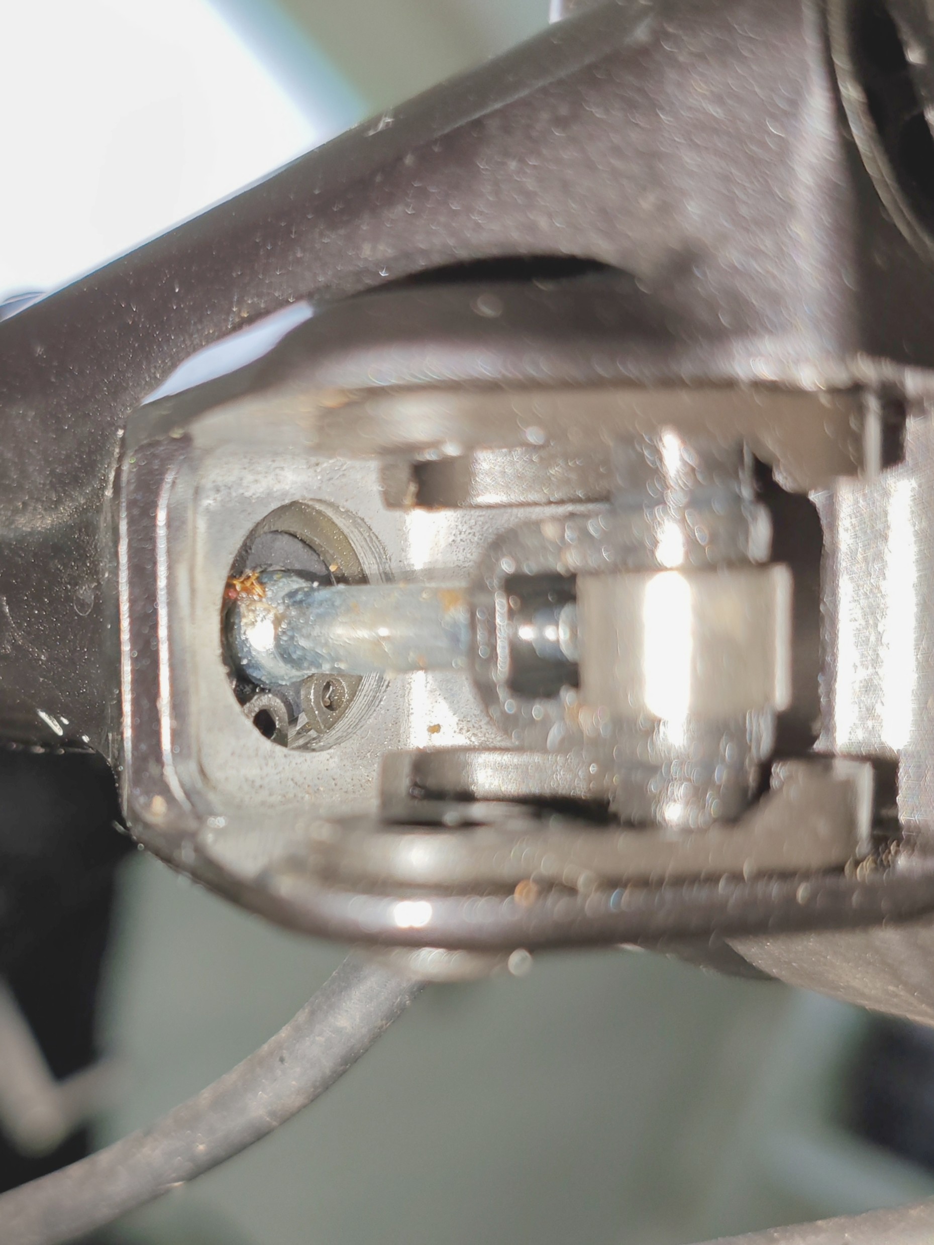

Einbau der Dichtung
Demontage der Griffe
