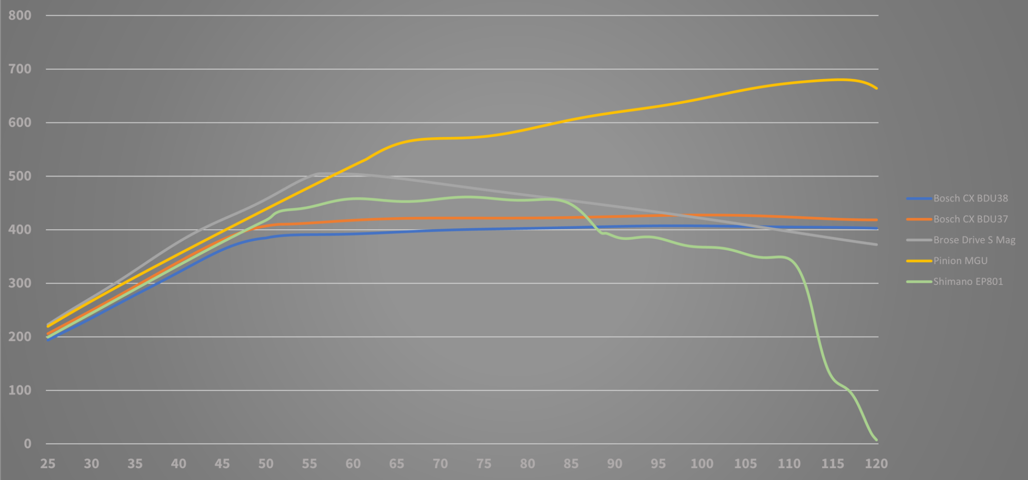

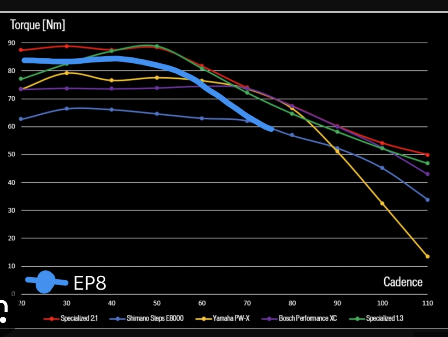

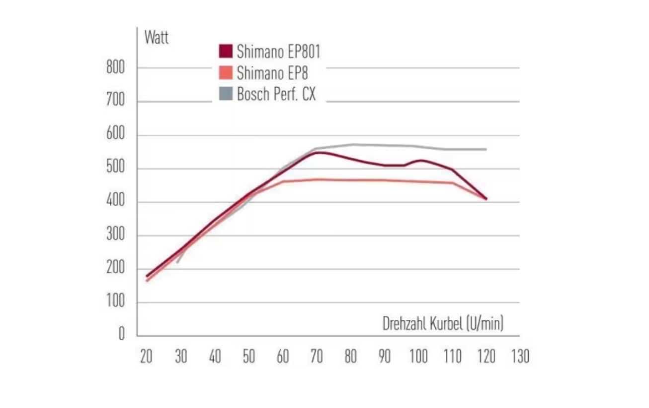

Ja, das ist normal und hier die Erklärung:
Das ist eine Drehmomentsanzeige (oder Leistung...), da der Motor nur max 85 Nm liefert und die Leistung limitiert ist kommst du mit mit hoher Kurbeldrehzahl an diesen Limit. Weil der Leistungslimit bestehen bleibt wird Drehmoment reduziert durch Motormanagement und dass siehst du an den Balken... (sehe auch die Formel unten) P.S. Drehmoment wird auch limitiert wenn der Motor heiß wird damit er der EU Richtlinie entspricht mit 250W Dauer-Abstrahlleistung....
