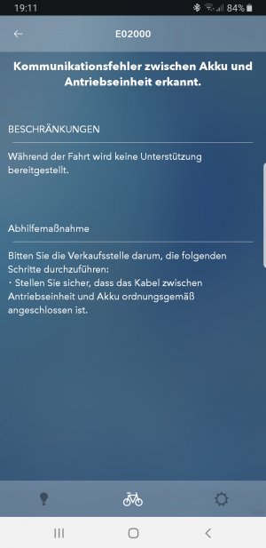

Hallo,
ich habe leider noch nichts genaues gefunden im Chat und möchte auf diese Weise mal Nachfragen. Bzw. Darüber diskutieren und austauschen.
Zu meinem Problem:
Motor
Shimano Steps EP8 Motor
Akku
Shimano BT-E8036 Akku 630WH
Nach ca. 15 Ladungen keine funktion mehr beim Aufladen.
Tausch der Ladebuchse auch kein Erfolg.
Über den Adapter zum externen Laden, lässt der Akku sich aufladen.
Fehlermeldung E02000
Keine Kommunikation zwischen Motor und Akku,
Es steht keine Unterstützung bereit.
Diese ist aber vorhanden, auch Akkustand Reichweite etc.
Vermutung des Mechaniker die Grundplatte für den Akku ist jetzt noch eine Möglichkeit.
Sehe ich auch so, würde aber gerne hier Erfahrungen austauschen.

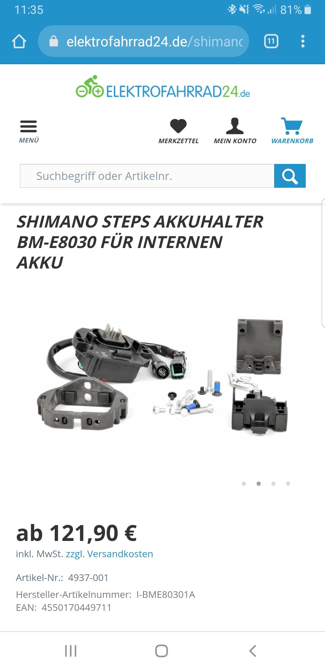

Das ist die Platte in die der Akku im Fahrrad gesteckt wird...
danke für das Bild.
und da ist eine Platine drinn? Mit Elektronik und so?
im Grunde ist das doch nix anderes wie beim e8010.
Bin erstaunt :rolleyes:
Ich mein eigentlich ist das ganze Zeug ja kein Hexenwerk, alles durchmessen auf durchgang müßte doch gehen um z.B. ein Kabelbruch auszuschließen.
Und wenn er 15x geladen hat, vielleicht der Stecker vom Ladegerät, also ohne Adapter seine Willigkeit eingestellt?
Normal ist es doch so wenn die Elektronik nen hau weg hat, fährste auch nicht mehr so ohne weitere Fehler.
Ladestecker getauscht und auch Ladegerät in Ordnung. Läd ja im Externen Modus. Die Platte ist in Kunstharz gegossen vermutlich um eben keinen Kabelbruch und oder Lötstellen zu riskieren... aber eben das ist das Problem, da kommt man an nix ran, auch sind das mehr als 2 Pole, das wäre zu einfach... 😁 Zudem ist ja Garantie drauf... ich bin ja auch noch nicht sauer ist halt nur ärgerlich...
