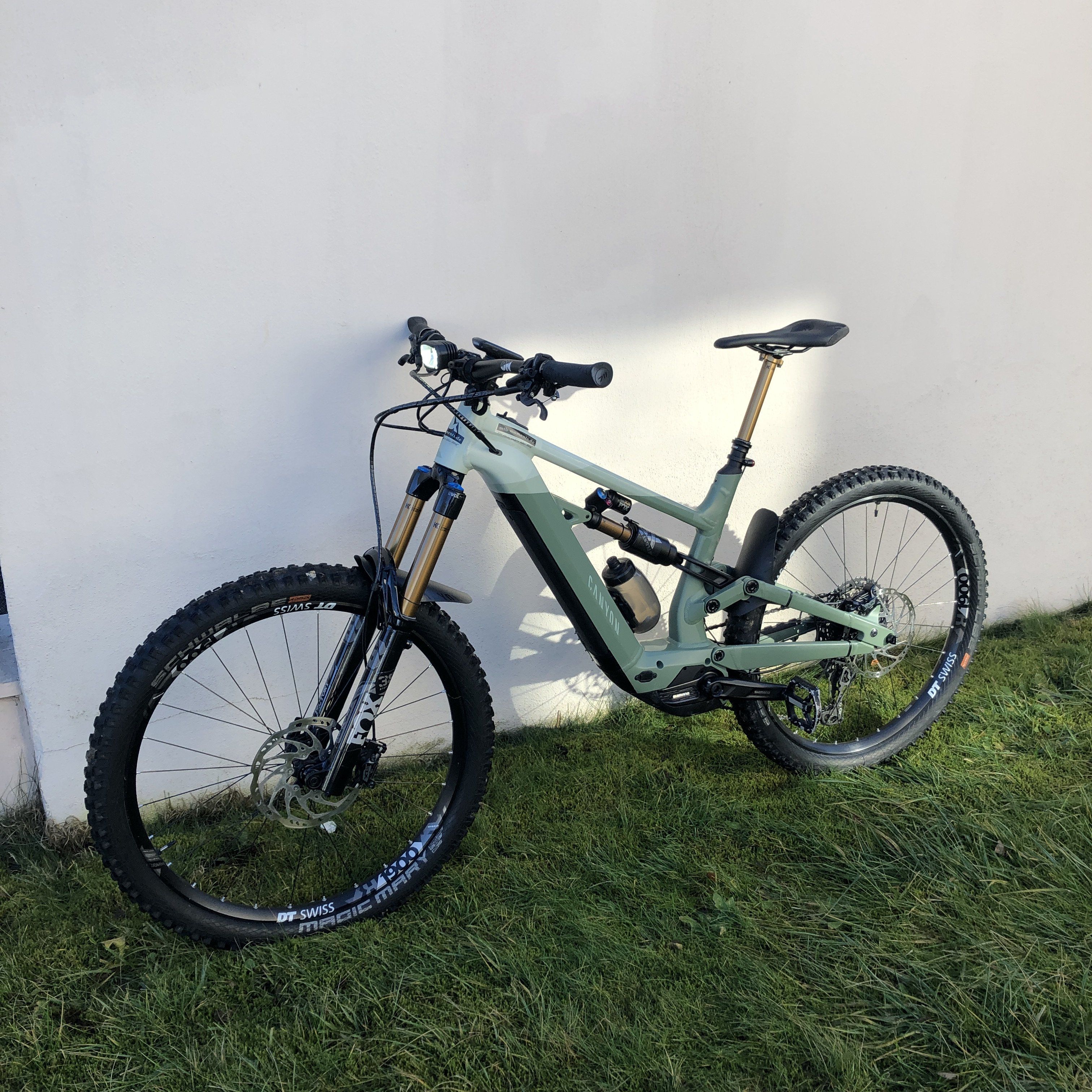

Hallo liebe EMTB-Community🙃,
ich habe mittlerweile knapp 8.000 km auf meinem EP8 und stell mir jetzt die Frage ob es Sinn macht so einen Motor einschicken zu lassen fĂŒr einen Art Kundendienst oder nicht.
Das EBike habe ich jetzt seit Februar 2021, also hat der Motor keine Garantie mehr.
Ich habe mich mal erkundigt bei der Firma Dinges.tec die haben sich darauf spezialisierst. Hat jemand Erfahrungen mit der Firma gemacht und/oder mit Kundendiensten bei einem EP8?!
Man sieht ja nicht in den Motor rein und ein Verschleiß bei 8.000 KM kann schon vorhanden, da zahle ich gerne 300€ statt einen neuen Motor und hab wieder Ruhe.đŸ€”
Oder wie seht ihr das ganze?
Ich freue mich auf eurer Meinungen & Erfahrungen.
Vielen Dank!!
