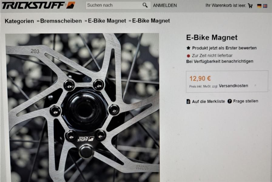

habe seit einiger Zeit ein Canyon Torque On 8 und habe für den Winter einen 2. Laufradsatz vom alten Bike übernommen. Hier sind allerdings 6loch Trickstuff Scheiben verbaut.
Leider sind ja auf dem originalen Laufradsatz diese bescheuerten Shimano EM600 Scheiben verbaut, die hintere hat ja den Magnet für den Sensor montiert ....
Jetzt dachte ich mir, dass ich einfach für den Winter Laufradsatz einen Nachbau Magneten bestelle wie etwa diesen hier: https://www.bikester.at/bosch-magne...P9kVwWjfaR3H-cunyLcSFnDvzZapLRsEaAuu4EALw_wcB
Steht zwar Bosch drauf, aber ich habe mir nicht viel dabei gedacht, ist doch nur ein blöder Magnet wird schon für Shimano auch passen, tja falsch gedacht ... bei der heutigen Probefahrt habe ich bemerkt, dass der Motor beim Anfahren herumspinnt, also quasi 0- 10 km/h keine Unterstützung, alles darüber geht normal, die km/h zeigt jedoch vollkommenen Schwachsinn an -.-
Ganz ehrlich, es ist doch mittlerweile nur mehr lächerlich mit der Fahrrad- bzw. Ebike Technik ... für jeden scheißdreck braucht man Spezialwerkzeug X, Produktvariante Y, Schrauben Z, Selbststudium inkl.
Es ist doch einfach nur ein blöder Magnet, wieso zum Teufel gibt es selbst hier Unterschiede zw den Herstellern ... ?!!
Wie dem auch sei, habe mittlerweile keine Lust mehr und wollte fragen ob ihr euch hier auskennt und mir verraten könnt welcher Magnet denn nun passen würde, anscheinend kommt hier nur ein Bremsscheiben Magnet in Frage, Speichenmagnet nicht, so behindert wie Canyon den Sensor verbaut hat -.-

Na ja, Magnet ist Magnet. Es kommt nur auf die korrekte Position an und um das sicherzustellen, bist du aufgerufen. Nur du, sonst keiner. Da du bisher nur Frust abgeladen und keine Fotos abgeliefert hast, musst du dich über die Reaktionen hier nicht wundern, auch wenn sich einige ihre Kommentare schon hätten verkneifen können. So ist das aber in einem Forum, da darf man nicht zu dünnhäutig sein.
