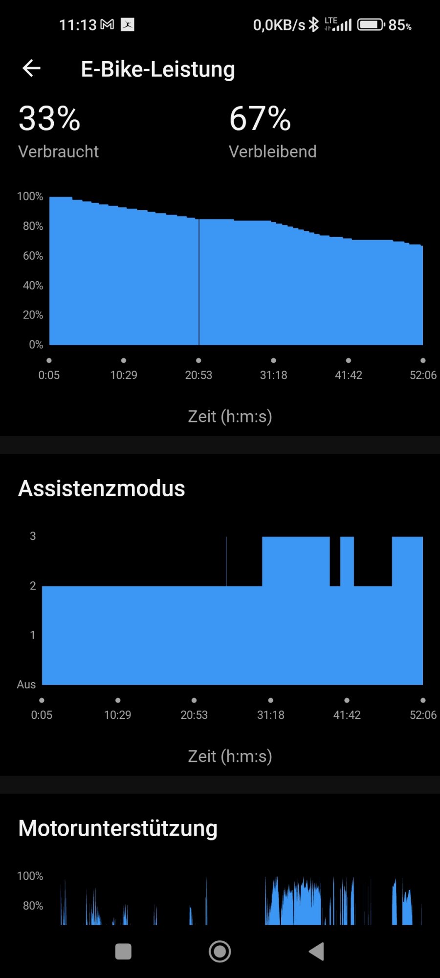

E Tube Ride zeigt auch an in welchem Profil du gefahren bist und mit welcher Unterstützung du gefahren bist, das prozentual sowohl auf Km als auch Zeit bezogen!
Macht Garmin genauso .... Schau bitte im Garmin Connect nach....Im Web version kannst du direkt mit der Map sich alles anzeigen lassen.

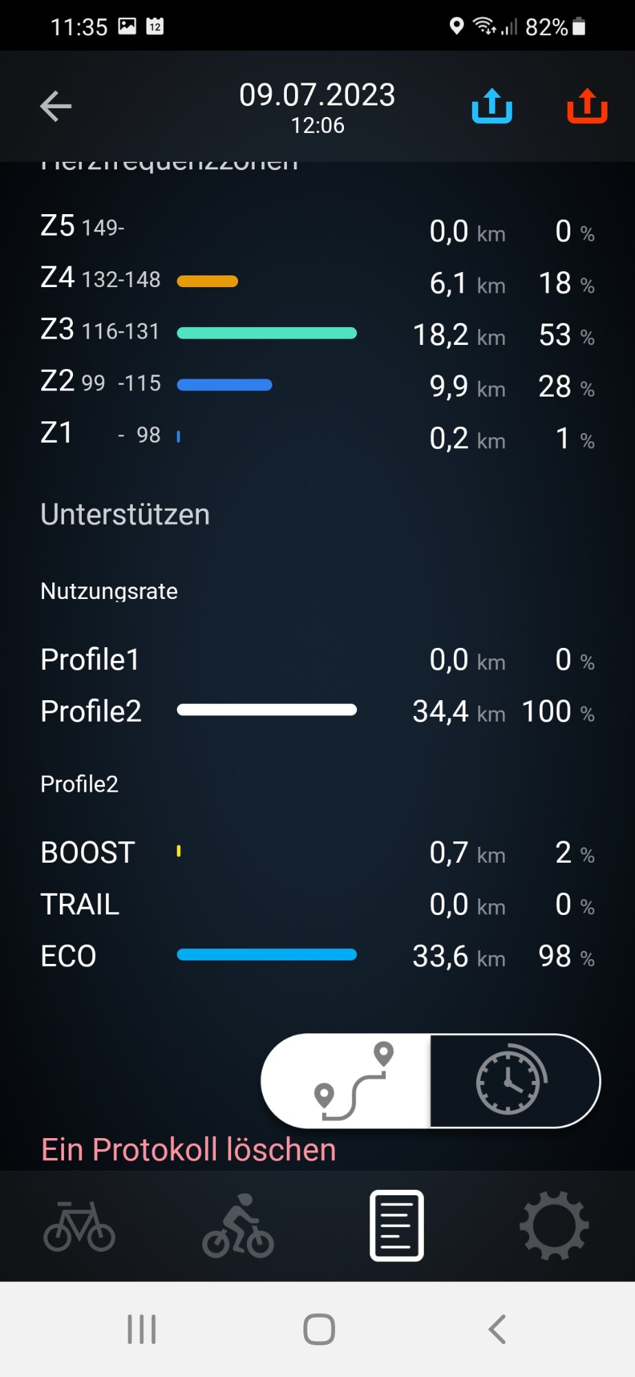

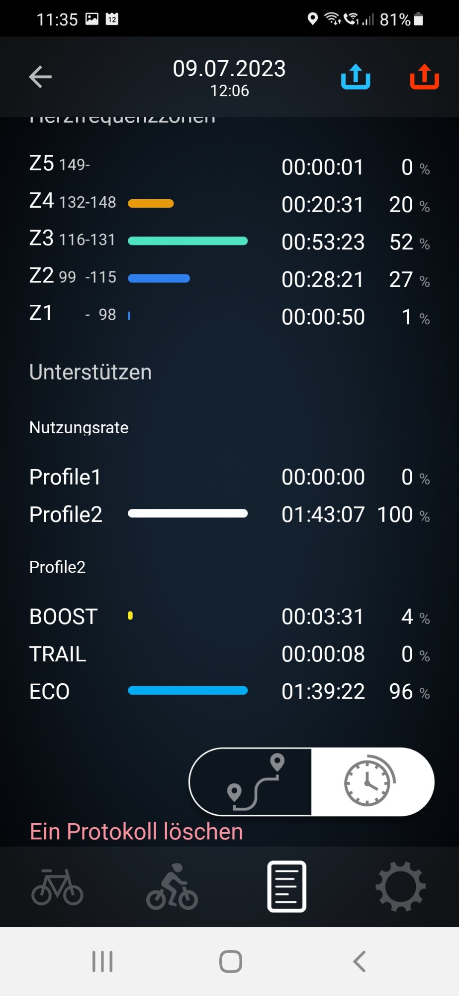

Hier kann man das schön sehen. Nicht wirklich wichtig aber doch auch ganz nett.
