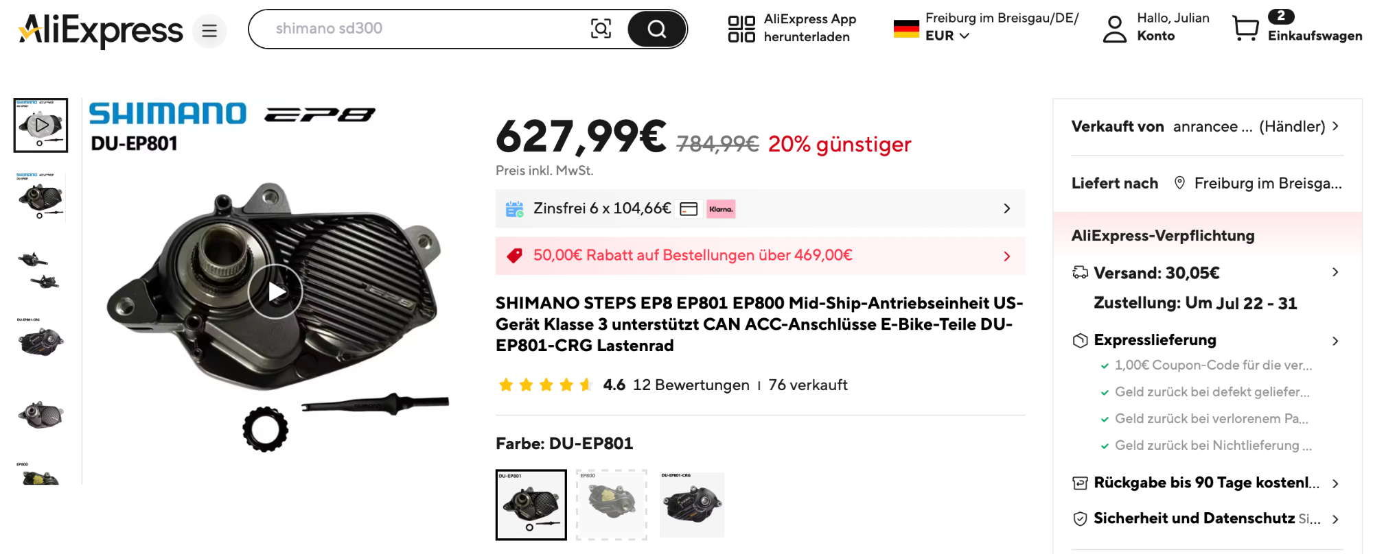

Hat schon jemand den alten Shimano EP800 an seinem Bike durch den neuen EP801 ersetzt? Geht das einfach so? Können Akku, Controller, Schalter und Kabel bleiben?
Danke. Weisst Du, ob es da Komplettkits gibt? Und sind die beiden Motoren von den Gehäuseabmessungen und Aufnahmen identisch (so dass der neue Motor auf jeden Fall passt)?

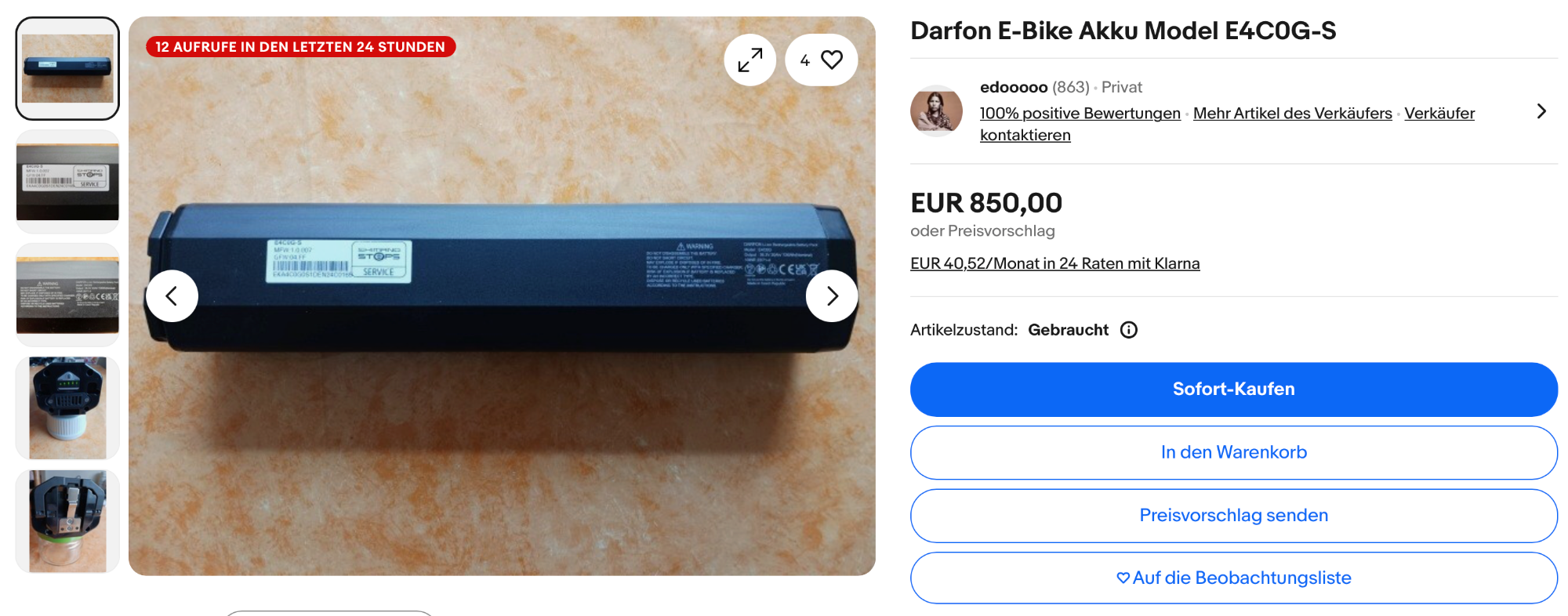

Hab EP801... von außen ist der genau EP800. Du kannst 1zu1 mechanisch tauschen. Was du unbedingt tauschen musst ist der Akku. Die neuen Akkus sind die Sec.Gen. Akkus und kommunizieren nur mit EP801 und EP6.
