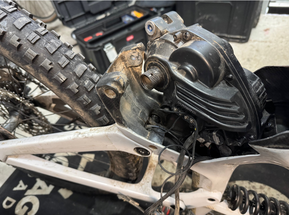

Hallo zusammen,
Spectral:ON CF7 2023 mit ca. 3800km.
Ich hatte vor einigen Tagen auf einmal während einer Bergauffahrt den Fehlercode W292 am Display (SC-EM800) , die Geschwindigkeitsanzeige sprang zwischen unplausiblen Werten und 0 km/h hin under her. Man hörte ein piepsen und der Motor brachte keine Unterstützung mehr. Musst dann ohne Unterstützung nach Hause treten.
Habe am Berg kurz gegoogelt und nicht wirklich eine Lösung gefunden, deshalb dieser Artikel hier.
Laut Shimano Fehlerliste hat es mit dem Geschwindigkeitssensor zu tun.
https://si.shimano.com/de/error
Habe an den Kabel gewackelt und den Magnet näher an den Sensor gebogen, hat aber nicht geholfen.
Dass der Magnet zu weit weck vom Sensor ist verursacht bei anderen Bikes (Orbea z.b.) anscheinend den selben Fehlercode, beim Spectral sollte der Abstand aber mMn. passen. Auch schreiben einige dass Sie damit in der Werkstatt waren, und dort dann nur der Stecker einmal aus/ein gestesckt wurde. Bei mir hat das alles nichts gebacht.
Die Lösung war dann einfach den Sensor zu tauschen (STEPS EW-SS301).
Die Kabelverlegung durch das Hinterbaugelenk ist extrem schwer zugänglich. Man muss den Motor ausbauen um das Kabel sauber zu verlegen. Jeder der die Bremsen an dem Bike getauscht hat kennt das Problem.
Am ausgebauten Kabel und am Sensor konnte ich keine defekte erkennen. Das kabel war nicht geklemmt oder abgescheuert (was ich vermutet hätte durch die Verlegung im Hinterbaugelenk) Vermutlich war der Sensorteil defekt.
Um sicher zu gehen, dass es wirklich der Sensor ist, und man das ganze nicht umnsonst zerlegt, kann man das Sensorkabel auch außen an der Schwinge entlang direkt zum Stecker am Motor verlegen. Und erst dann fix einbauen wenn man die Funktion getestet hat.
Ich hoffe das hilft jemanden weiter, wenn er nach W292 im Forum sucht.
LG
Alex
