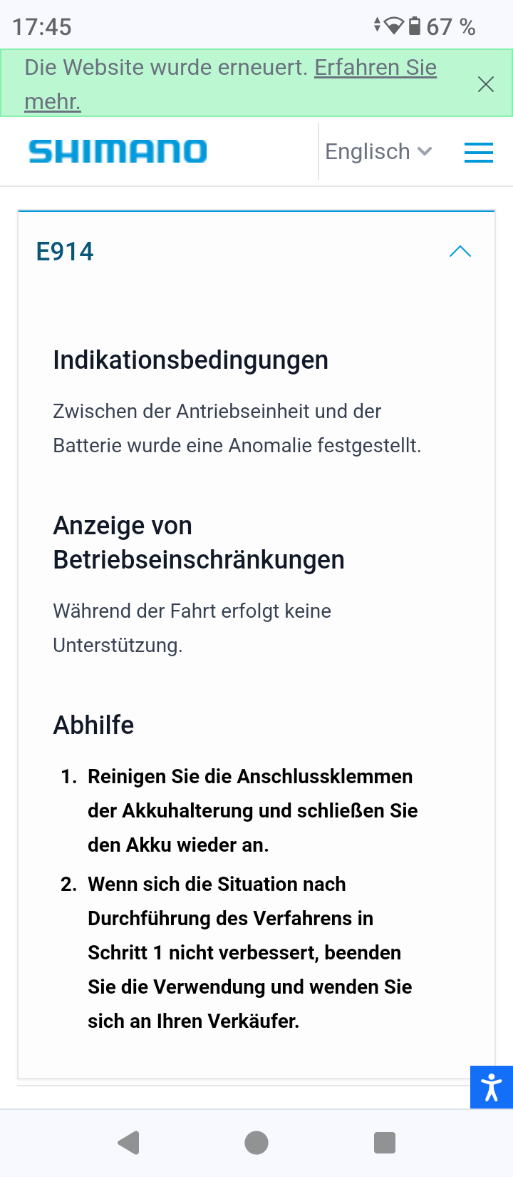

Ich schließe mich der Runde an. Mein Canyon Spectral:ON (Ende Juli 2024 erworben, jetzt 1700km runter) hat sich auch schon ein paar Mal (insges. vielleicht 7 Mal?!) mit der Info "E914" abgeschaltet.
Ich weiß, dass es das erste Mal während eines Starkregens aufgetreten ist. Ich war bestimmt 30min dem Starkregen ausgesetzt.
Danach trat das Problem sporadisch bei gewöhnlichen Touren auf Straßen auf. Auf ruppigen Trails ist das Problem noch nicht aufgetreten.
Bei Fehlercode E914 Poolfett auf die Kontakte zwischen Akku und Rahmenschluss.
Kann mir jemand den Tipp mit dem Polfett bestätigen? Macht man das so?

war bei unseren Bulls mit EP801 auch immer wieder. Mit Kontaktfett ( nicht Polfett ) ist bei uns dieses Problem gelöst.
