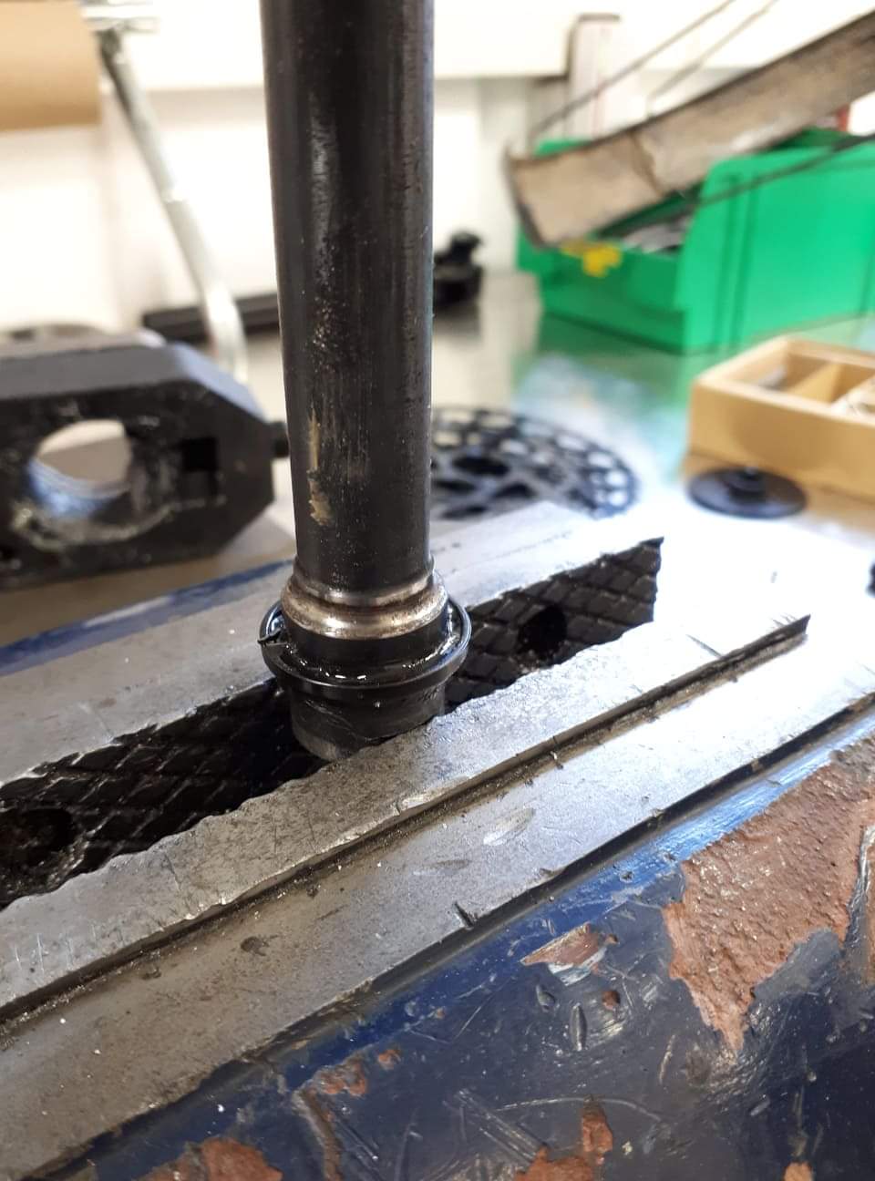

Hallo zusammen, ich grüße euch✌😁
Meine Hinterradnarbe gibt den Geist auf, extrem lautes knacken, sehr rau usw.
Gehe mal von Lagerschaden aus.
Frage:
Lässt sich da noch was retten?
Oder komplett neue Narbe?
Die Shimano FH-M7010-B old 148 finde ich so gut wie nirgendwo mehr zu kaufen.
Muss es unbedingt die sein, oder gibt es Alternativen?
Danke für eure Hilfe bzw. Tipps

Re: Shimano FH-M7010-B old 148 Hinterrad defekt!
Ersatzteile für diese Naben gibt's so gut wie nicht.
Das brauchst du:
https://www.tomsbikecorner.de/Shimano-Hohlachse-Komplett-FH-M7010-B
Also entweder eine passende neue shimano nabe besorgen und umspeichen lassen.
Dann kannst nochmal so viel fahren, bis die dann auch durch ist.
Wenn du was robustes möchtest, dann nach Naben mit geschlossenen Lagern schauen. Die sind dann aber nicht ganz günstig und ein umspeichen wohl nur mit neuen speichen möglich.
Ooooder
Gleich nen guten Laufradsatz besorgen, dt Swiss hybrid bietet sich an 😉
Schreib mal, was du ausgeben möchtest, dann kann man etwas einschätzen, was möglich wäre.

Wenn die Lagerführung in der Nabe selber nicht eingelaufen ist, dann wird so ein Erstaz Set das günstigste sein.
Das ist das Problem siehe bild, schau in der nabe selber, ob das da auch so aussieht.
Wenn ja, dann brauchst ne neue nabe.
