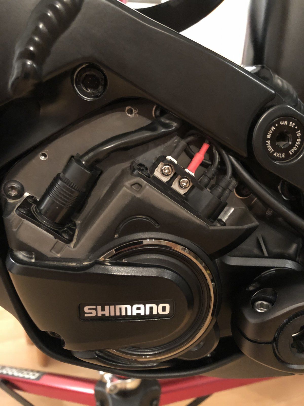

Linke Motorabdeckung abnehmen. Darunter befinden sich die Stecker der Motorzuleitung und der Bus-Kabel. Die laufen beim Waschen gerne mit Wasser voll. Die Bus-Kabel kann man abziehen, der Motoranschluss hat einen Drehverschluss.
Achtung! Der „Motorsnschluss“ ist auch ein Stecker. Nicht drehen, einfach nach oben abziehen u. beim Aufstecken auf die Pfeilmarkierung ausrichten.

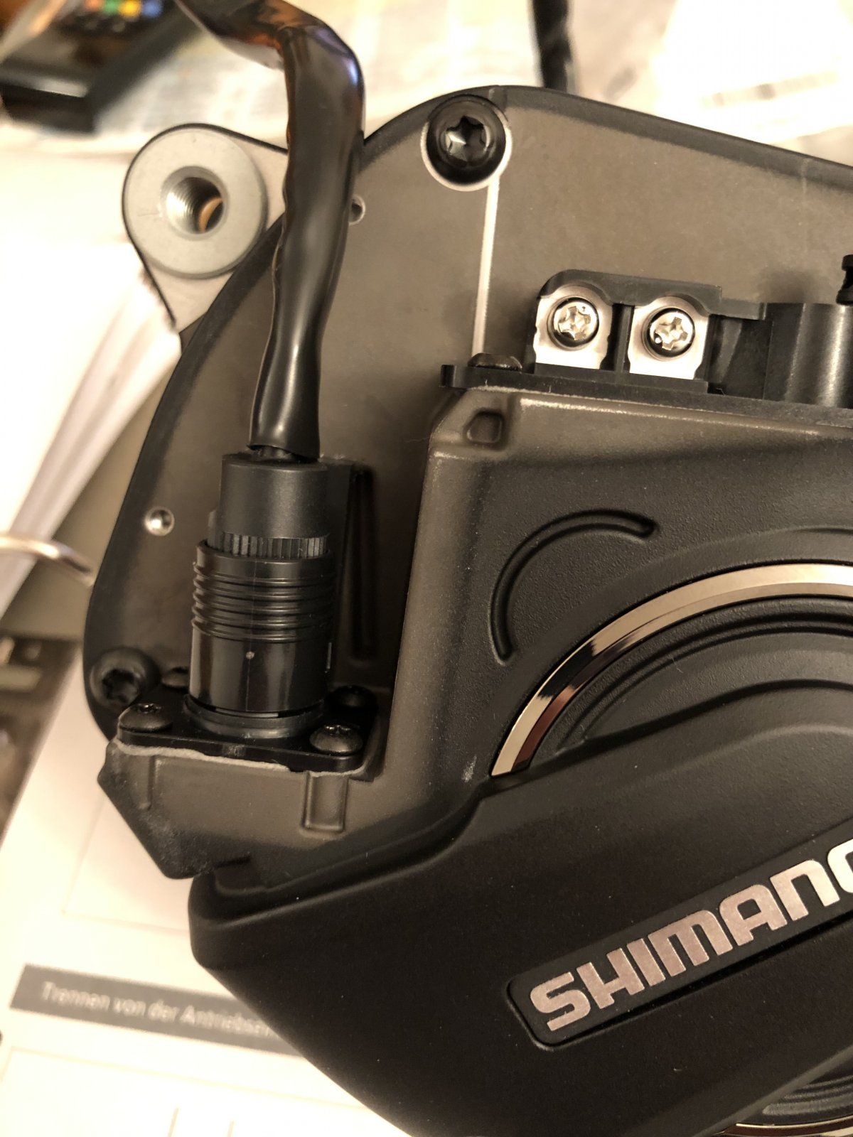

Sicher ist der Motoranschluss ein Stecker. Mein Stecker hat am oberen Rand einen Drehring der wie bei einem Bajonettverschluss entgegen des Uhrzeigersinnes gedreht werden muss, damit er sich löst. Auf dem Foto ist die Abflachung des Drehverschlusses zu sehen.

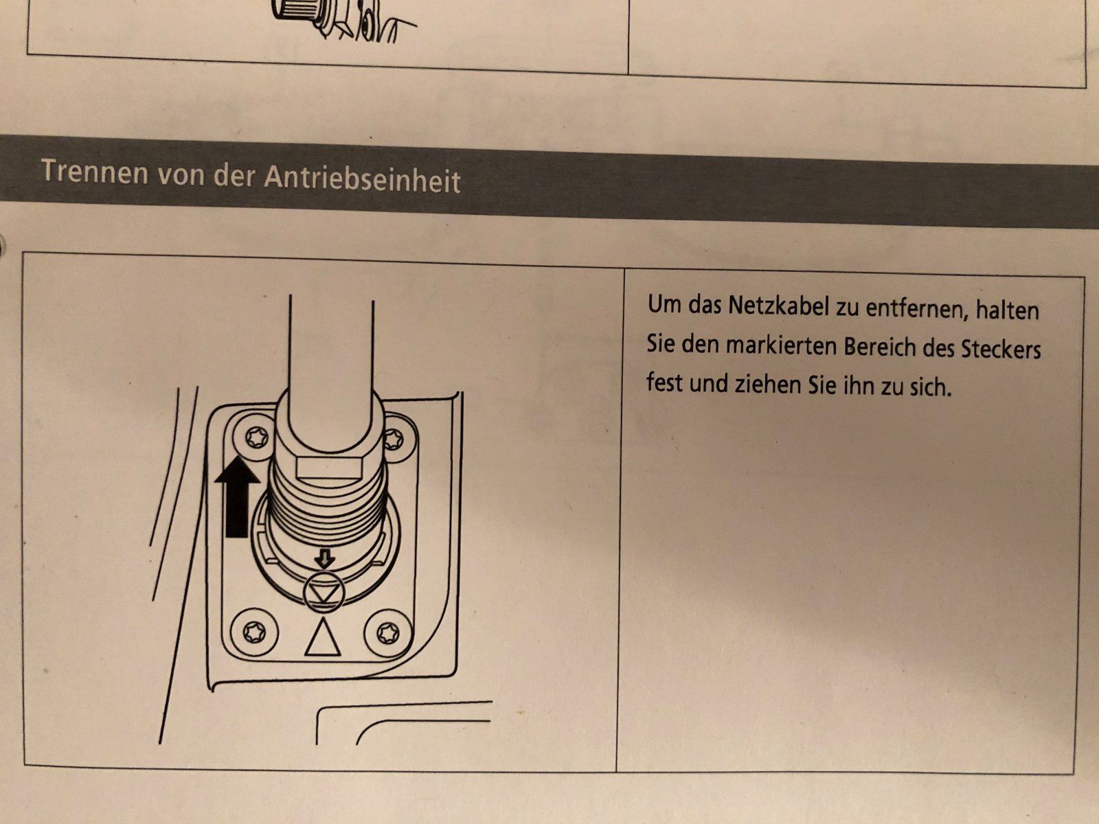

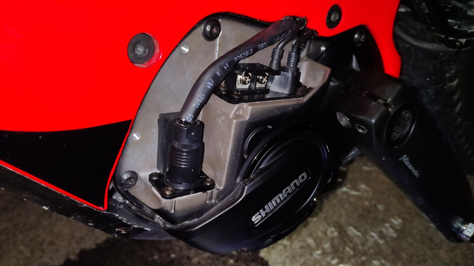

Bist du sicher, dass du die "Hülse" mit den 5 Ringen deines Steckers drehen mussst um ihn zu lösen? Die Hülse kann sich eingentlich nicht drehen, da sie auf der Vielverzahnung des Steckers geführt ist. Komisch ist auch, dass bei dir die abgeflachte Seite des Steckers nicht mit der Pfeilmarkierung auf der Hülse fluchtet. Siehe Fotos von meinem eingebauten Motor u. meinem Ersatzmotor mit besagtem Stecker. Beide Steckerpositionen sind wie in der Händler-Reparaturanleitung von Shimano beschrieben (IMG_0674-der schwarze Pfeil markiert die Fahrtrichtung). Dort wird auch nicht von drehen, sondern nur von ziehen des Steckers geschrieben.

Offensichtlich gibt es mehrere Systeme. Ich check das in meiner BA.
Ich muss den oberen Teil mit Rändelung um 90° drehen, sonst geht nichts.
Ist letztlich auch egal, man muss es nur wissen.
