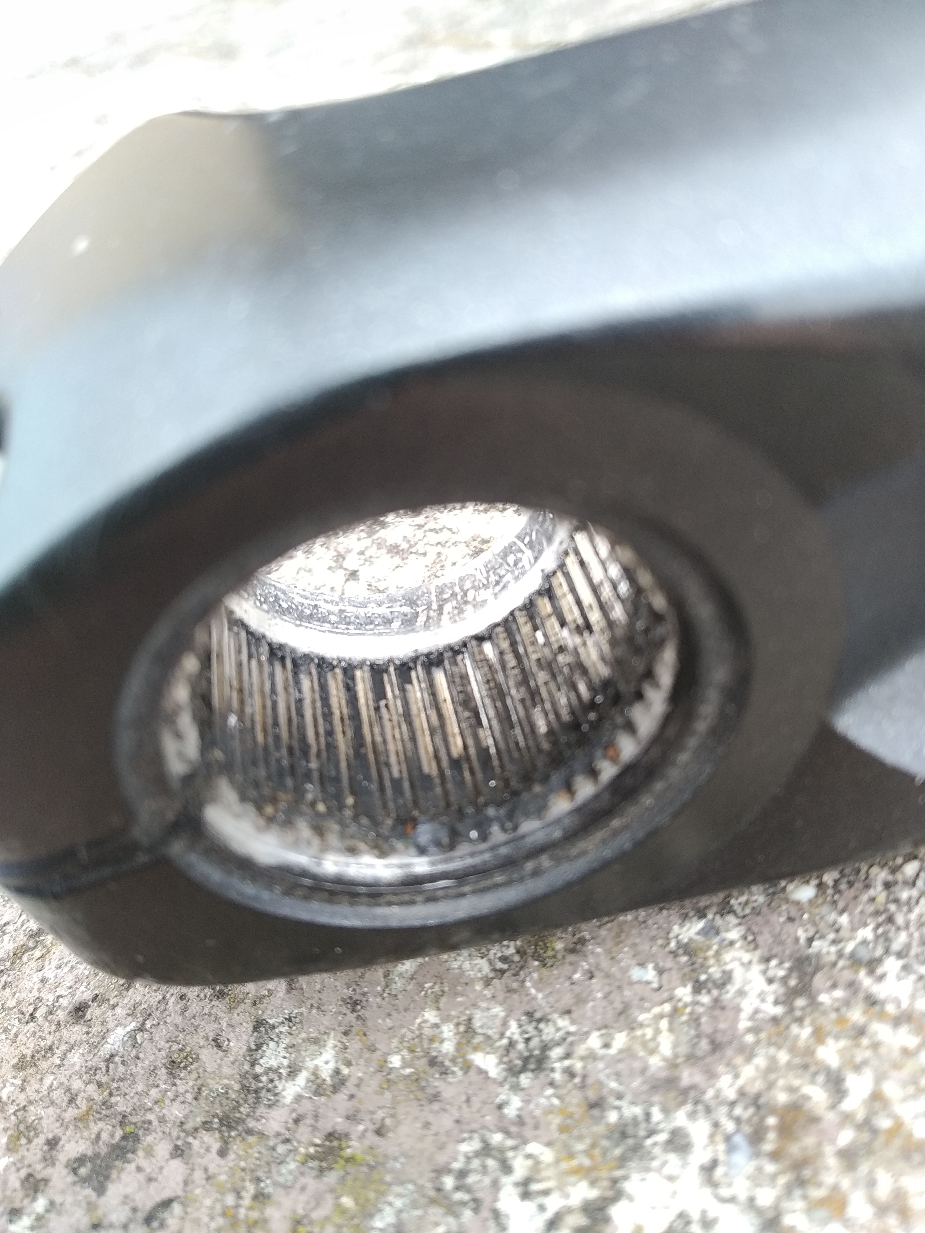

Schau mal ob dir Verzahnung der Kurbelbefestigung noch in Ordnung ist. Die ist sehr weich und auf der rechten Seite lösen sich die gerne. Ich hatte das gleiche Phänomen als eine Kurbel locker war.
https://www.bike-components.de/de/S...-SLX-M7000-ZEE-FC-M640-Deore-FC-M6000-p30978/
Meinst Du diese Schraube mit "Verzahnung der Kurbelbefestigung"?
Ich habe beide Kurbelarme bereits losgeschraubt und alles ordnungsgemäß Festgezogen. Die obrige Schraube plus die beiden Inbusschrauben mit 12nm. Interessanterweise, war genau die obrige Kurbelschraube auf der linken/nicht Kettenseite, etwas locker. Jetzt ist das zumindest wieder gut montiert, nur hat das das Problem zumindest nicht gelöst.
Nein. Das ist nur eine Montagehilfe. Die Verzahnung meine ich.
