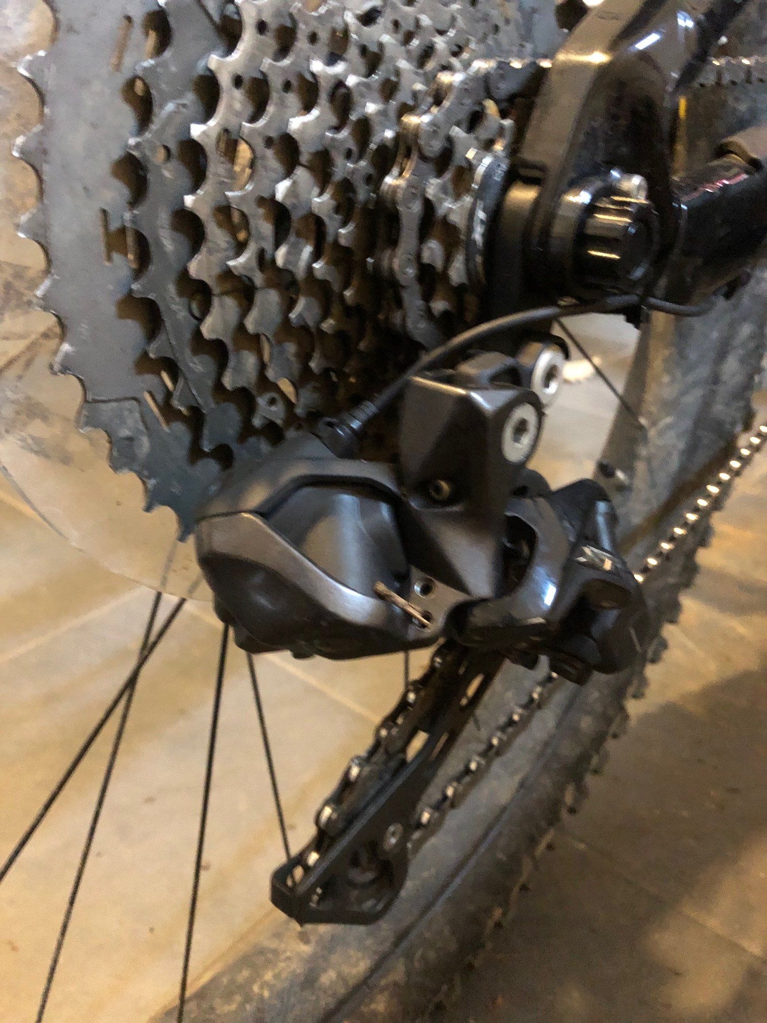

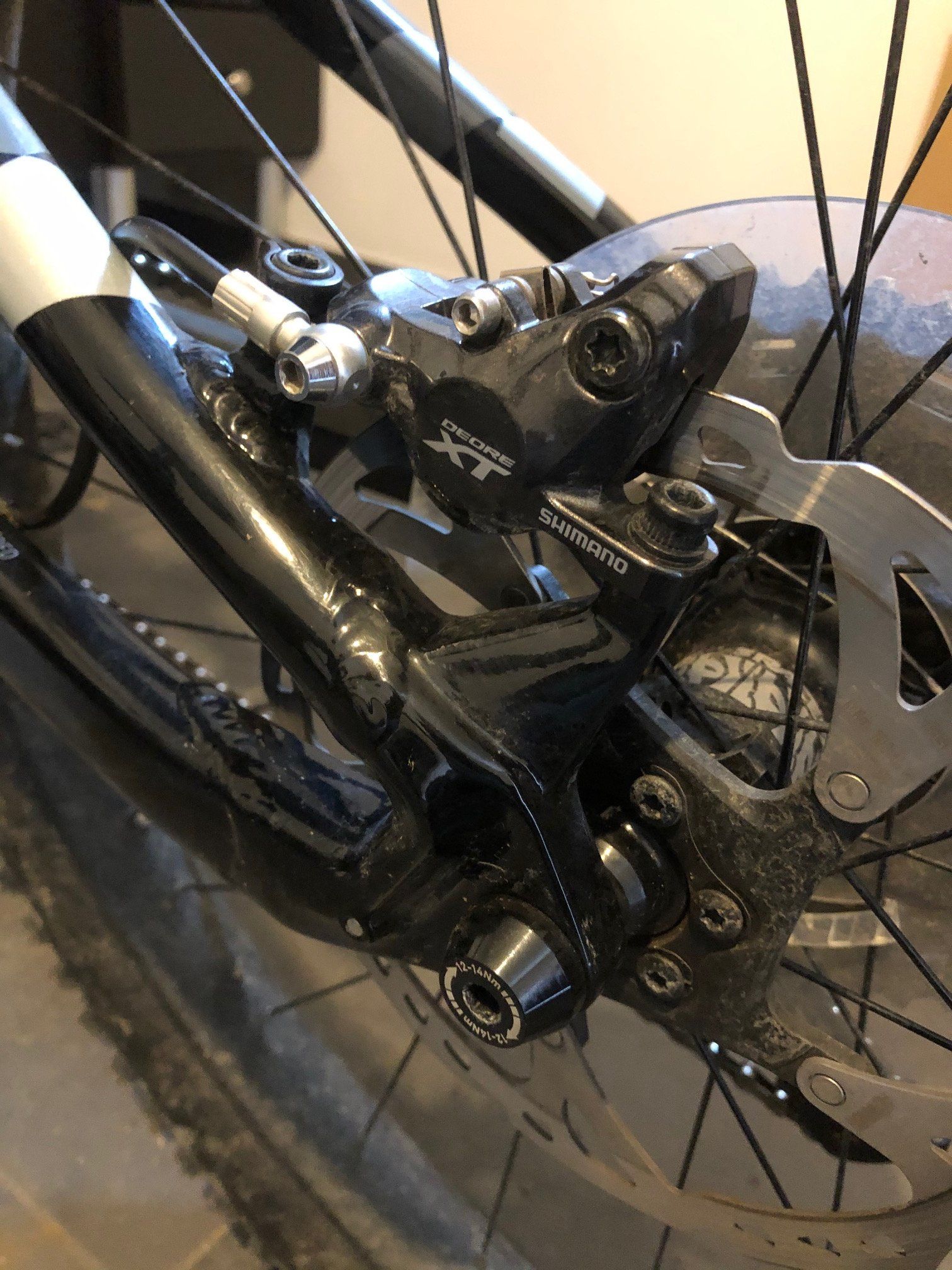

Vor Schraubereien scheue ich mich eigentlich nicht. Aber in Anbetracht der "Anhängsel" am Hinterrad traue ich mir das nicht zu. Bevor ich es (wahrscheinlich) verschlimmbessere, werde ich morgen lieber in der Fahradwerkstatt um einen Termin bitten.

Was für ein Rad (Marke, Modell, Bj) hast du eigentlich.
P.S. Wenn es das Schaltwerk ist was du als "Anhängsel" betrachtest, ist die Fachwerkstatt wahrscheinlich besser.....
Focus Jam2 Baujahr 2018.
Schaltwerk und Bremse, nehme ich an. ;-)
