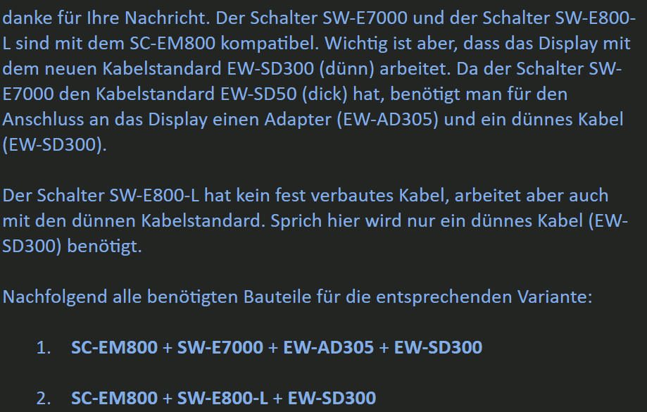

Liebe Leute,
das hier ist mein erster Post und ich komme gleich mit einer Frage. Ich würde gerne meinen Garmin Edge mit meinem Shimano-Steps E8000 koppeln. Leider lässt das Display SC-E8000 das nicht zu und ich kriege nur die Di2-Daten gekoppelt.
Kann man das Display austauschen gegen das neue SC-EM800, welches beim EP8 dabei ist?
Klappt dann alles oder brauch ich dann auch eine neue Schaltwippe?
Danke und LG,
ayin

Hallo ayin, Die Anschlüsse vom e8000 sind ew-sd50 und die neuen ew-sd300. Du könntest es mittels Adapter von 50 zu 300 umgehen . Aber ob das Display dann vom canbus erkannt wird, kann ich nicht sagen .

Ich will einfach nur eine einfache Lösung, wie ich das mit dem Garmin Edge koppeln kann, und die Di2-Schaltung erhalten bleibt. Scheint mit dem SC-E7000 zu klappen.
Ich hatte gestern wegen dem Thema Kompatibilität der Schalter mit Paul Lange Kontakt.
Wenn es dir weiterhilft
