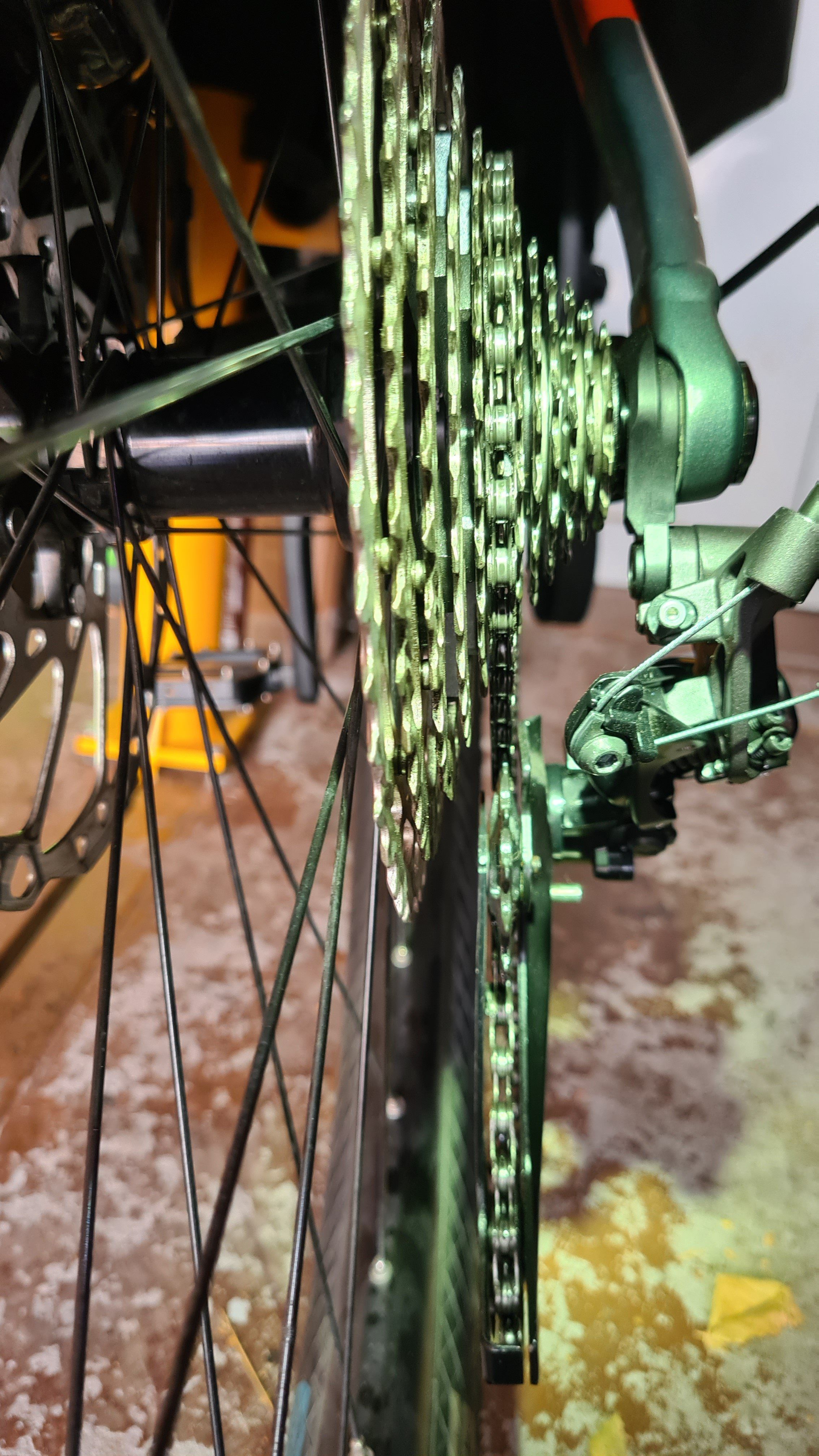

Die Endanschläge passen super.
Die Umschlingung ist genau on Line vom Käfig.
Die Gänge schalten sauber, prompt und ohne Hüpfen in den Gang drüber oder drunter.
Schaltwerk und Kette sind sehr sauber und gut geölt.

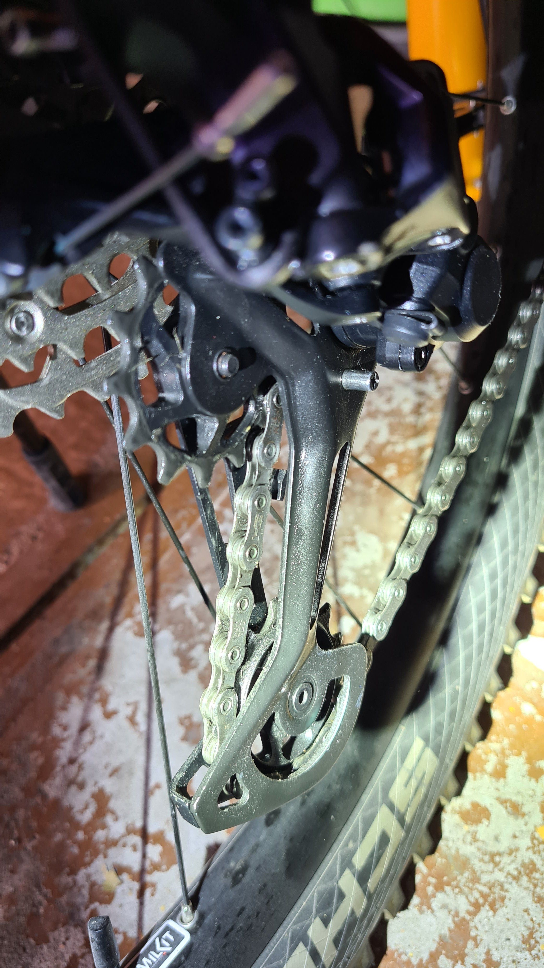

Das Problem:
Beim Putzen der Kette (keine Last auf der Kette) fällt mir immer auf, dass die Kette beim Drehen nicht "satt" in den Tälern der Kettenblätter-Zähne liegt.
Man hört auch durchgehend ein leichtes Ketten- Klackern, also ob die Kette mit jedem Zahn leicht über eine Unebenheit läuft.
Meine Erwartung wäre eigentlich wie früher am Bio-Bike, ein leiser Kettenlauf bei dem man die Mechanik nur sanft hört.
Bevor hier jetzt unnötige Verschleiß oder Schaden entsteht, frage ich mal die die Runde was Ihr davor haltet.

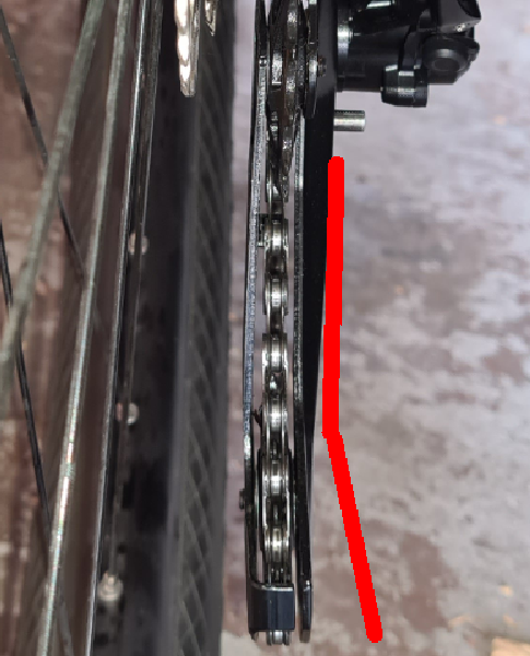

Das liegt zum einen an der Kette , zum anderen an der Kassette.
Die 12 Fach ist sehr empfindlich was Einstellung angeht auch mit der Umschlingung das mal nebenbei.
Wenn du da z.B eine SLX Kassette und SLX Kette drauf machst (ich nenne es mal Klackern) wird etwas Besser da erst ab da die HYPERGLIDE Plus Technologie vorhanden ist. Bei CS-M5100 nur HYPERGLIDE
Das andre ist auch das es eine 1x12 ist, also hat man einen gewissen Schräglauf und wenn die Kette nicht belastet wird ist auch nur geringe Spannung vorhanden und greift nicht komplett ein.

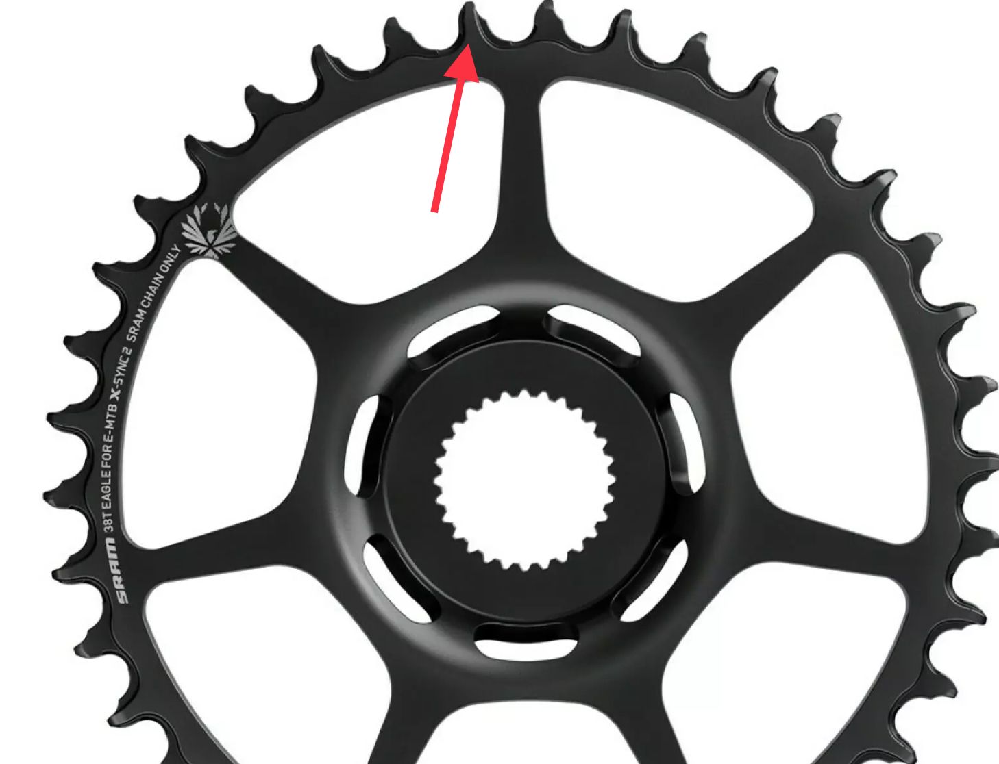

Geräusche können auch daher kommen wenn die Kette vorne nicht mit den breiten Gliedern über die breiten Zähne des Kettenblatts läuft.
Beispielfoto:
Passiert gerne mal wenn die Kette abgesprungen oder zur Reinigung entfernt wurde.
