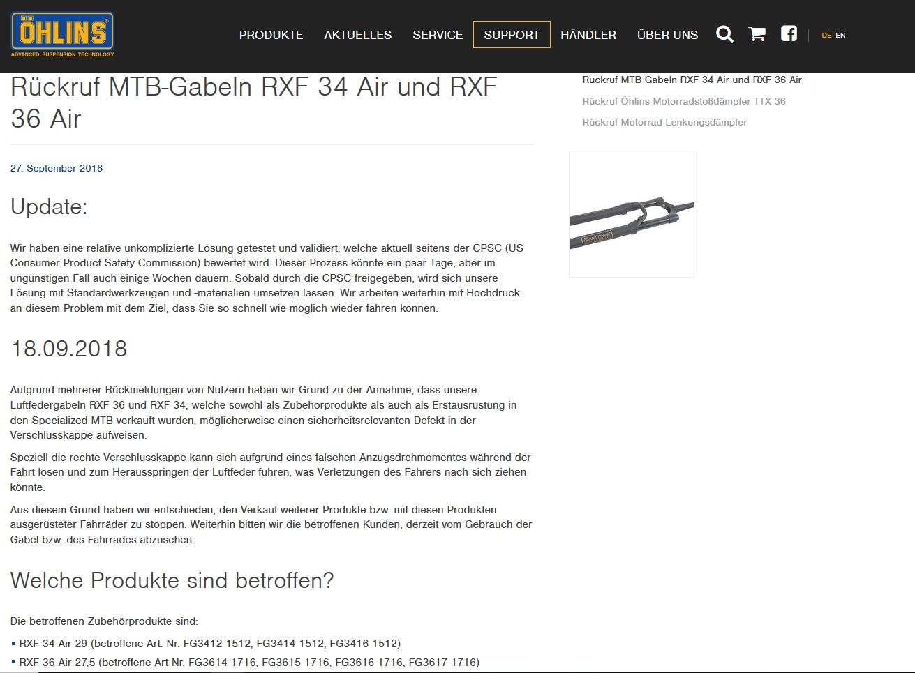

Von der Öhlins-Website: „Based upon reports from the field, we’ve concluded the Öhlins RXF 36 29/27.5 Air forks and all RXF 34 Air forks sold to aftermarket and spec’d as original equipment on the 2017 Stumpjumper, Enduro, and Fuse, and the 2018 Stumpjumper, Enduro, Levo, may contain a defect in the top cap which potentially affects safety. Specifically, the right-side top cap on some forks may not be adequately torqued which in some cases may lead to the top cap working itself free through riding. When this happens, the air cartridge may abruptly spring out of the stanchion tube causing a risk of injury to the rider. Therefore, we’ve decided to ask riders to stop riding, and our dealers to stop selling, affected forks and bicycles.
We are working urgently in partnership with Specialized on a remedy to this issue. Once we have obtained the necessary government approvals on our solution, we will issue a recall to fix the forks and get you back riding. As we progress with our recall strategy and approvals this site will be continuously updated.“

Specialized und Öhlins rufen freiwillig Öhlins RXF36 und RXF34 Air Gabeln zurück, die als Aftermarket und originalverbaut an einigen Specialized Enduro-, Stumpjumper FSR-, Fuse- und Levo-Fahrrädern der Modelljahrgänge 2017 und 2018 verkauft wurden.
BETROFFENE MODELLE: Wenn Sie eine Öhlins RXF36 oder RXF34 Luftgabel besitzen, stellen Sie umgehend die Nutzung Ihres Fahrrad ein, und bringen Sie die Gabel zu Ihrem nächsten autorisierten Specailized Fachhändler. Betroffene Gabeln sind schwarz mit "ÖHLINS" in Gold auf dem Casting. Sie haben "RXF36" oder "RXF34" auf der Gabelbrücke geschrieben (siehe Bild). Wenn Sie nicht sicher sind, ob Sie eine betroffene Gabel haben, kann Ihr autorisierter Fachhändler Ihnen helfen. Öhlins RXF36 Coil Gabeln (kein Luftventil auf der rechten oberen Kappe und "TTX" und "Coil" auf der Rückseite der linken Gabelseite) sind nicht Teil dieses Rückrufs.
HINTERGRUND DES RÜCKRUFS: Die rechte obere Kappe an einigen Gabeln ist möglicherweise nicht ausreichend festgezogen, was in einigen Fällen dazu führen kann, dass die obere Kappe sich beim Fahren löst. Wenn dies geschieht, kann die Luftkartusche plötzlich aus dem Standrohr herausspringen, was zu einer Verletzungsgefahr für den Fahrer führt.
WAS WIRD ÖHLINS FÜR BETROFFENE FAHRER TUN: Wenn Ihre Gabel betroffen ist, wird Ihr autorisierter Fachhändler die Gabel kostenlos für Sie reparieren.
