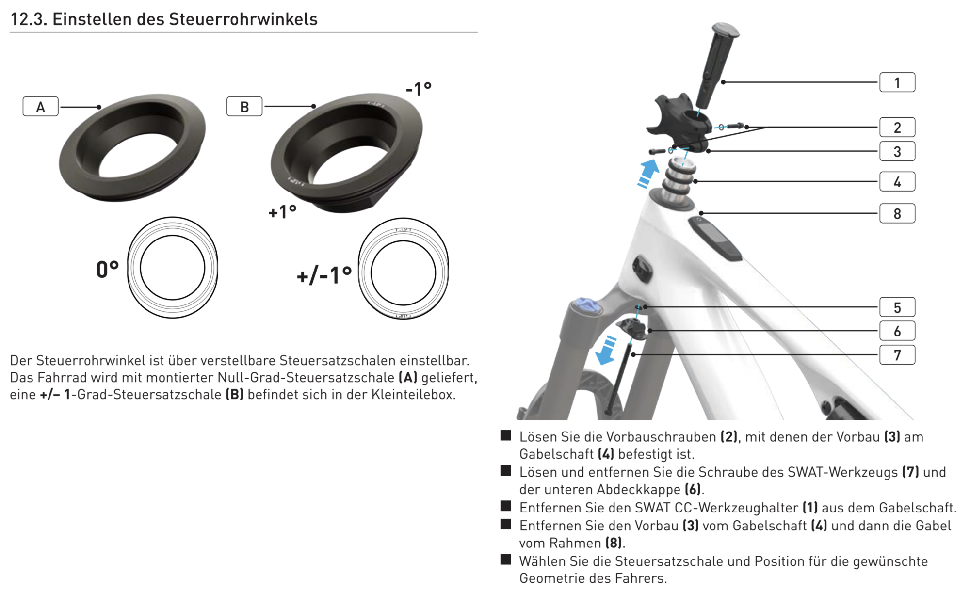

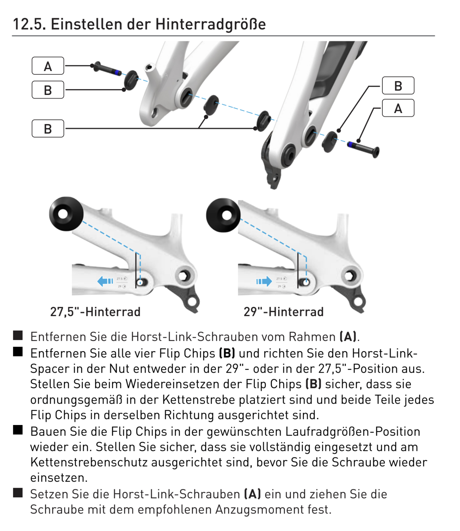

ich habe mir vor ein paar Wochen das Specialized Turbo Levo SL Comp gekauft und mag es sehr. Dennoch überlege ich, die LRS umzurüsten. Ich liebäugle mit dem Specialized Roval Control 29 Carbon Laufradsatz .
Ich habe ein wenig Erfahrung mit den Schrauben an MTB und Rennrädern und einige Räder aufgebaut. Dies ist aber ein paar Jahre her, auch habe ich keine Erfahrung in der Umrüstung von 27,50 auf 29er. Mit Geometrien und Veränderungen des Fahrverhaltens kenne ich mich auch nicht aus.
Das Levo hat ja hinten den Flip Chip und der Steuerrohrwinkel kann auch angepasst werden.
Eventuell kann mir jemand bei folgenden Fragen helfen:
- Wie verändert sich die Geometrie, wenn hinten anstatt 27,5 auf 29 umgerüstet wird?
- Ist es dann notwendig den Winkel des Steuerrohrs auch anzupassen?
- Hat jemand von ein Levo umgerüstet und kann mir von seinen Erfahrungen berichten?
- Was gibt es noch zu beachten?
Vielen lieben Dank für eure Hilfe. Unten Bilder aus der Bedienungsanleitung.
