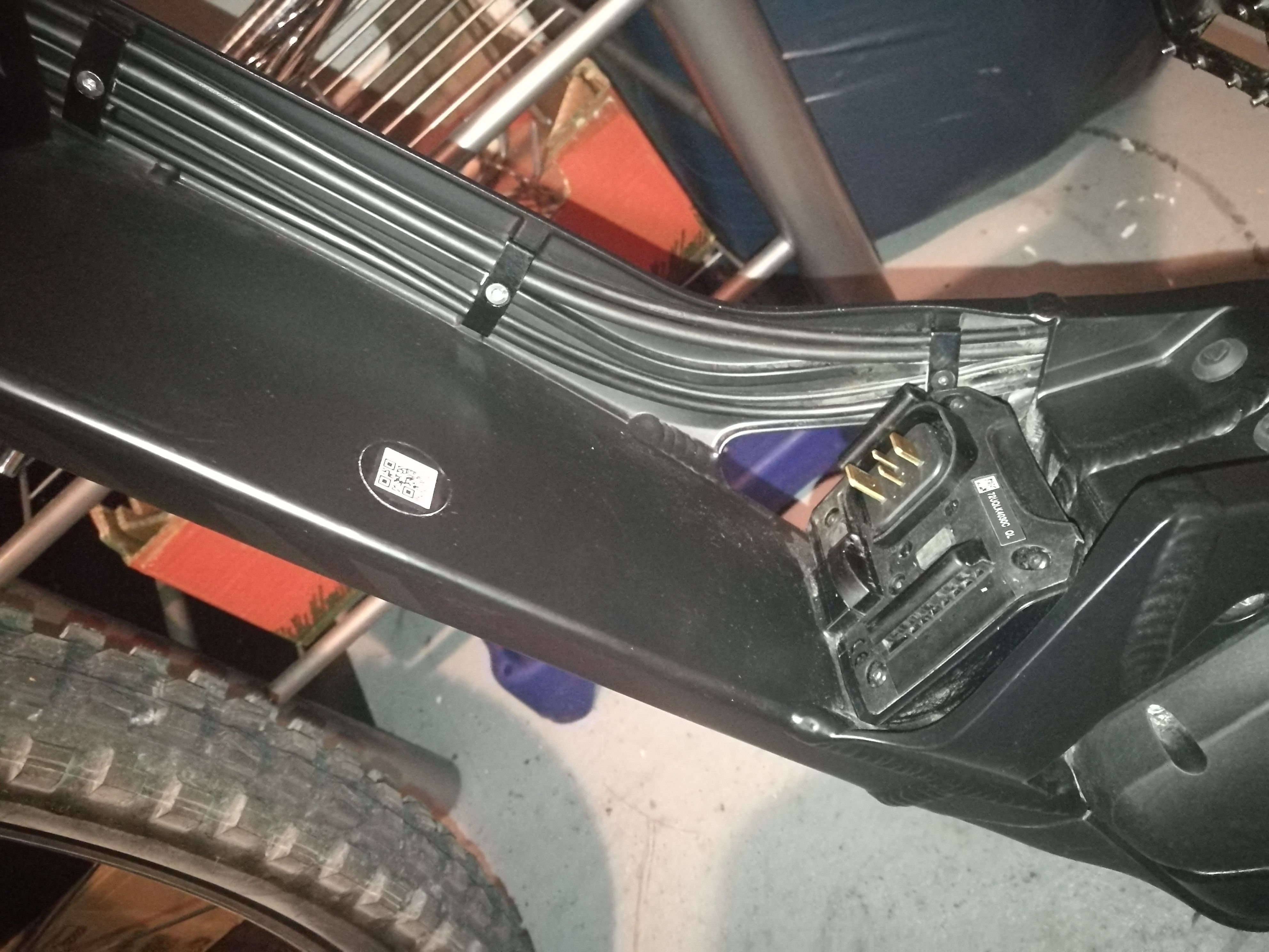

Locker heisst es hat Spiel und ist nicht fest. Dachte erst es ist halt damit bei Schlägen nicht die Erschütterungen komplett übertragen wird, bin mir aber mittlerweile nicht mehr sicher.

Auf dem Bild sind 4 Schrauben zu erkennen...sind die fest?

Die sind fest, ja. Das ganze Bauteil, an dem die Batterie einrastet, ist locker und hat Spiel.
Das hat nichts mit nicht Schrauben können zu tun. Der logische Verstand überlegt:
- muss die Aufhängung locker sein damit Erschütterungen und Schläge abgefedert werden oder
- wurde vergessen die nicht sichtbare Schraube korrekt auf Zug zu ziehen, damit die Aufhängung fest ist oder
- ist es einfach nur so auf einen Vorsprung am Rahmen geschoben und Absicht, dass es locker ist.

Ist mir noch nicht aufgefallen das da Spiel wäre, hab aber die obere Arretierung shon etwas nachgestellt, der Akku selber war locker drin.
Ich würd sagen es kann sich eben im Betrieb leider mal was lösen, beim Geländebike.

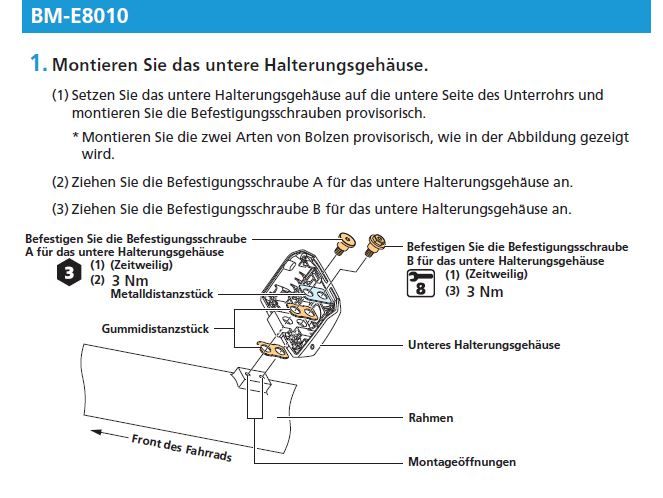

Dank Mangallores habe ich die Aufbauanleitung gefunden und den Täter entdeckt. Ich denke es sind die beiden Schrauben, die am Rahmen befestigt sind. Ich werde dann heute mal versuchen diese etwas fester anzuziehen nach den Vorgaben aus der Anleitung. Danach wird sich das Wackeln hoffentlich erledigt haben :-)
