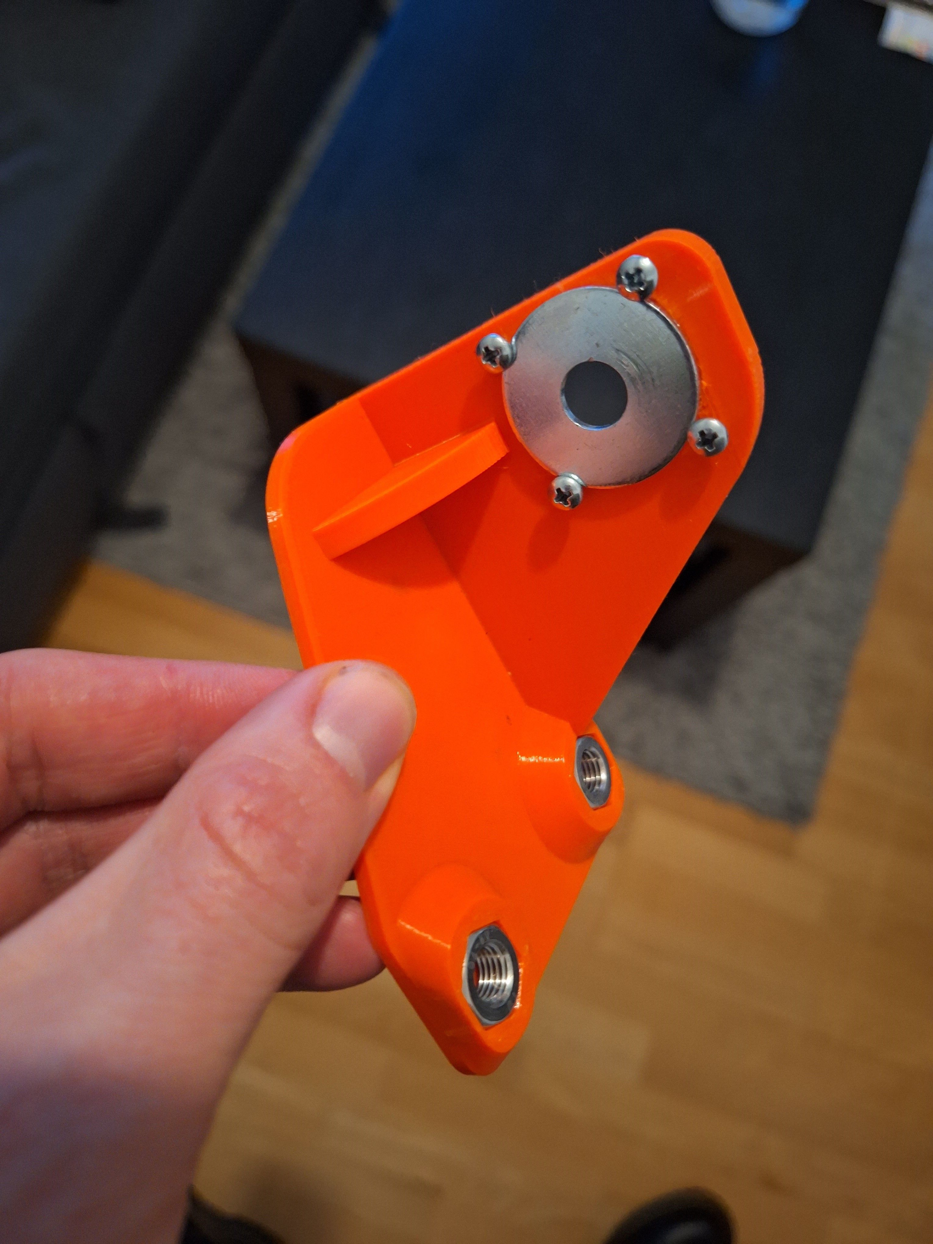

ganz easy damit: https://cults3d.com/de/modell-3d/verschiedene/canyon-spectral-on-torque-on-akkudeckel-halterung
Habe ich über einen Kumpel ausdrucken lassen und funktioniert wunderbar, wobei ich damit noch nicht im Bikepark o.ä. gewesen bin. Der Ersteller der Halterung meint aber, auch da hält alles bombenfest.
Leider nicht im Aftermarkt offiziell erhältlich, man muss also selber zusammenbasteln.
VG, Nickmann
PS: Witzigerweise wollte ich gerade im Spectral-Sammelthread dazu einen Post erstellen und mal nach Erfahrungsberichten zum Fahrgefühl im Bikepark ohne Akku fragen, ich weiß, dass dieses Teil schon der ein oder andere Nutzer benutzt hat.
Sieht dann ausgedruckt und mit den notwendigen Eisenwaren bestückt übrigens so aus:
