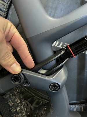

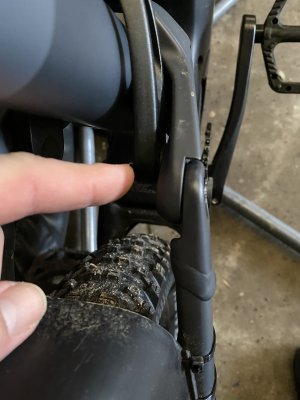

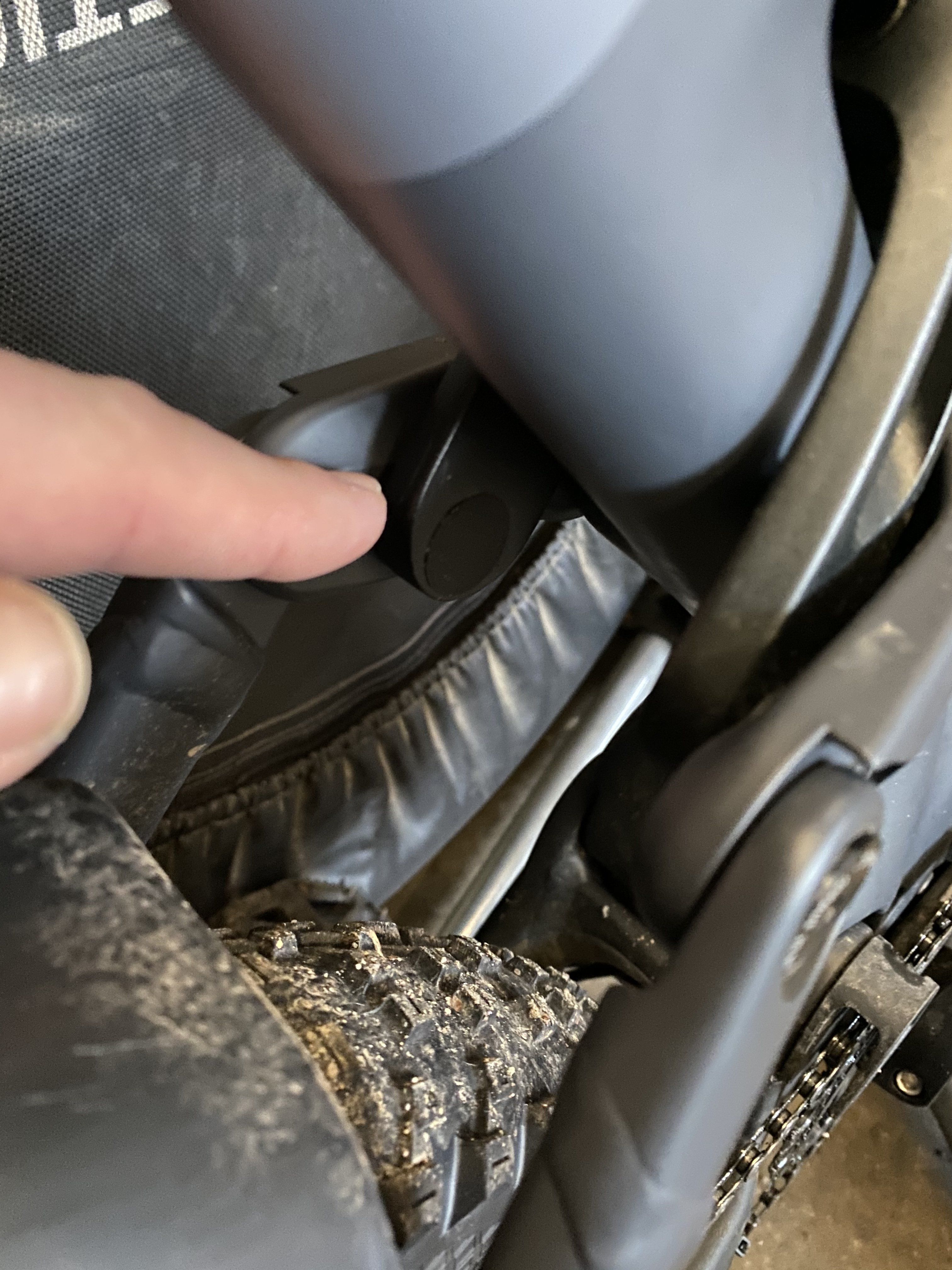

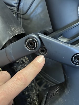

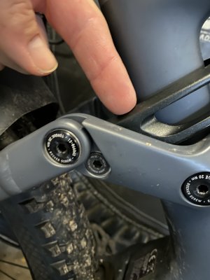

Hey Leute, hat zufällig noch jemand spiel an der Wippe wo der Dämpfer befestigt ist? Am Spectral on 2020. Um das festzustellen ob es so ist das Hinterrad auf den Boden drücken und den Rahmen hoch und runter bewegen. Das ding hat noch nichts erlebt ausser feldwege. Gerade mal 615km drauf. Das so früh die Buchsen ausschlagen kann ich mir garnicht vorstellen. Drehmomente passen.
War beim alten Alu On 18/19 auch schon immer Spiel drin nach gewisser Zeit.
Werden sicher ebenfalls Igus Gleitbuchsen drinsitzen, schreib mal Canyon an, könnte ne andere Bezeichnung/ andere Maße sein?
Gibts dann bei Igus.

Wälzlager werden oft schon bei der Montage beschädigt, Nadellager sind bauartbedingt empfindlich, weil Aussenring relativ dünnwandig. Vorsicht beim Einpressen u. nur Aussenring belasten. Gutes Wälzlagerfett mit NLGI 2-besser- 3 verwenden. Gib mal Bescheid ob nur die Lager defekt sind, oder auch der Lagerbolzen (Schraube) eingelaufen ist. Fotos wären super, Wälzlagertechnik u. die Schmierstoffe sind mein Job.

Habe die Rechnung zu Canyon geschickt und anstandslos das Geld erhalten. Bei den lagern war es nur eine frage der Zeit das sie frühzeitig Verschleißen. Die Bolzen der lager wurden unter starker Spannung verbaut. Hatten beide einen Grad gehabt. Kurz die Feile geschwungen und alles ist wieder schick. Die Dämpferwippe war auch stark verspannt gewesen, so das sie schwer ging zu bewegen. Also alles zerlegt und mit fett zusammen gebaut und nen Klecks liebe dazu und ich durfte den Dämpfer neu abstimmen da alles ein gutes Stück fluffiger läuft 😅
Alles im allem ist die OP gelungen, Patient hat überlebt und ihm geht es besser als zuvor 🤙🏻

Wie ich deinen Bericht lese hast die Lager erneuert u. Lagerbolzen nur nachgearbeitet. Genauso war es an meinem Neuron2019 auch. Allerdings mit den Igus Lager welche mit kräftigem Daumen raus/rein gedrückt wurden. Wie hast du die Nadellager ausgebaut. Bohrung ist ja von hinten vergossen oder mit Kunstoff verschlossen. Ich denke es geht sauber nur mit Innenauszieher?

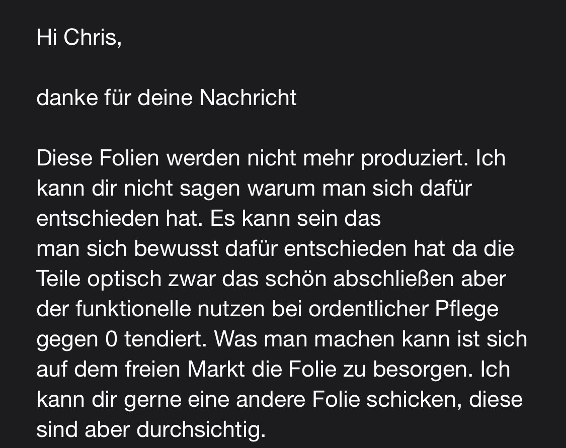

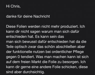

Hey, ich habe mir ne auspress Vorrichtung aus nen bissel Schrott zusammen gestellt. Also mutter Hülsen schraube. Musste kreativ sein. Nen kleinen Schraubstock mit schonbacken hat gute Dienste geleistet. Die neuen lager konnte ich behutsam mit fett einpressen. Vergossen ist da nichts, da sind nur gummi Scheiben aufgeklebt. Die habe ich vorher Vorsichtig abgepult und danach wieder aufgeklebt. Kommen aber neue drauf. Nicht mal der vom Service kann sich erklären warum so eine Konstruktion zur Abdeckung genutzt wurde. Werden wo auch nicht mehr hergestellt. Findet man aber über Google in vielen Varianten. 🤙🏻

Hi Donny, komme nochmal mit Info nach Rocker/Lager demontage an 2 SPECTRAL:ON CF 8.0 Beide bikes <2.000 km gelaufen. Alle Lagerbolzen der Nadellager wiesen einen Grat und teilweise Passungsrost auf. In einem Nadellager befand sich 1 Span offensichtlich aus der Fertigung "eingeschleppt". Alle Lager waren bei uns trocken. Sie wurden definitiv nicht gefettet. Der Rockerarm war nicht spannungsfrei montiert und die Rockerhauptlager 6801 V (Teil 3 auf Expl.-Zeichnung) liefen in Folge rauh. Wir haben diese- gegen vollkugelige Max-Lager von ENDURO ausgetauscht. Die Lagerbolzen der Nadellager konnten auch wir nur mit Feile "entgraten" u. mit reichlich Wälzlagerfett in die noch intakten Lager einsetzten. Bolzen relativ weich, deshalb verschleissen diese- eher als die Lager. Das Nadellager mit dem Span haben wir direkt paarweise erneuert. Zur unserer spannungsfreien Montage: 1. Rocker-Hauplagerbolzen nur leicht angezogen 2. Lagerbolzen der Nadellager schrittweise bis 20 Nm festgezogen 3. Hauptlagerbolzen mit 20 Nm schrittweise inks/rechts festgezogen. Jetzt läuft die gesamte Rockerkonstruktion über den gesamten Schwenkbereich leicht und ohne gefühlte Rauhigkeit. Zum Schluss Schwinge und Dämpfer montiert.
2 Sätze Nadellagerbolzen (Teil 8) habe ich u.a. bei Canyon bestellt. Wir tauschen diese dann noch und bauen Nadellager in Edelstahl ein. Von den 0,98€ Standart-Nadellager hatte ich 8 Stk. in der Kiste. Die Edelstahlvariante kostet mit 2,50€ auch nicht die Welt.
Fazit: Über die Montagequalitäten von Canyon an unseren Bikes sind wir enttäuscht, war früher (bin seit 10 Jahren Canyon-MTB-Kunde) besser. Die Monteure scheinen sehr unter Zeitdruck schrauben zu müssen. Bei den Verkaufszahlen kein Wunder.

Hmtja, ich habe nach nur einer Tour das selbe Problem. Was genau brauche ich jetzt alles und bekommt man die Lager auch ohne Spezialwerkzeug raus? Und wo finde ich die Explosionszeichnung auf die ihr euch bezieht? Es geht um ein Spectral:ON 2021
https://www.canyon.com/de-de/support-articles/exploded_drawings_overview.html
https://www.kugellager-express.de/n...MIroessavk7gIVQrTtCh10RQ10EAQYAyABEgJE0_D_BwE
sei aber vorsichtig mit den gummischeiben.
ansonsten Mal Googlen die gibt es zu kaufen in verschiedenen Größen und dicken. Optimal wär nen lagerpresswerkzeug. Mit nen paar Nüssen und nen Schraubstock mit schonbacken klappt das aber 🤙🏻
