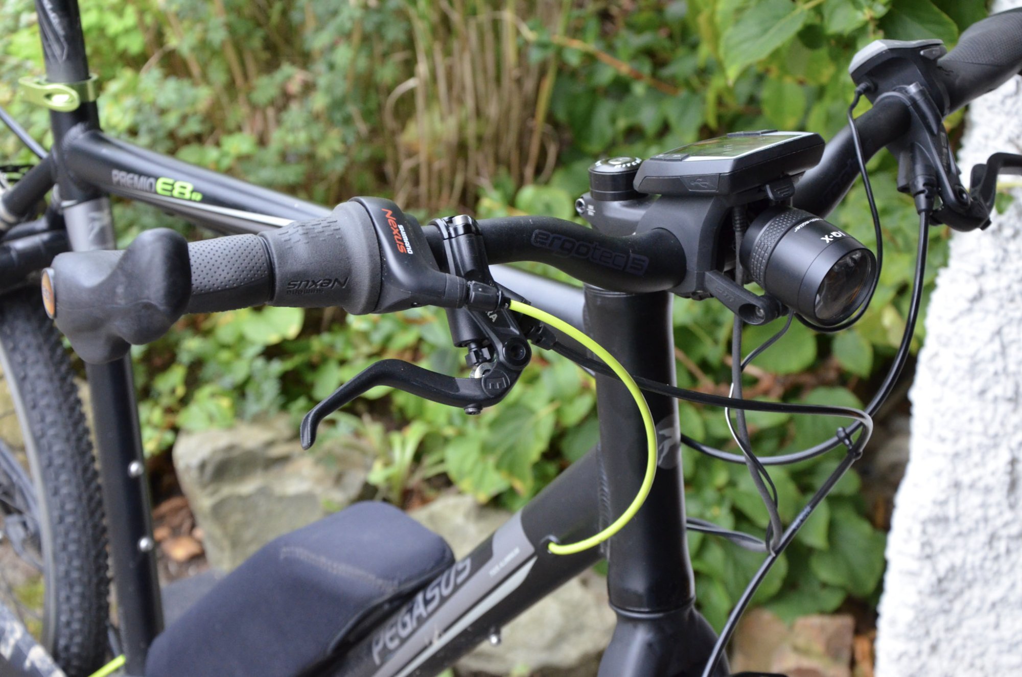

Ach so, hab ein altes Pegasus EBike mit 50 NM und Alfine 8 das baue ich gerade aus Ermangelung an Ideen um, aber irgendwann hätte ich schon gerne was Schickes.

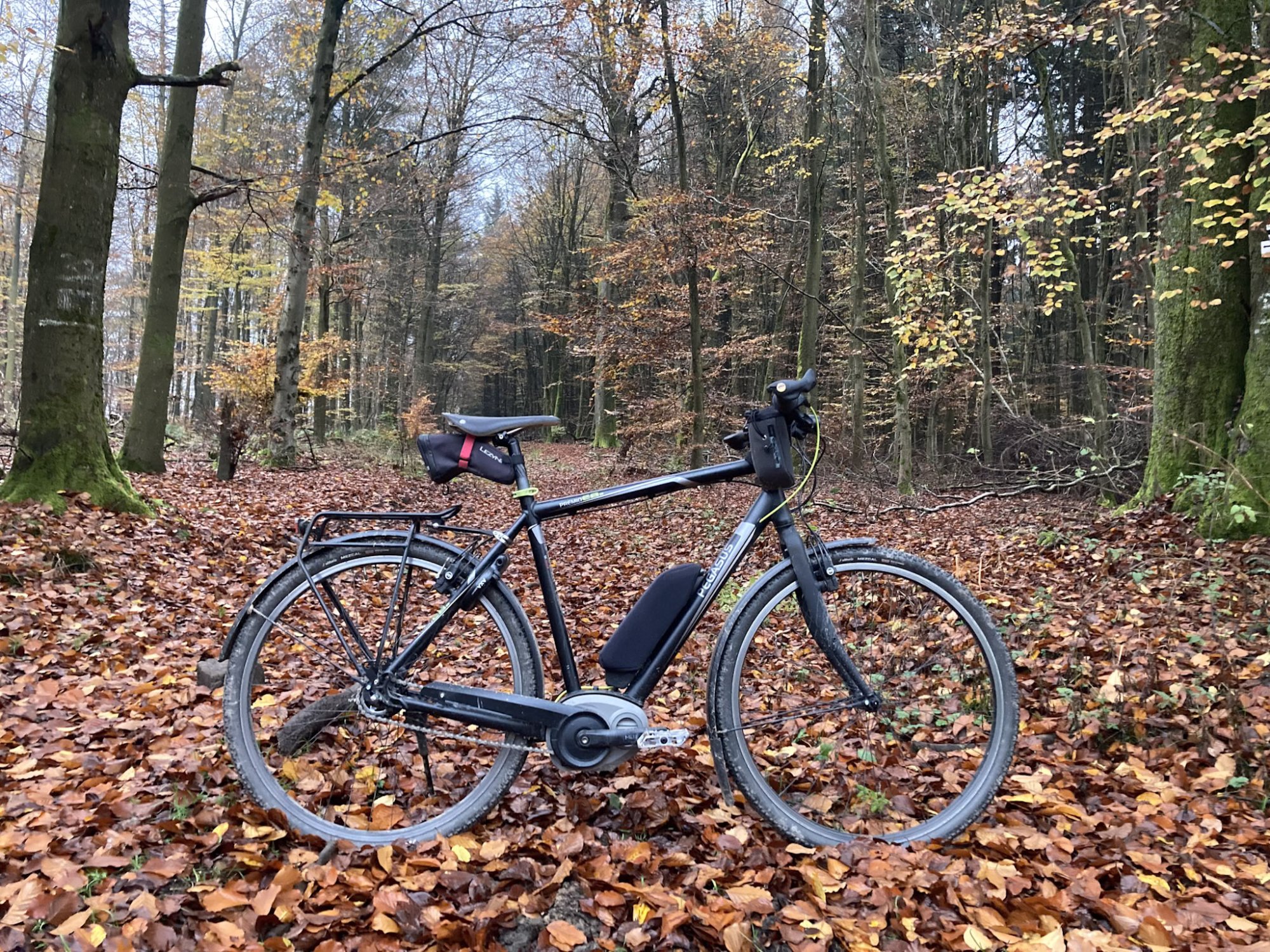

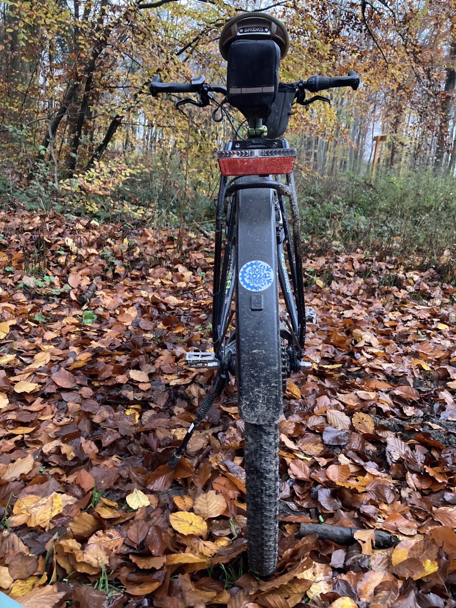

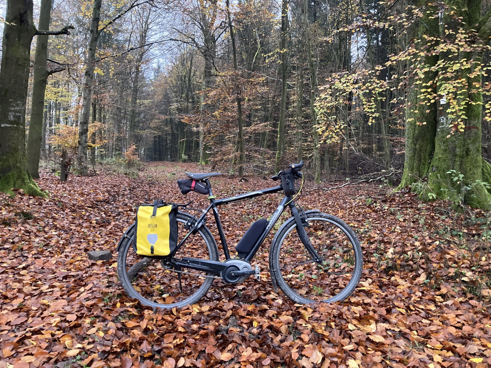

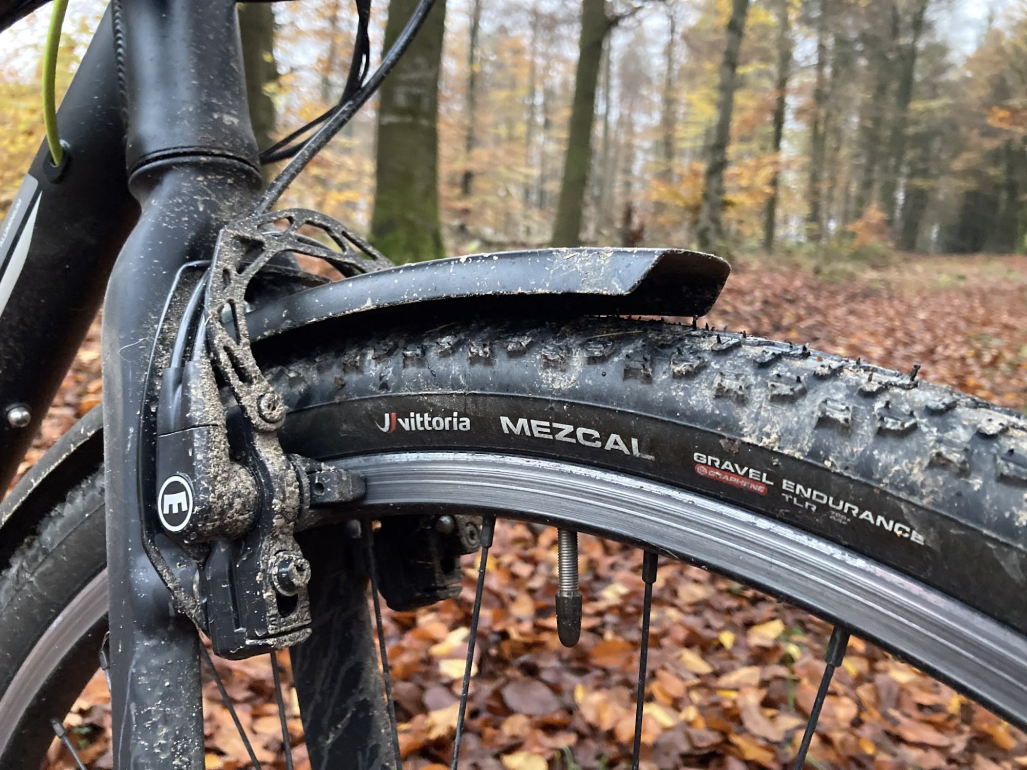

Hier mal meine Interpretation des Ganzen: Genau auf meinen Arbeitsweg zugeschnitten.
34km Hin und Zurück in deutlich unter 2h mit knapp 800 Höhenmeter Steigung.
70% Wirtschaftswege (Gravel) und 20% echte Waldwege und 10% Straße.
  • Licht: Der IQ-X E liefert genug Licht für Fahrten im Dunkeln durch den Wald mit angepasster Geschwindigkeit.

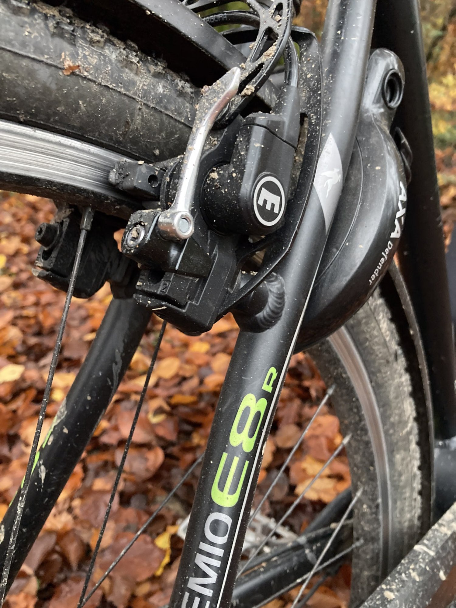

  • Bremsen: Die Magura HS33 Felgenbremse incl. Koolstop Belägen und Breakbooster ist gut, aber Scheibenbremsen wären mir deutlich lieber. Vor Allem bei Nässe! Die Felgenbremsen sind oft vermoddert und ich muss ständig putzen, damit die Bremsbeläge gangbar bleiben, gerade in der kalten Jahreszeit echt nervig. Der Hauptgrund, warum ich weiter nach einem Nachfolgerad suche.

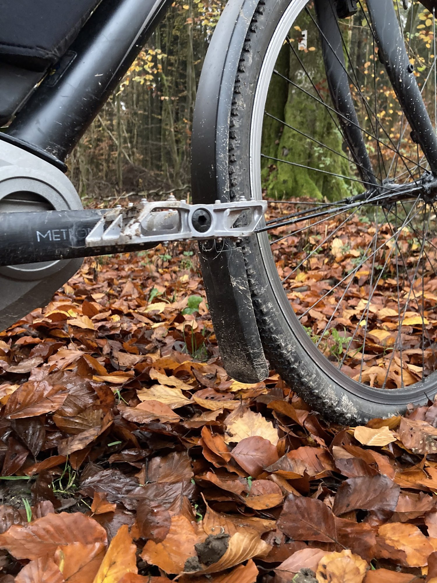

  • Reifen: Die 44mm Vittoria Mezcal waren eine Offenbarung, aber auch das Maximum an Breite, was ich in den Rahmen mit Schutzblechen unter bekomme. Dazu musste das IMM und der damit befestigte alte Gepäckträger weichen. Die original Schutzbleche sind schon lange durch breitere von SKS ersetzt worden und nun nochmal ersetzt durch SKS Alu-Bleche. Hier hätte ich gerne noch dickere Schlappen. Ein weiterer Grund für die Nachfolgesuche.
  • Motor und Akku: Der Motor mit seinen 50Nm reicht vollkommen und die 400Wh des Akkus reichen auch wenn ich es mal bei unter 0°C eilig habe. Seit dem letzten Umbau mit den neuen Reifen und der Starrgabel kann man das Rad auf der Ebene auch gut ohne Motor fahren. Der Motor entkoppelt zwar nicht und macht sich dauerhaft akustisch bemerkbar, aber der Widerstand ist ertragbar.
Starrgabel: Es wahr eine sehr gute Entscheidung die Federgabel auszubauen, die Starrgabel einzubauen und den Lenker dabei tiefer zu setzen. Diese Federgabeln bei Trekking-Geometrien habe ich noch nie verstanden. Man hat sowieso schon so wenig Last auf dem Lenker. Da spricht dann die Gabel eh nicht gescheit an (sind ja meist Coil Gabeln oder zumindest keine High-End-Gabeln). Richtig gute und teure Gabeln findet man selten. Faszinierend ist, dass trotzdem jeder so was haben will. Gerade beim Pedelec kann ich mit den Reifen so richtig steil gehen bei 1x Antrieben und habe dadurch genug Dämpfung. Bzw. kann man Gabeln bauen die sehr gut dämpfen. Aber zugegeben, die sucht man leider meist auch vergeblich.
Auf den Bildern sieht man den Schmodder an einem schönen trockenen Tag am Anfang der Rückfahrt. Bei Abfahrt am Morgen war das Rad noch sauber.
Die MKS Allways Pedale ist zwar extrem geil, aber die Auflagefläche zu klein für meine 46er Minimalschuhe. Da sind dei Hop F22 am MTB einfach perfekt. Muss ich wohl mal auf Rabattsuche gehen.
An den C15 von Brooks bin ich günstig dran gekommen und sehr zufrieden für die 34km. Der C17 carved am MTB ist noch etwas passender und auf längeren Strecken damit geeigneter.

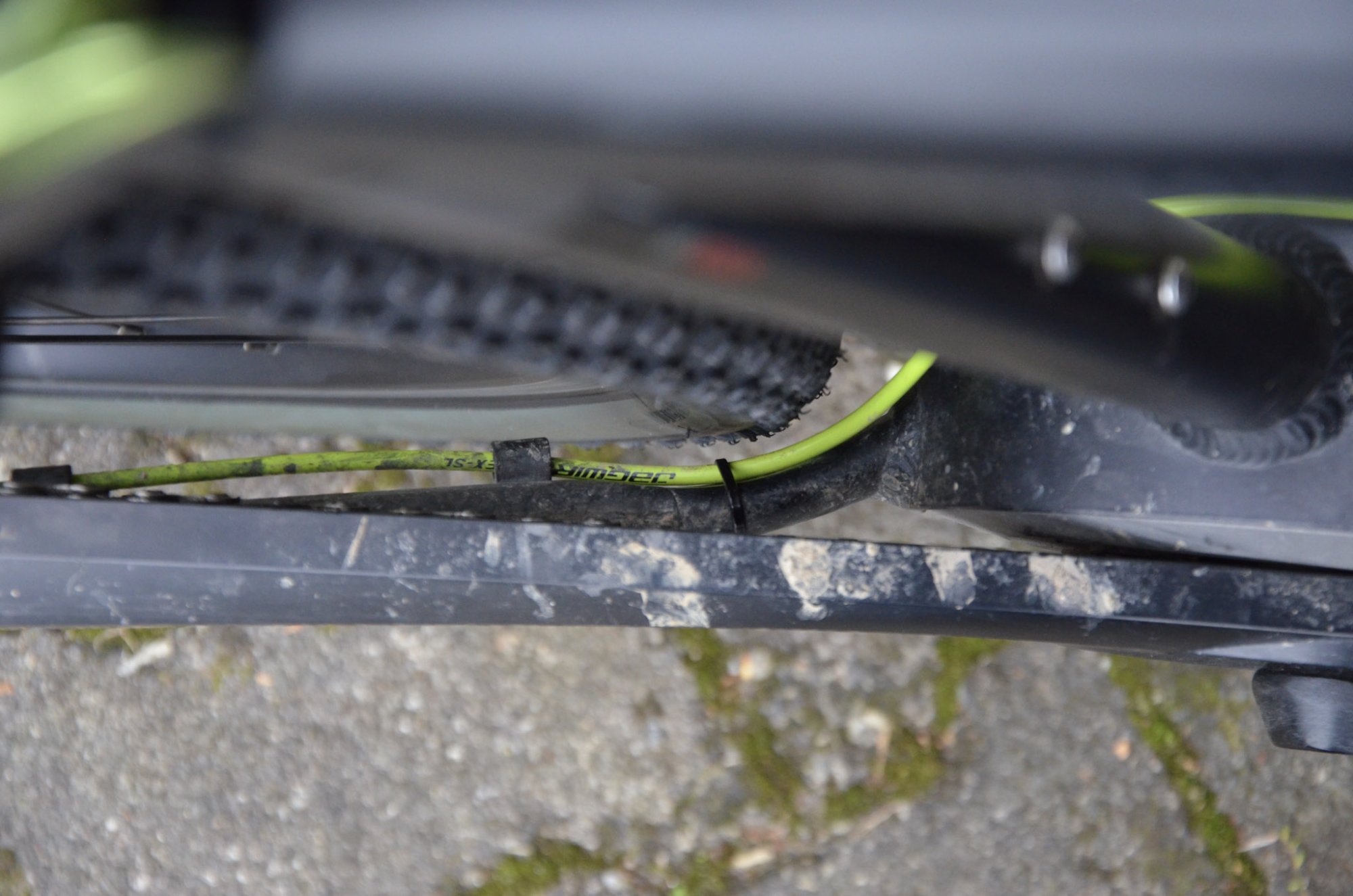

Mehr Platz für breitere Reifen ist hier einfach nicht (das Bild ist noch ohne Schutzbleche entstanden).
Das Setup am Cockpit passt soweit. Ggfs. könnte ich noch den Rise rausnehmen und einen Vorbau mit negativem Winkel verbauen, aber das Geld ist es mir aktuell nicht wert und es ist auch gar nicht einfach sowas zu finden. Gibt nicht viele Lenker mit >= 16° Backsweep ohne Rise und >= 70 cm Breite. Auch beim Vorbau mit <=70mm und negativem Winkel und geeignet für Nutzungs-Kategorie 3-4 wird es nicht so einfach.
Was übrigens auch blöd ist, ist die Kombi HS33 Griff und Drehgriff. Hat man die Bremgriffe soweit innen, dass man angenehm mit 1-2 Fingern bremsen kann, dann ist der dicke Teil des Schaltgriffs im Weg. Da bleibt nicht viel Bremsgriffweg übrig.
Gesamtkunstwerk im MdRzA-Dress. Zwei kleine Frontroller (heißt jetzt glaube ich Sport Roller). In einer das Arbeitsequipment mit Laptop, Headset, etc. und in der anderen das Mittagessen und Klamotten.
So viel zu meinem biederen Pendelec.
