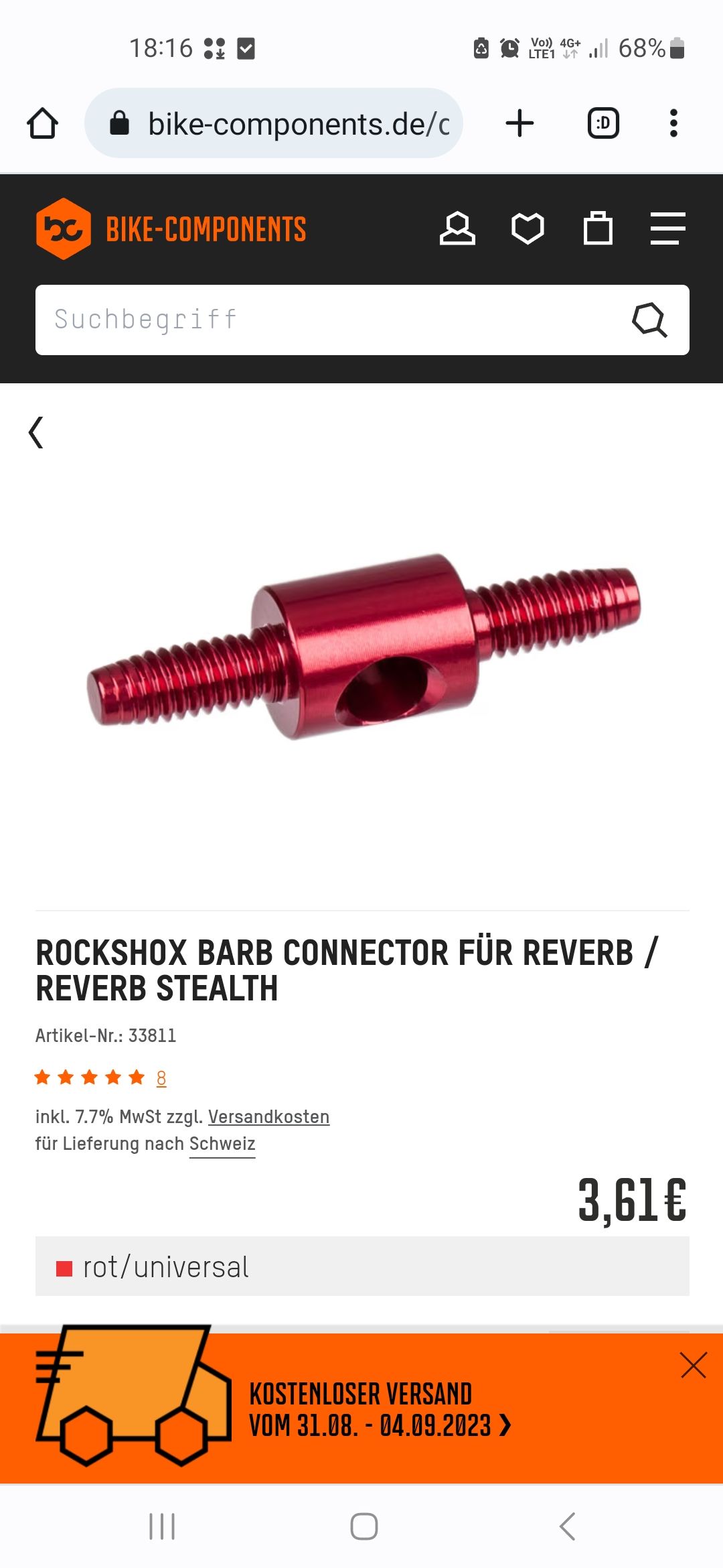

Am besten mit sowas die Leitungen durchziehen.
Hab ich neulich erst gemacht. Mit dem Schraubverbinderchen geht das sehr gut.
Der Schrumpfschlauch auf den Leitungen muss weg. Aufschneiden und rausziehen. Hab danach einen Spiralschlauch aufgezogen.
Da die Kurbel ab muss und sich das ganze mit leeren Leitungen besser schraubt + Fett + Drehmomente + Leitung kürzen, Pin, Olive, Befüllung und Entlüften .. vielleicht nicht die simpelste Bastelei, aber mit Geduld geht das auch ohne Werkstatt.
