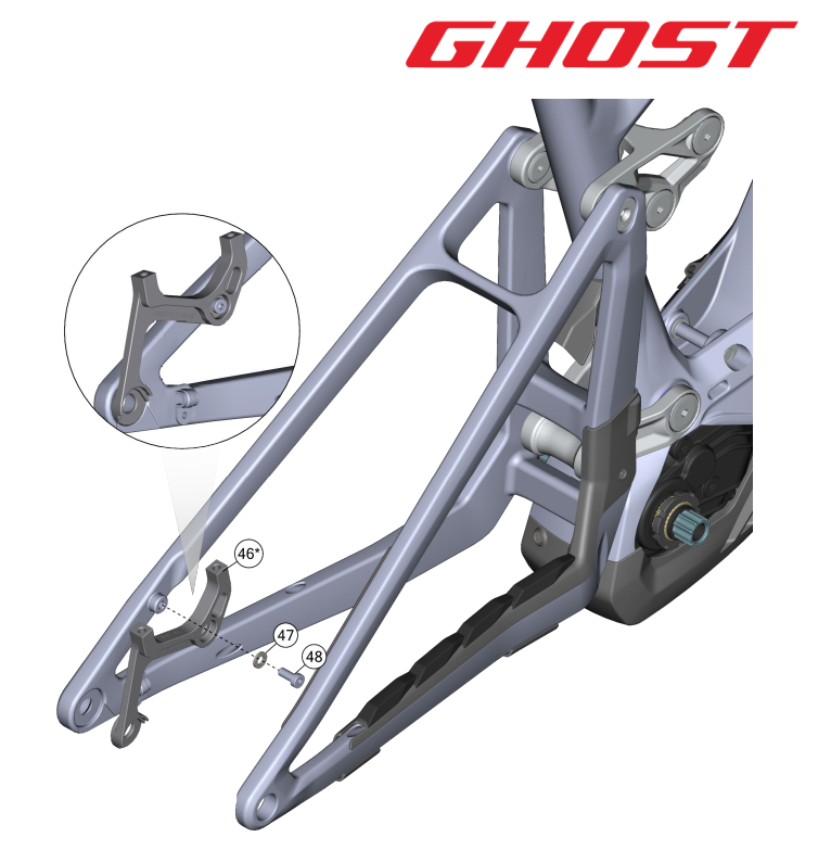

Bin schon mit UHD und Transmission sehr zufrieden. Da stellt diese Entwicklung endlich mal eine Evolution dar, zumal sich das sicher schnell bei den Rahmenbauern etablieren wird. Endlich keine lästige Feinjustage bei Scheiben zu Bremssattel bei Wechsel, oder Adapter Suche mehr. Wenn man das dann gleich auch für vorn realisieren würde, perfekt.
Bedeutet aber im Gegenzug vermutlich ;) Neues Bike mit dem System, dann nur mit SRAM Bremse(n). Und die werden parallel, ja so entwickelt wie sich das SRAM vorstellt. Und natürlich muss SRAM auch hier die Bike Hersteller dazu bringen es in die Produktion einfließen zu lassen. Mal sehen wie Shimano auf das alles reagiert bzw. neu entwickelt.
Ich bezweifle, das es damit ohne Feinjustage geht. Die Bremssättel werden wohl weiterhin Langlöcher haben, denn so genau wie erforderlich, um ohne genaue Einstellung zu montieren, wird das alles auch nicht werden.
Die Idee an sich finde ich aber gut, es wäre ohnehin wünschenswert, mehr Dinge am Rad zu normen, aber dies natürlich herstellerübergreifend.
Warum soll dasnur mit Sram Bemsen funktionieren. Auf die bisherigen Adapter kann man ja auch Bremsen aller Hersteller draufschrauben. Die Aufnahme des Bremssattels wird ja nicht geändert, sondern nur dei Aufnahme auf Rahmenseite. Der vorgestellte Adapter funktioniert garantiert auch für Shimano, TRP, und allen anderen Herstellern.
Kommt nun der Universal Brake Mount?
Eben nicht!
Ein Patent dient dazu, die eigene Erfindung für sich selbst zu reservieren. Daraus ergeben sich diese Möglichkeiten:
  1. - SRAM fängt an, eine Velorahmen zu bauen
  2. - SRAM vergibt Lizenzen an ausgewählte Velorahmen-Designer
  3. - SRAM blockiert mit dem Patent sämltiche Velorahmen-Designer
Es ist schon sehr naiv zu glauben, SRAM würde die Kosten für eine Patentanmeldung tragen, um es dann an die Branche zu verschenken.
Auf jeden Fall können sie, wenn es sich durchsetzt, an jeden Rahmenhersteller diese Brake Mounts verkaufen.
Ein Clou wie mit dem Ausfallende wird es aber wohl eher nicht.
