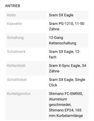

Infos zum ebike:
-Husqvarna LC4 light Cross
-Screenshot
Grüße christian

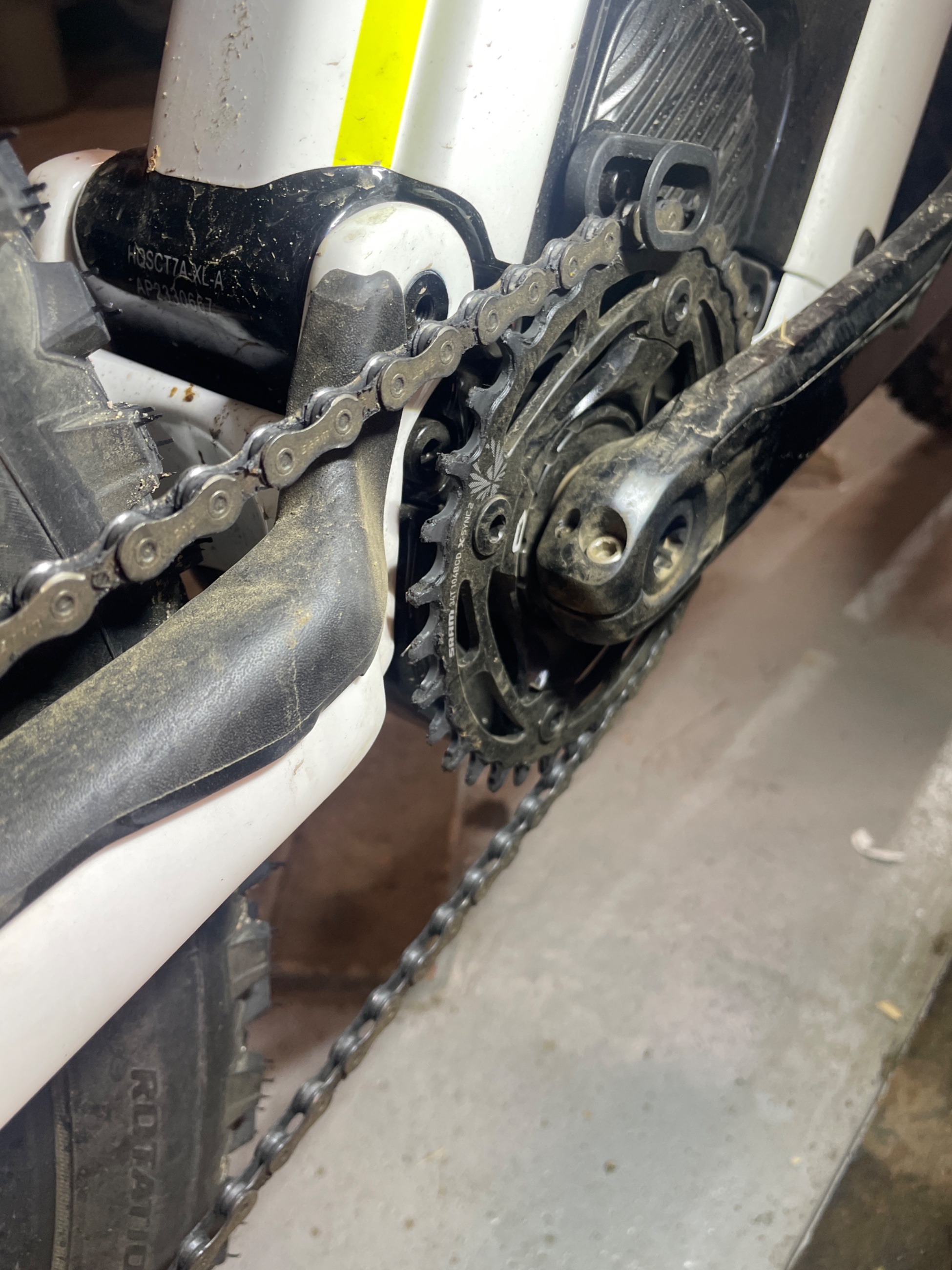

Hey danke für eure Hilfe erstmal und Entschuldigung für die späte Rückmeldung.
Also, wie bereits beschrieben habe ich das Problem dass ich zu schnell treten muss bzw. Das ich über den 30km/h nicht mehr wirklich viel bewirken kann. Ist auch unangenehm so zu strampeln.
Es ist 1 Gang der mir fehlt, würde ich sagen… vielleicht ist das mit einen 36‘ Kettenblatt schon gelöst.
Wie gesagt, könnte eng werden an der Kettenstrebe. Ich verstehe allerdings immer noch nicht, mit welcher (niedrigen) Trittfrequenz du dann über 30kmh unterwegs sein willst. Aber jeder wie er mag :-}

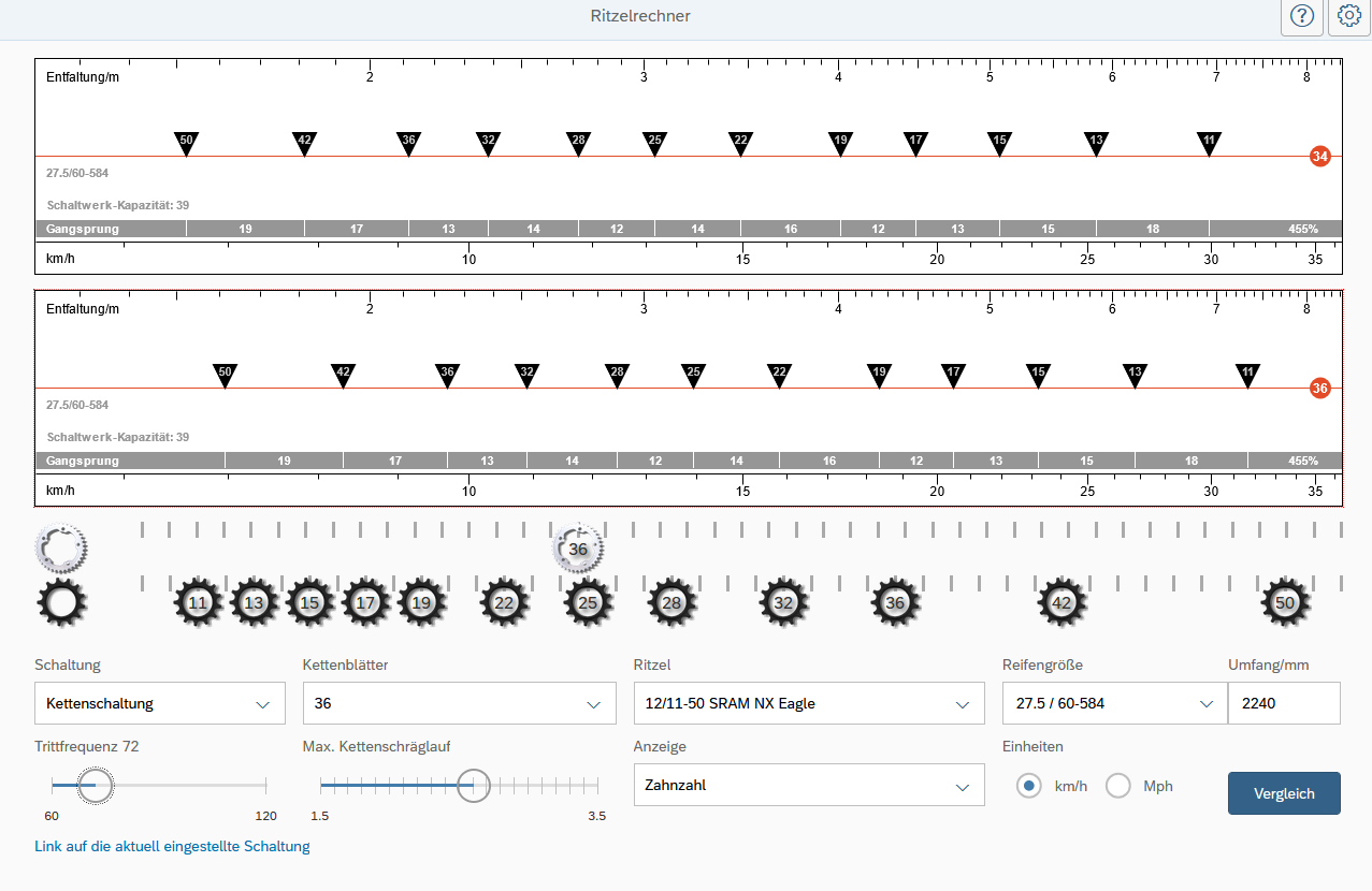

Zur Veranschaulichung, bringt dir bei 30km/h nicht sehr viel.
Bei 34er = 72 Kadenz, bei 36er = 68 Kadenz.
Beim 36er wird es laut Foto schon eng und 38er wird nicht passen.
Arbeite an deiner Trittfrequenz, das bringt dir mehr.
