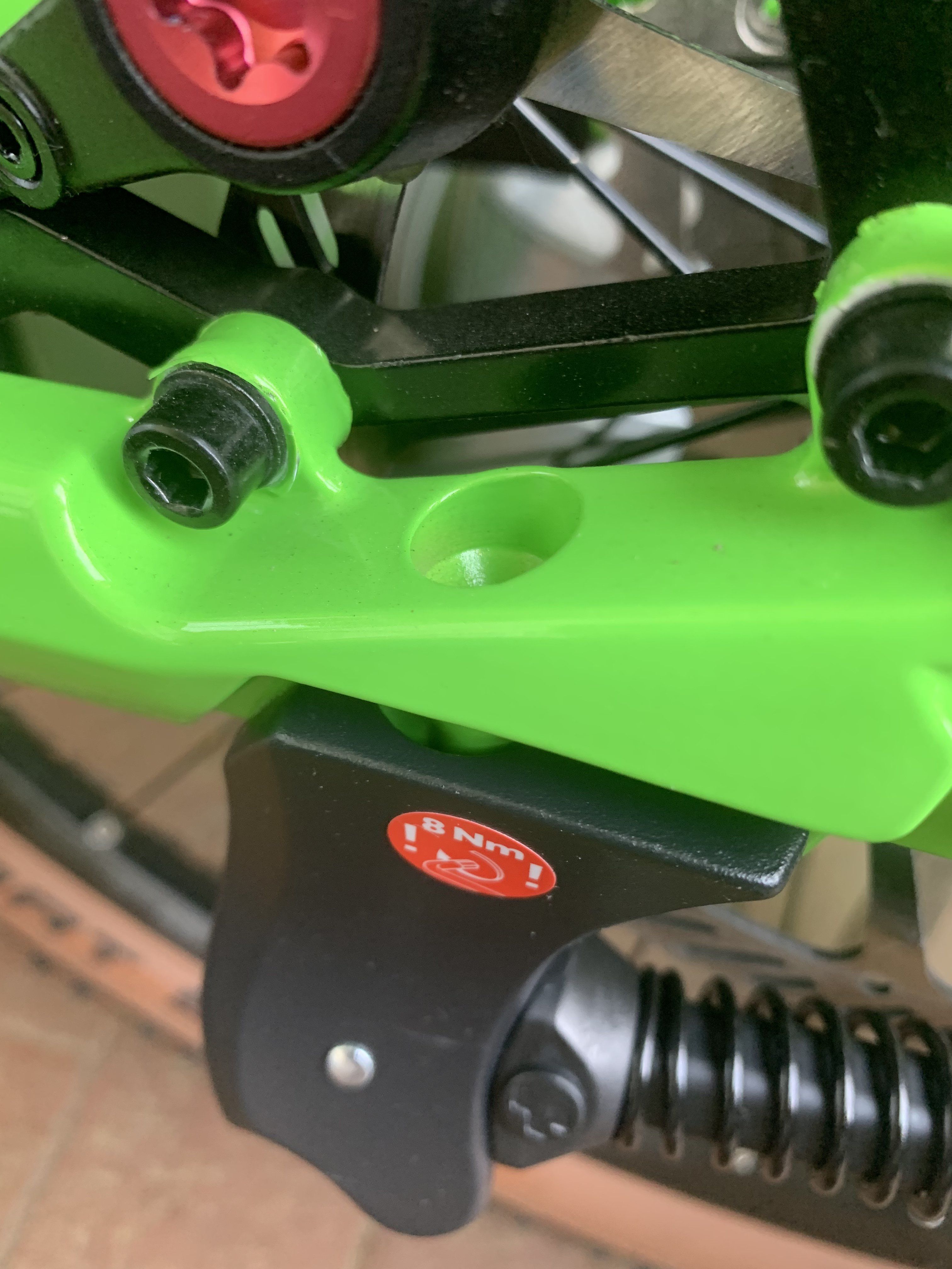

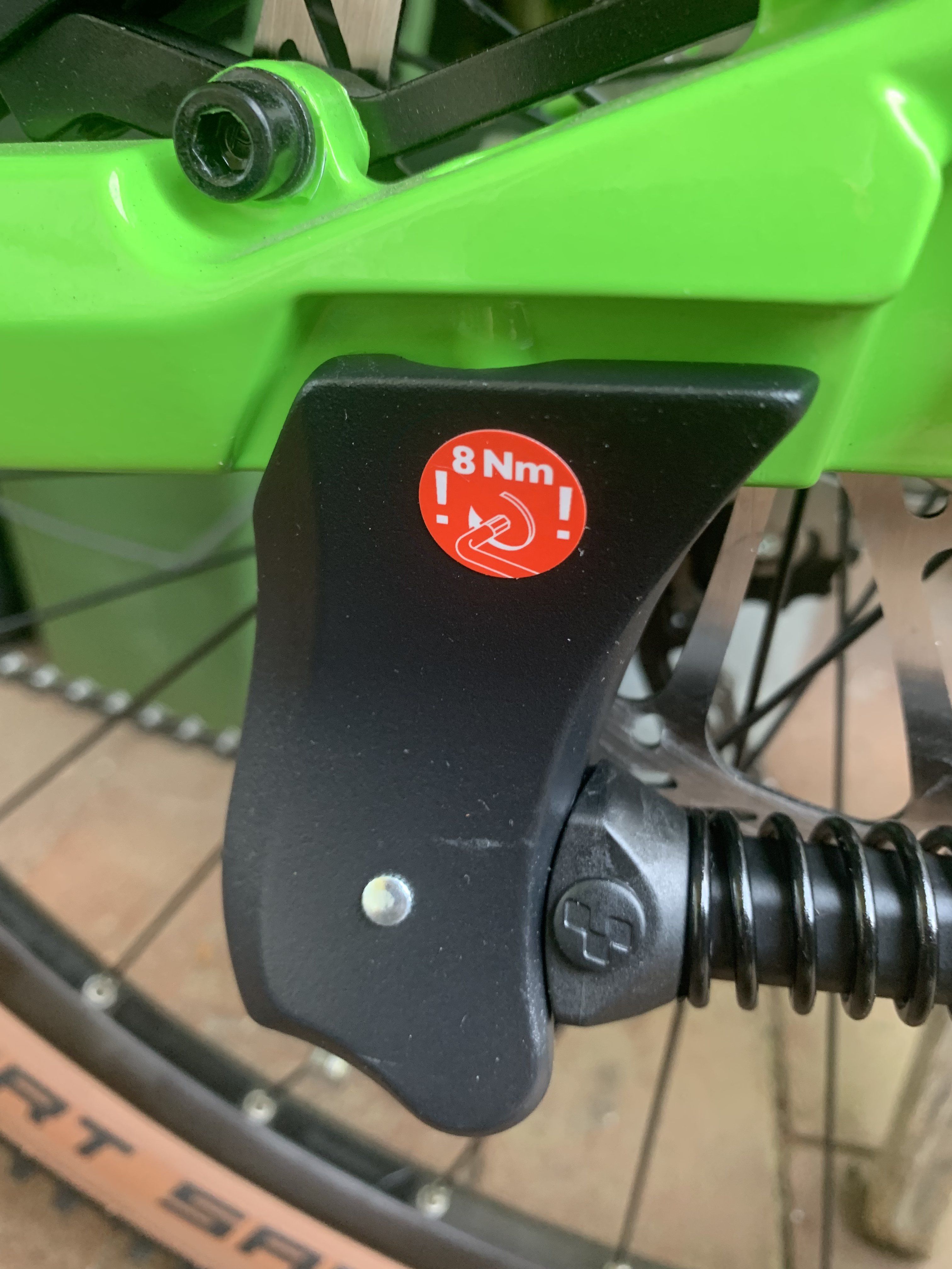

Hallo,
eigentlich eine mehr als simple Sache… nahm ich an.
Ich habe für mein Reaction Hybrid einen passenden Ständer bestellt, Cube Stand Pro, #13816, „passt für alle Fahrräder mit Easy Mount“
Ich nehme mal an mein Rad hat dieses System…
Sah auch auf den ersten Blick OK aus, allerdings auf den zweiten eher weniger. Prinzipiell passt es „fast“, allerdings verbleiben zwischen Ständer und Rahmen ein paar mm.
Bei meinem uralt Bike hätt ich gedacht „schaun wir mal ob das mit etwas Gewalt reingezogen wird beim festschrauben“ aber hier hab ich etwas mehr Respekt.
Ist das normal?
LG
Robert
Wichtigste Information habe ich vergessen, Modelljahr 2022.
Hier mal zwei Bilder

OK, Problem gelöst.
Offensichtlich passt das Ding trotz „Standard“ nicht, Esay Mount beim Ständer ist innen abgerundet, beim Rad eckig, warum auch immer. Da scheint jemand in China nicht richtig aufgepasst zu haben 😂
Bevor ich jetzt hin- und her schicke in der Hoffnung, dass es irgendwann passt, habe ich eins meiner Lieblingswerkzeuge, den Bosch 12V Mini Winkelschleifer, rausgeholt, Schruppscheibe ran, jetzt passts.
