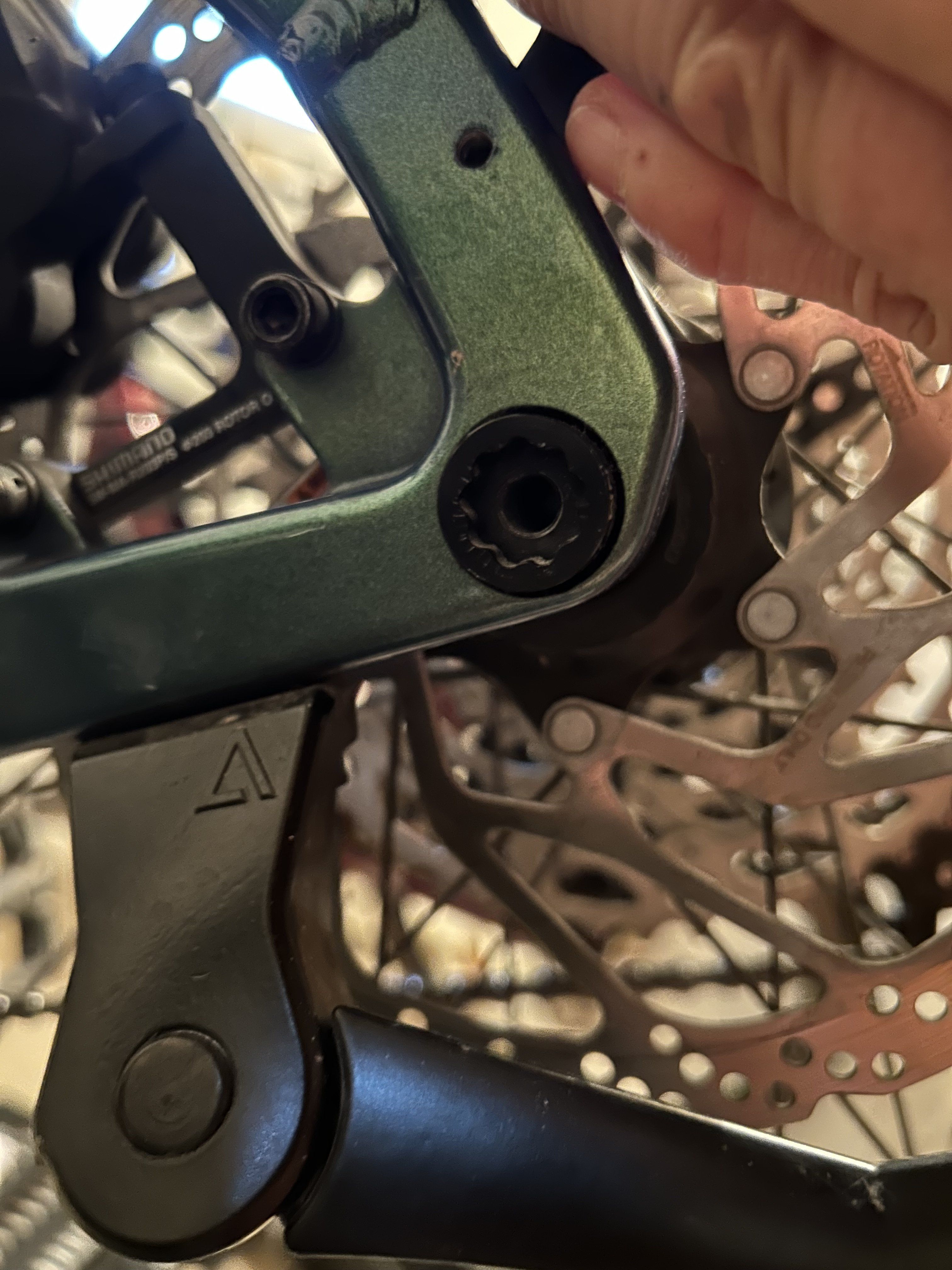

Hab folgendes Probelem mit der Hinterachse (
ACID Steckachse M12x1.0. 142-148 mm für Anhänger) meines CUBE Nurde Hybrid SLX 750 Allroad: ich bekomme sie einfach nicht raus. Die Schraube auf der Scheibenbremse ist raus und laut Anleitung soll ich nun auf der Schaltwerkseite einen Imbus in die Achse stecken und sie rausdrehen. Geht aber nicht und gnuppt halt irgendwann über. Ja ich habe den Imbus tief genug reingesteckt. Was nun? Auf der Scheibenbremsseite ist innere Achse ein „Konus“. Siehe Foto 3, 4, … auf der Anleitung (https://file.cube.eu/azwesc1xfg346/...ID_Thru_Axle_for_Kid_Trailer_Manual_94779.pdf).
Aber welchen geheimen Geheimschlüssel (Werkzeug) nehme ich dafür?

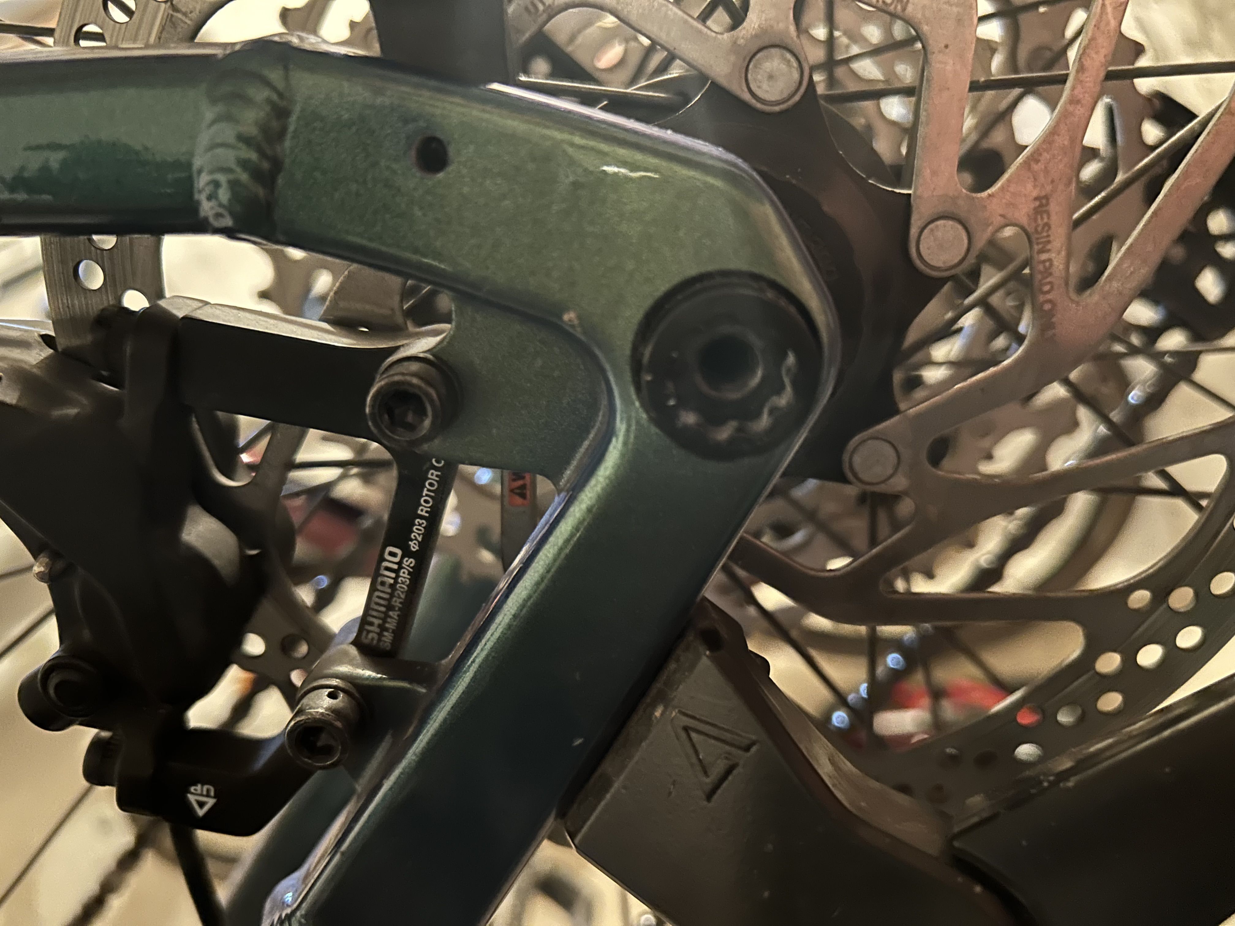

Wie in dem PDF zu sehen, ist da ein Profil (ähnlich Torx) in der Innenseite! Das meine ich ja. Da muss es doch das passende Werkzeug zu geben, um die Achse rausschrauben zu können, wenn der Inbus auf der Schaltwerkseite nicht mehr greift.
Das dürfte ein 10-spline sein.
Da kannst du auch die passende Nuss für kaufen, musst aber noch die Grösse bestimmen.
Radhändler kontaktieren könnte einfacher sein.

Aaaaaaalso: Der Cube-Store meines Vertrauens sagte mir nach Begutachtung, dass die die Achse „ACID Steckachse M12x1.0 142-148 mm für Fahrradanhänger“ immer nur mit dem Inbus auf der Schaltwerkseite festziehen und auch lösen. Wenn das nicht geht, weil Inbus rund, dann wird aufgebohrt. Meinen Hinweis auf den Konus (Vielzahn) auf der Scheibenbremsenseite wird mit den Worten „ne dafür gibts kein Tool von Cube“ abgetan. Und eine Vielzahn-Nuss oder Änliches haben sie nicht in der Werkstatt. Nun, da nur kein zerstörungsfreier Ausbau der noch gar nicht so lange auf dem Markt befindlichen Achse von Cube in den Augen den JUNGEN Mechanikers möglich ist, wurde sie erstmal gegen eine Achse ohne Anhängermontagemöglichkeit ersetzt und wird getauscht, wenn die „
„ACID Steckachse M12x1.0 142-148 mm für Anhänger“ geliefert wird. Auf meine Frage hin, wie es sein kann, dass die Achse sich so fest zieht in 5 Monaten erwiderte der Mechaniker: „evtl kein/ zu wenig Fett beim Reindrehen benutzt…“ Da war dann die Schuldfrage in meinen Augen schon geklärt, da die Achse ja vor 5 Monaten von seinen Kollegen eingebaut wurde. Naja ich habe mir dennoch einen „Vielzahnschlüsselsatz“ bei eBay bestellt und werde das mal testen. Dieses Patent mit dem 5er Inbus schneit mir nicht gerade durchdacht zu sein, weil der Inbus ja auch nur ca. 5mm tief greift und danach ist die Achse ja hohl. Somit ist doch die Gefahr des „Überdrehens“ sehr groß. Das würde mMn auch den Vielzahnkonus auf der Scheibenbremsenseite erklären, womit man im Ernstfall die Achse zerstörungsfrei entfernen könnte. Na ich werde berichten… 😎

Zur Befestigung der Achse, wie XZN sieht das nicht aus, das hat 10 Ecken. Am Rad ist es runder, das dürfte nicht passen.
