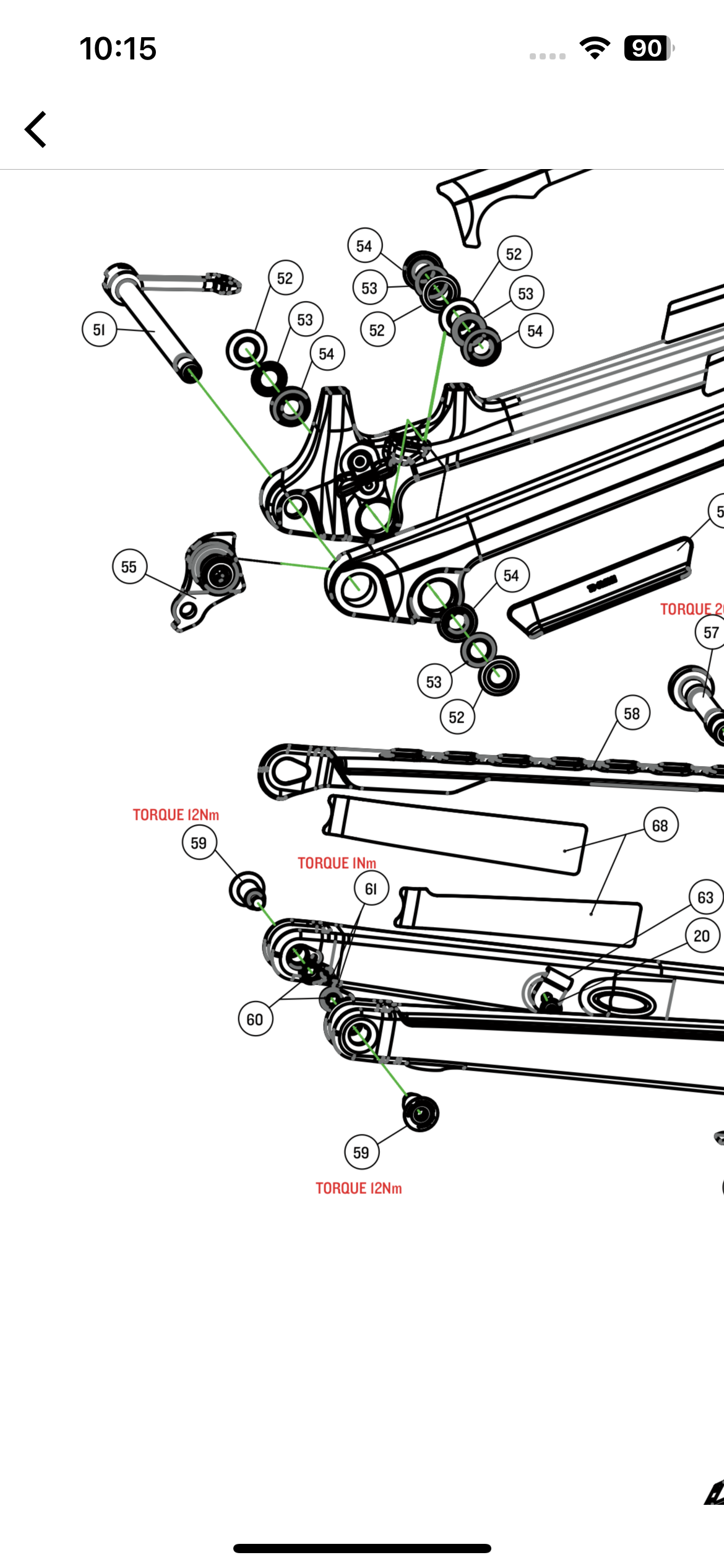

Hat zufällig jemand das Drehmoment für die hintere Steckachse beim Neuron On 8. Ich habs schlicht vergessen und finde bei Canyon nix mehr.
Danke

Explosionszeichung sagt leider auch nichts 😕
Ich hatte beim Focus Jam geschaut da ist die gleiche Steckachse drin und beides sind Alu Rahmen da steht 14-16NM hab ich jetzt mal so übernommen fürs Canyon Neuron on 8 2022
