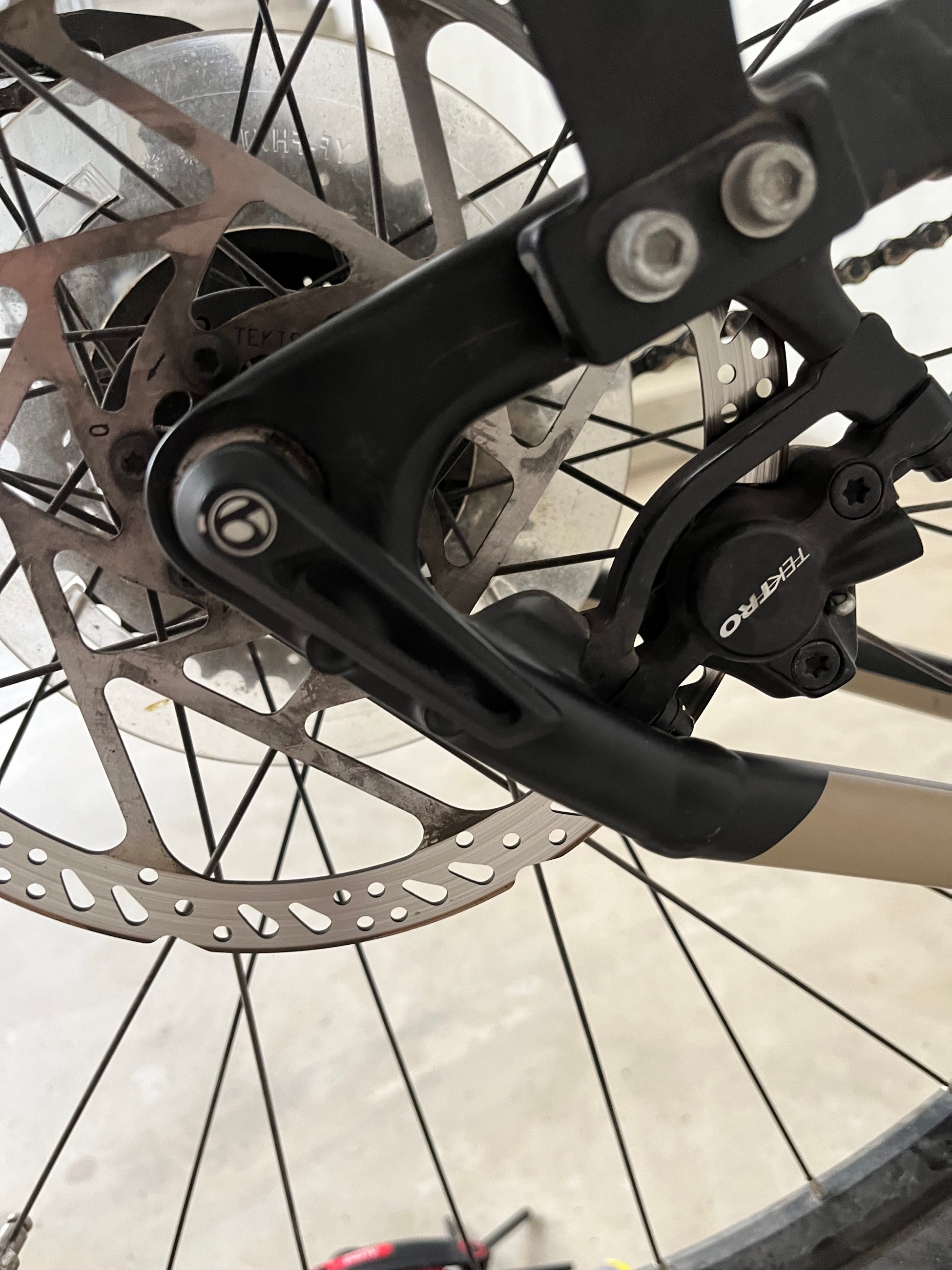

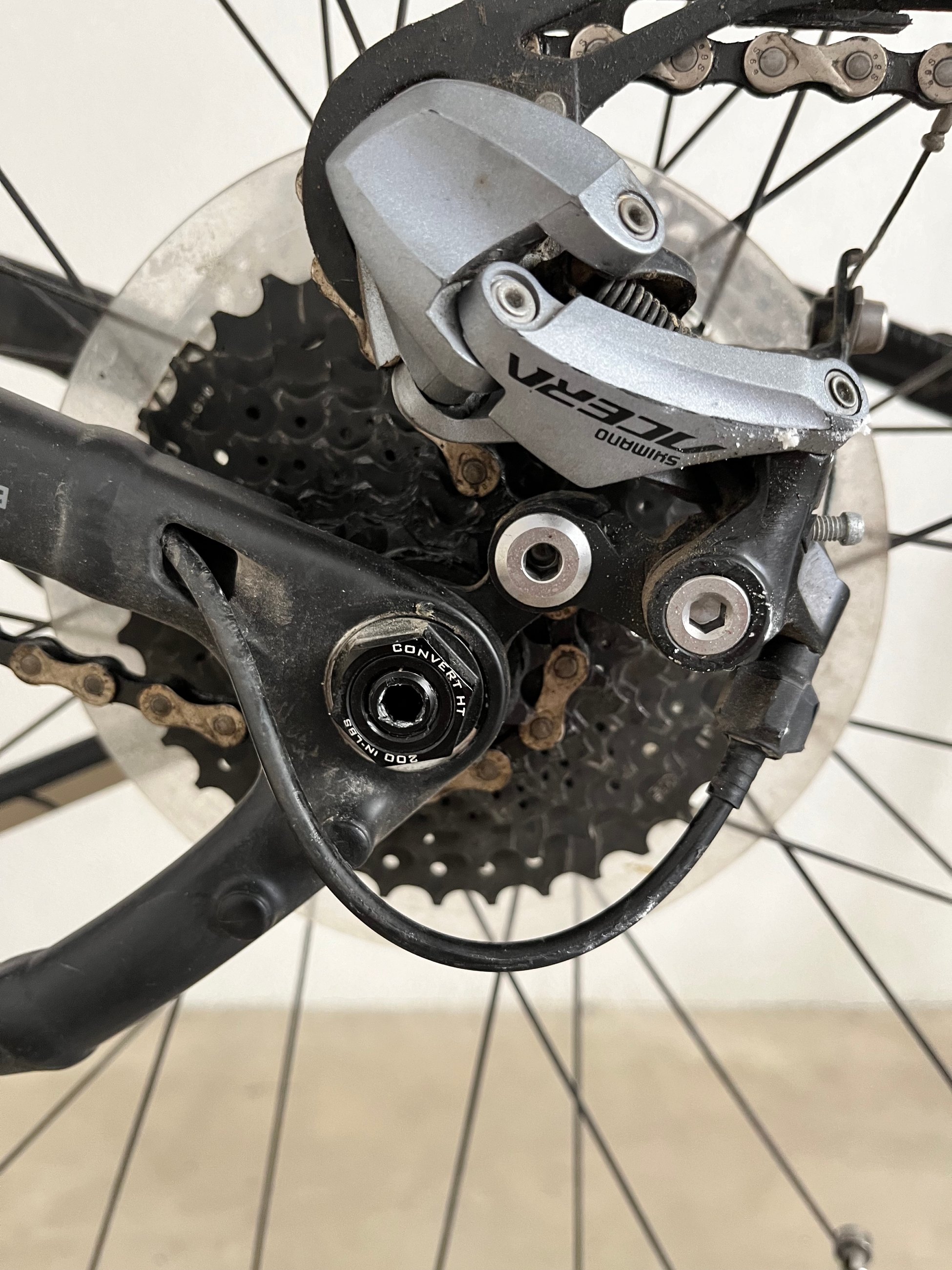

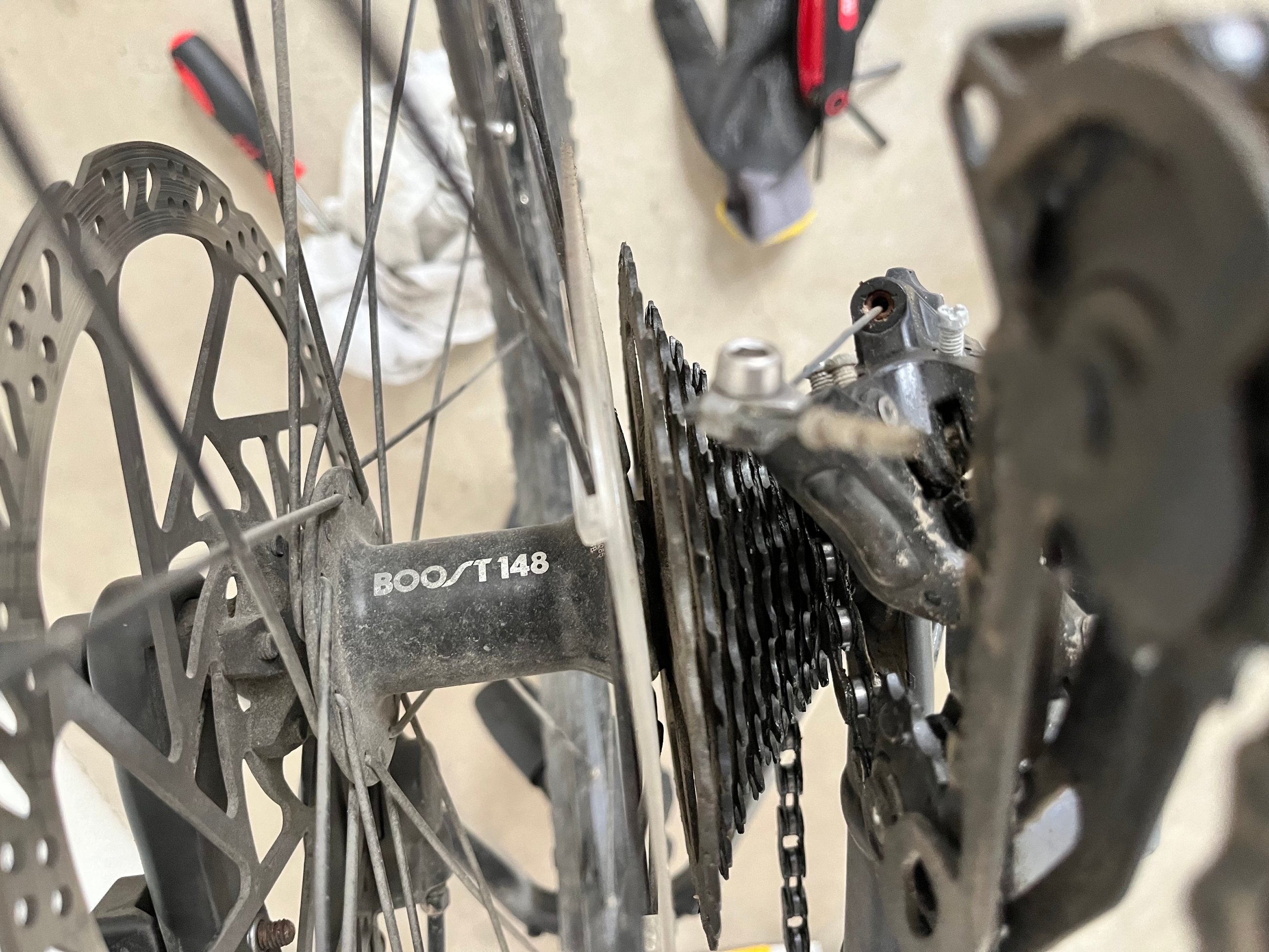

Hallo Zusammen! Ich will gerade mein Bremsbeläge wechseln. Scheitere aber grade daran, das hintere Laufrad auszuwechseln. Bin mir unsicher, ob ich bei meinem Treck EMTB eine Steckachse oder Schnellspanner habe. Auf der Seite der Bremsscheibe gibt es einen Hebel. Der lässt sich jedoch nicht bewegen. Auf der Seite des Schaltwerkes eine Imbusschraube. Auch diese lässt sich nicht einfach lockern. Will nicht mit voiller Kraft daran gehen, um nichts zu beschädigen. Am Laufrad steht Boost 148. Kann mir dazu jemand helfen? Bilder kann ich leider keine hochladen. Würde mich über Antworten freuen. :) lg, Rainer

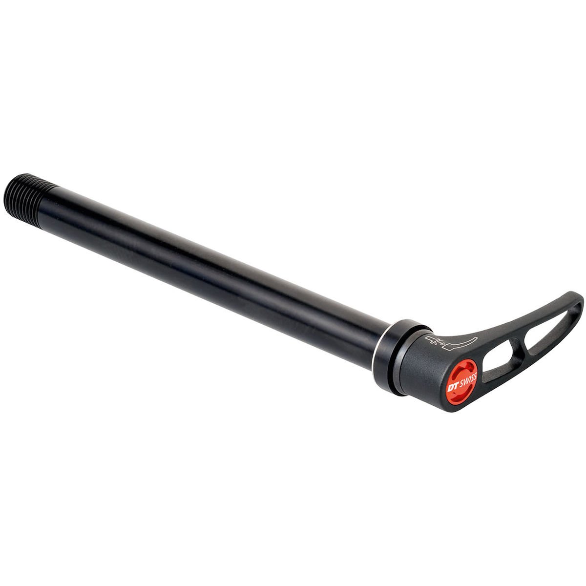

Sieht das Teil ungefähr wie auf dem Bild aus? Ist ein Symbolbild.

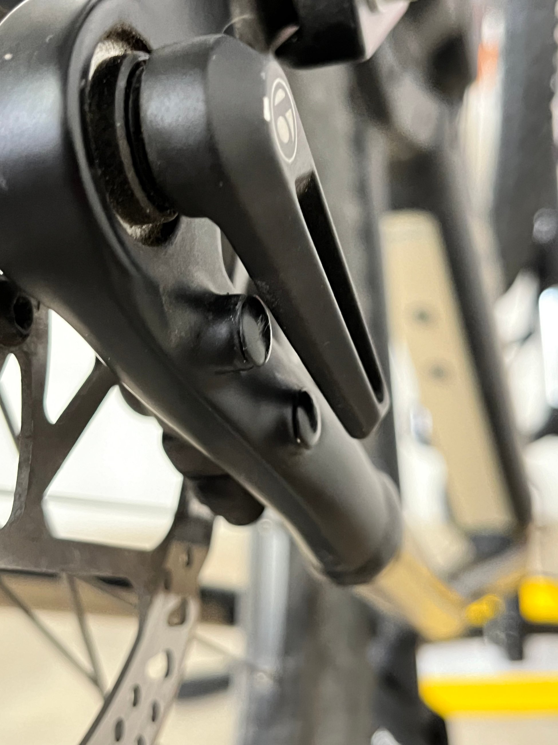

Danke für eure schnellen Antworten. Bin neu hier und hab erst jetzt gesehen, wie ich Bilder anfügen kann. Rad hab ich mittlerweile geputzt ;)

Den Knebel drehst du einfach entgegen dem Uhrzeigersinn, evtl. mehrmals versetzen, wenn er irgendwo anstößt und dann kannst du die Achse herausziehen. Beim Wiedereinbau ganz dünn mit Fett bestreichen.
