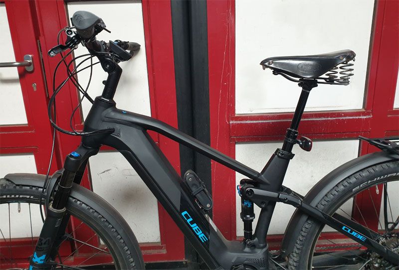

Habe das 120 Race Allroad nun auch seit ein paar Tagen. Wiege 98 kg und komme sehr gut damit aus.
Ich habe bereits beim Kauf eine Dropper Sattelstütze einbauen lassen. Kann ich nur jedem ans Herz legen.
Nach zwei Tagen habe ich meinen alten, aber nie benutzten Brooks B66 Sattel montiert. Der originale Sattel war für mich unfahrbar.
Der Satteltausch eine Offenbahrung.
Desweiteren habe ich einen verstellbaren Vorbau eingebaut. Der Lenker ist nun 75mm höher. Auch dieser Umbau hat sich gelohnt.
Nun ist das Bike so wie ich es haben möchte. Absolut komfortabel, gute Bremsen und auch leichte Trials sind kein Hindernis. Das Bike macht einfach Spaß.

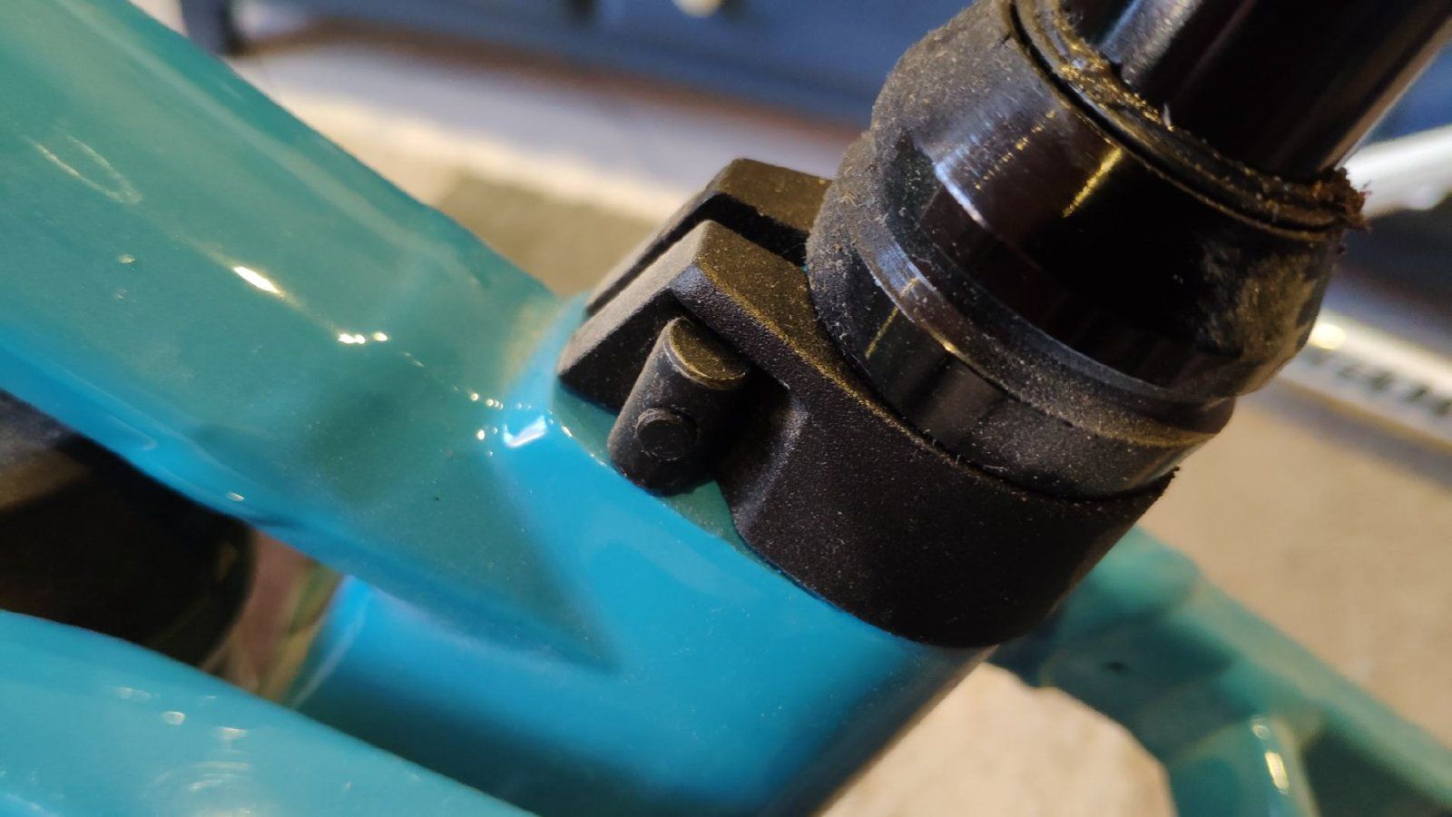

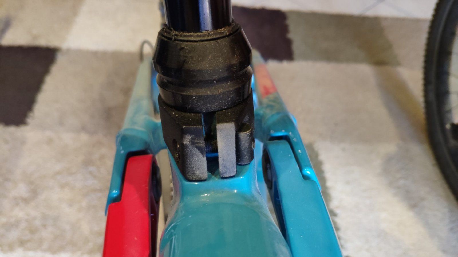

Noch ein Nachtrag: Die Sattelrohrklemme des Modells 120 hat ein viel zu kurzes Hebelchen. Nett im Design, aber viel zu wenig erreichbare Klemmwirkung.
Leute der hier genannten Gewichtsklasse halten mehrmals pro Stunde an um den Sattel wieder hochzurutschen.
Also gleich mal den Preis für eine richtige Klemme einkalkulieren.
Statt in eine neue Klemme zu investieren, die optisch sowieso nicht passt, Hebel ab, Schraube gekürzt und feddich.
Was glaubst du wie oft man den Hebel anschließend noch umlegen kann und wer das dann kräftemässig noch hinbekommt
Keine Ahnung. Werde ich dann sehen, wenn es nicht mehr genug spannt und ich nachspannen muss.
Ich habe eine Versenkbare Sattelstütze dran. Da finde ich die Hebellösung eigentlich nicht besonders gut.
Hier in der Gegend sieht man öfter mal Bikes ohne Sattel. Da haben die Ar..o einfach den Hebel umgelegt und das Ganze rausgezogen.
So wie du es auf den Bildern hast, würde es ja auch gehen.
