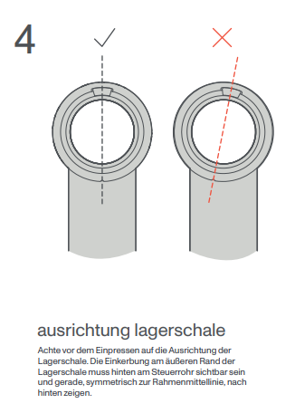

Vermutlich hat sich die Einbaulage der unteren Lagerschale (hierin befindet sich der Blocklkock) des Steuersatzes, warum auch immer, verdreht. Richtig wäre nun diese auszubauen, den Sitz anständig zu reinigen (fettfrei!) und mit Carbonmontagepaste wieder einzupressen. Ich vermute, dass die Erstmontage nicht gewissenhaft genug ausgeführt wurde. Mutmaßlich wurde der Sitz vor dem Einpressen nicht richtig gesäubert, bzw. fettfrei gemacht.
Man kann die Einbaulage auch recht pragmatisch mit ein wenig Kraft am Lenker korrigieren. Dies wird aber zu ständigem Verdrehen führen. Wenn der Sitz erstmal instabil ist, ändert man das nicht mehr.

Ende letzten Jahr bekam mein Mädel ihr 120 Race und da war es genauso verdreht. Habe natürlich auch versucht, das mit sanfter Gewalt zu richten, aber: No way! Das saß bombenfest. Wir haben es dann in einer Werkstatt richten lassen. Untere "Lagerschale" musste komplett de- und dann wieder neu montiert werden. Die Rechnung hat der Verkäufer anstandslos übernommen.

Wenn sich die komplette Lagerschale mit der besagten "sanften Gewalt" easy verdrehen lässt, erfolgte der Einbau nicht fachgerecht. Weiters ist logisch, dass wenn der Sitz initial nicht wirklich fest ist, das Verdrehen immer wieder, z. B. auch bei harmlosen Stürzen, passieren wird. Das muss nun nicht stören, man kann's aber recht einfach richtig machen, z. B. beim ohnehin nötigen Nachfetten des Steuersatzes, und Ruhe ist.

Fachgerecht eingebaut verdreht sich die Lagerschale nicht bei "vorsichtigem Drücken". Das hast du ja am Bike deiner Tochter, wo die Schale offenbar fachgerecht eingebaut wurde, selbst erfahren.
