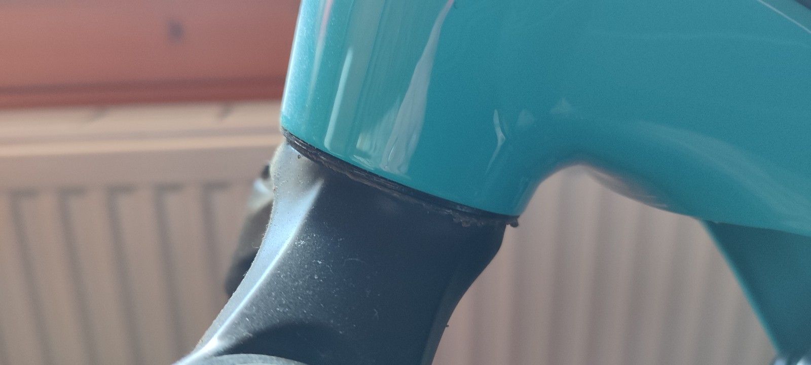

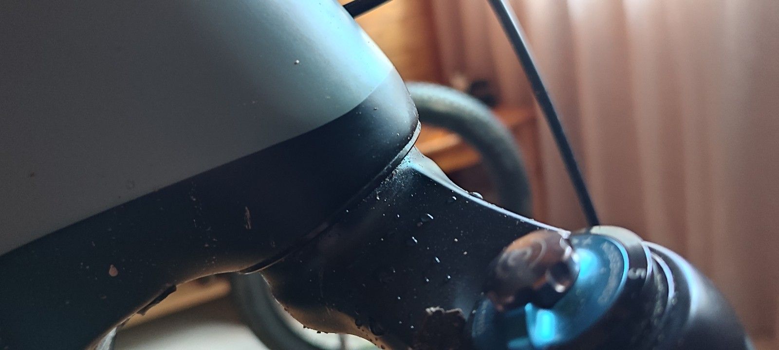

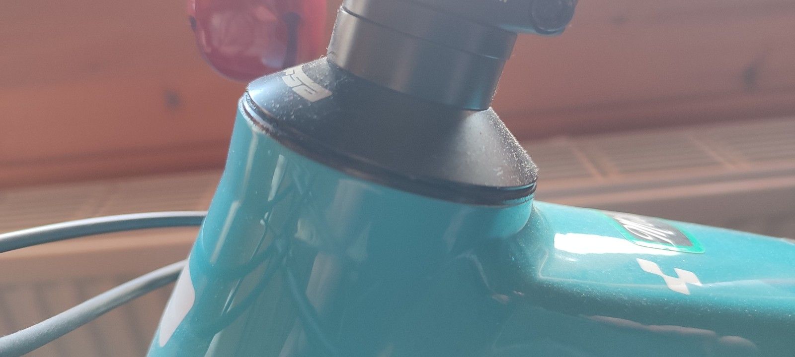

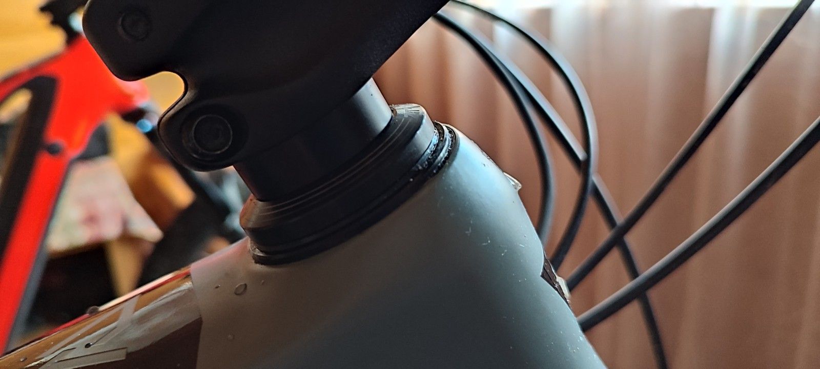

Ich hab schnell noch ein paar Fotos von Steuersätzen gemacht in der Art, wie ich sie seit einiger Zeit vorfinde.
Conway
Cube
Alles Steuersätze mit Lagerschalen, jedoch unverpressten, frei entnehmbaren Lagern.
Laut der Steuersatzdefinition sind das jetzt entweder teilintegrierte Sätze (ZS), obwohl die Lager nicht verpresst sind, oder es sind integrierte Steuersätze, dann aber mit Lagerschalen und nicht ohne Schalen in das Steuerrohr eingelegt.
Als die Definition vor Jahren geschaffen wurde, war das schon ein Segen und der richtige Weg ein klein wenig Licht ins Dunkle zu bringen. In der Zwischenzeit scheinen die Standards teilweise aber wohl wieder fließend ineinander überzugehen.
