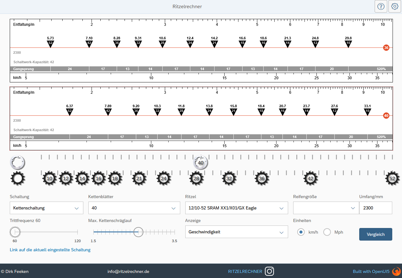

Unterschied 36 auf 40er Kettenblatt bei z.B. 60er TF, ~29" Reifen und Kassette 12fach 10/52
