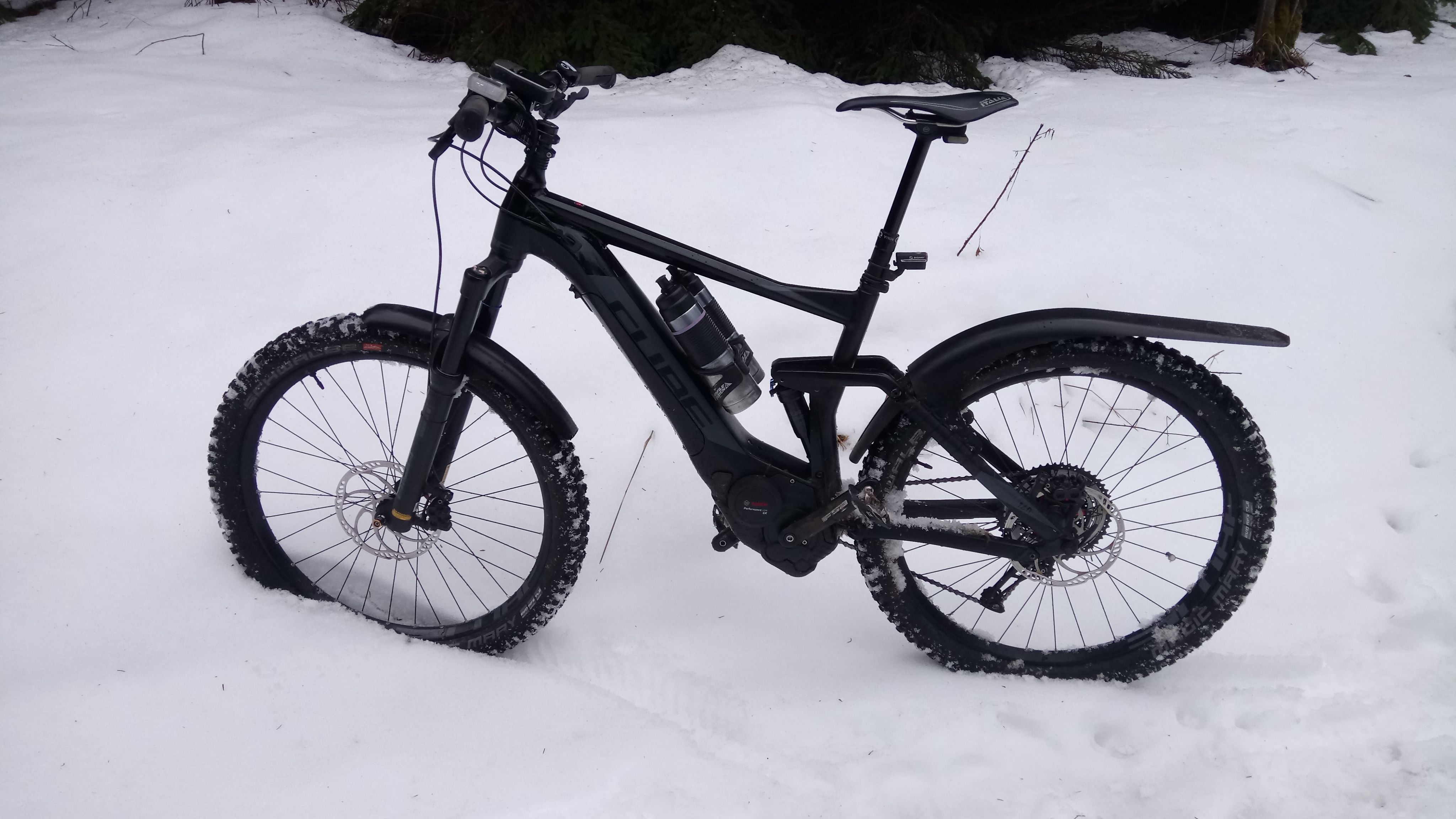

Hier noch ein Bild vom Bike, damit Ihr wisst, wie und wo der Flaschenhalter dran soll (klick für größer):

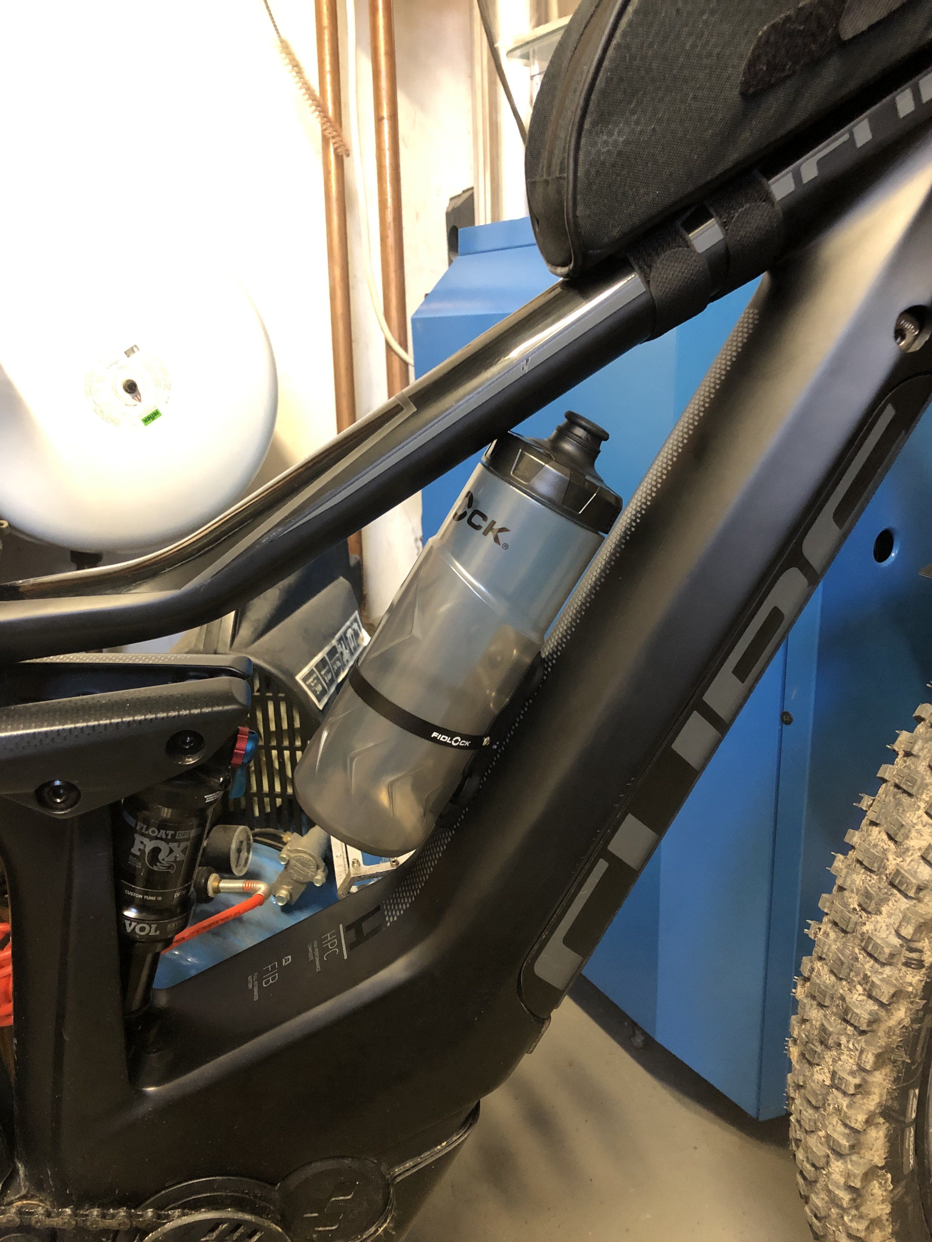

An dem einen Halter, den mein Bike bereits hat, hab ich bereits nen Fidlock System....hab auch den kleinsten Rahmen, da siehts mit nem "normalen" Halter eher schlecht aus :closedtongue:

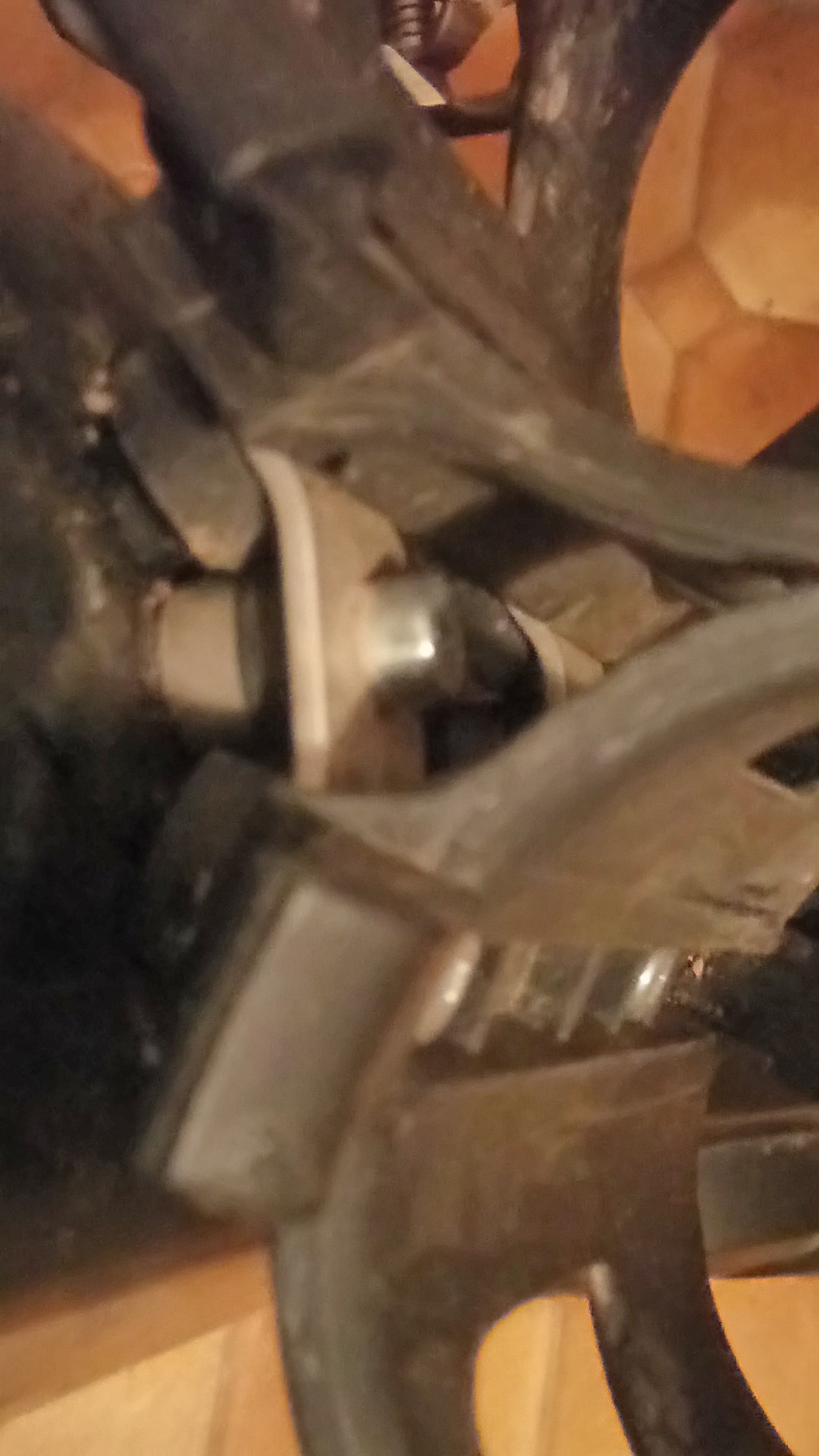

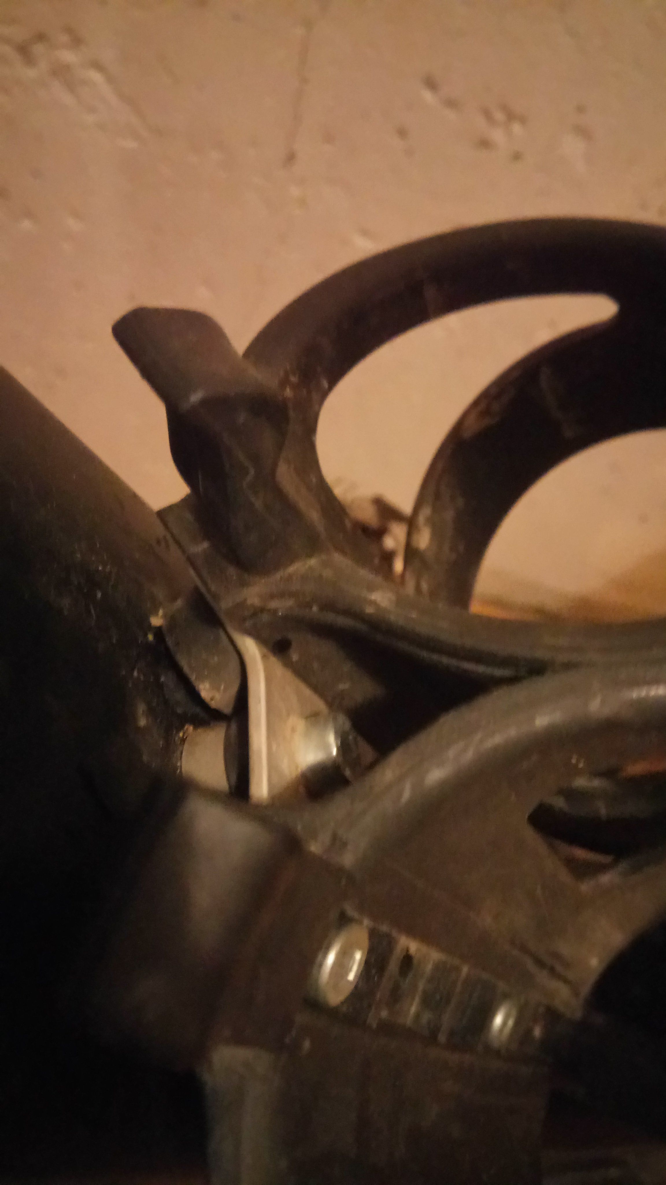

Oder ist das ein Selbstbau ?‍♂️

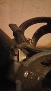

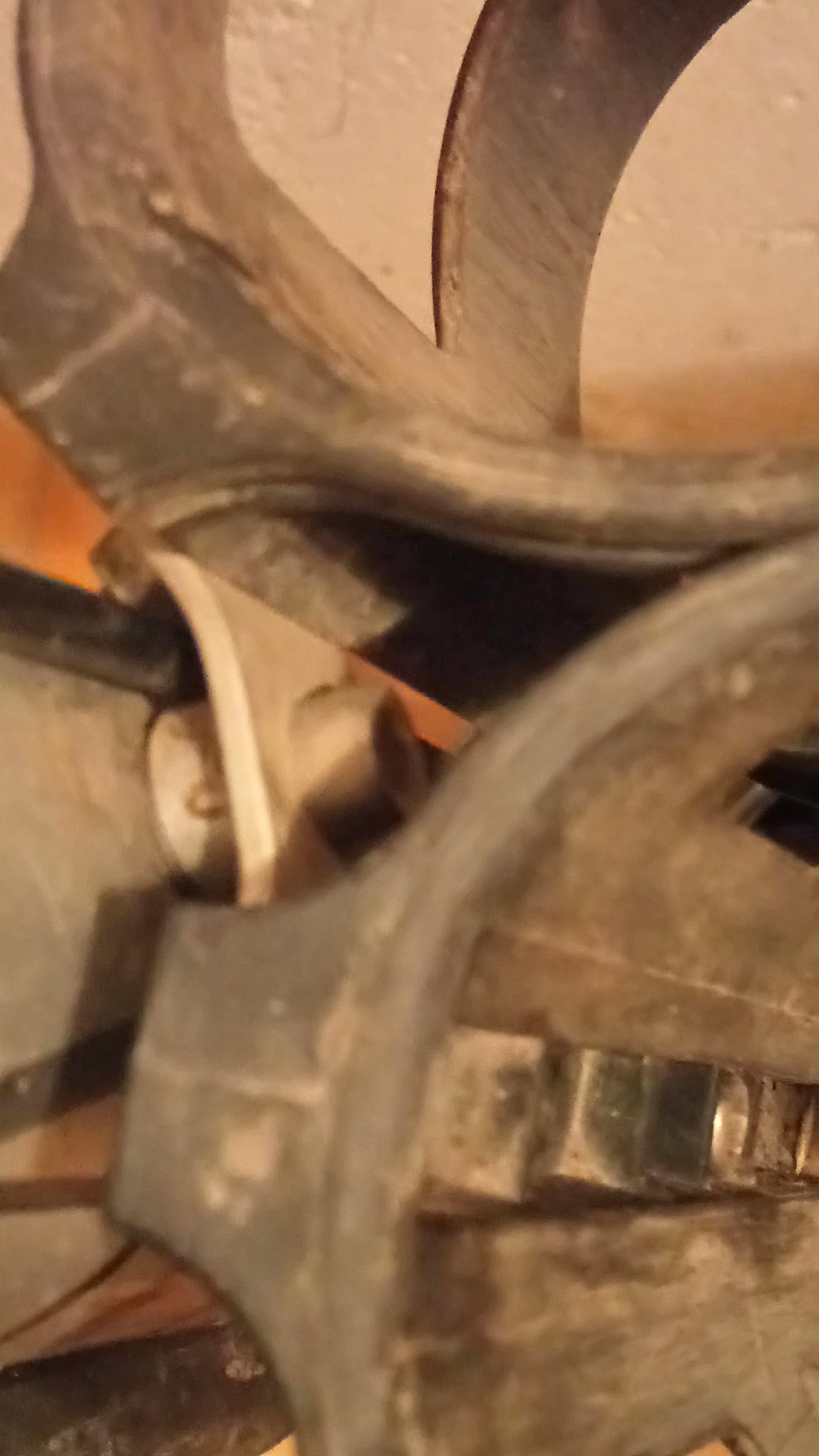

Selbstbau, mit 20x2mm Aluleiste ca. 60 mm lang. Bei ca. 20 und 40 mm ca. 20grad gebogen. Davon benötigt man zwei Stück.
Es entstehen so drei Flächen a 20x20mm.
Jeweils in die Mitte ein Loch ca. 5.5 mm bohren. Die mittleren Löcher sind zur Befedtigug am Rahmen, die äußeren für die zwei Flaschenhalter. Zur Rahmenbefestigung braucht man noch Distanzhülsen ca 6-8 mm hoch. Zuerst Die Flaschenhalter aufschrauben und dann den gesamten Halter auf den Rahmen. Die Flaschen sind dann leicht links und rechts aus der Mitte und können auch bei kleinen Rahmen entnommen werden. Vor dem Selbstbau erst mal zwei Halter mit Flaschen evtl kleine hinhalten ob es passt. Viel Spaß ?

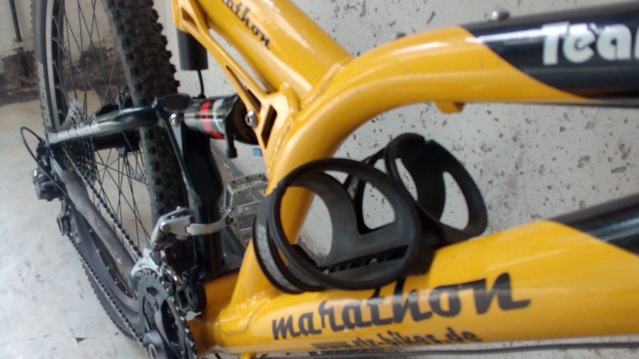

Werde ich machen. Kann heute Abend werden. Muß ich noch fotografieren. Funktioniert übrigens schon ca. 20 Jahre bei über 30 Bikes auch bei kleineren Rahmen (Bikes von Frau und Tochter) am besten mit Haltern von Profile. Die halten die Flaschen sehr fest. Am eMTB erst neu. Habe das Bild genommen weil du auch ein Cube hast mit gleicher Aufnahme. Hier schon mal ein Bild von einem kleinen Rahmen ohne Halterung aber auch nebeneinsnder. Vier Blindnietmuttern direkt in den Rahmen, da ich nicht mittig bohren konnte.

Ich verwende immer die Originalgewinde. Nur bei dem gelben Bike waren keine vorhanden. Ist auch nur als Beispiel für kleinen Rahmen gedacht.

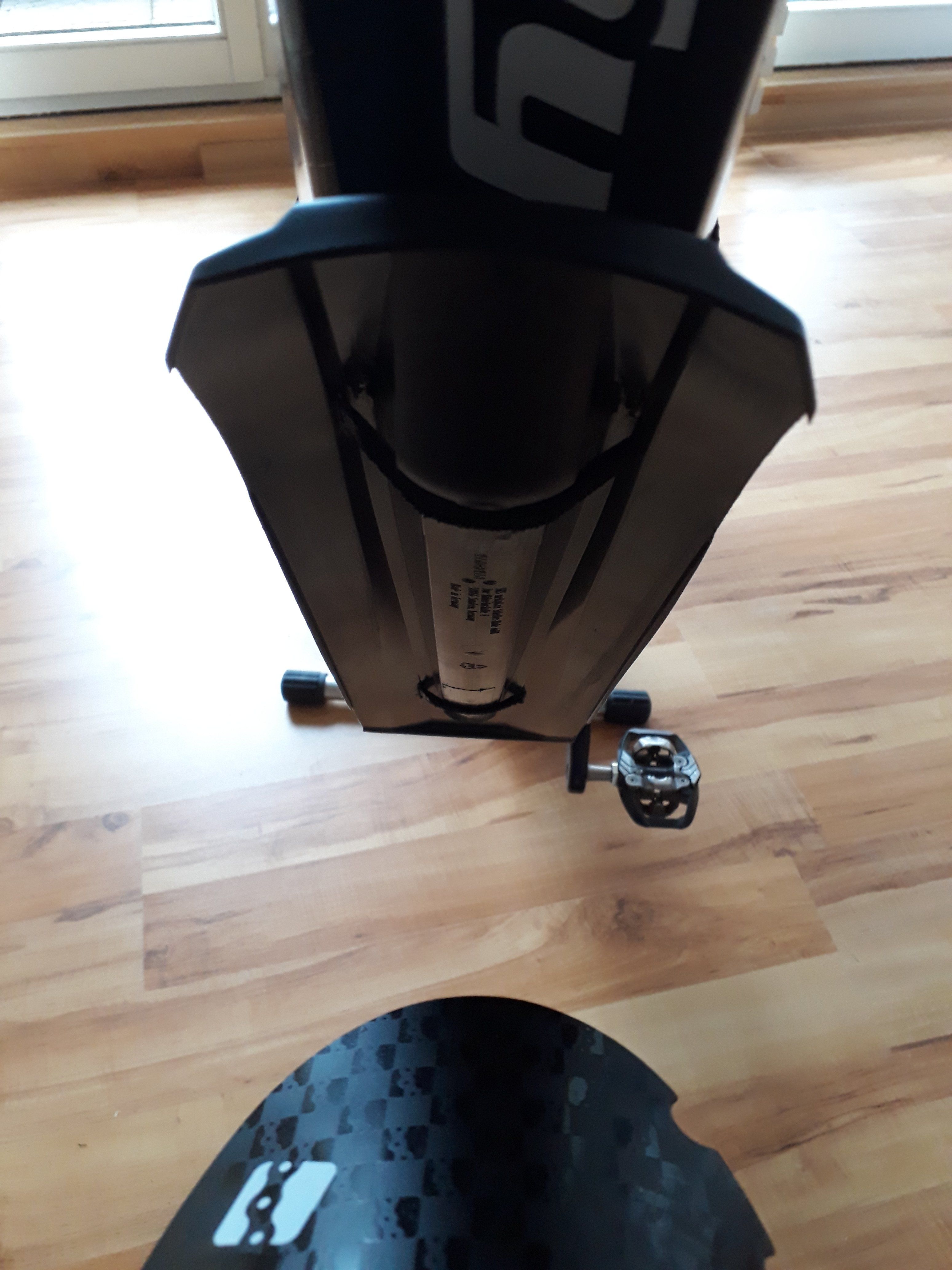

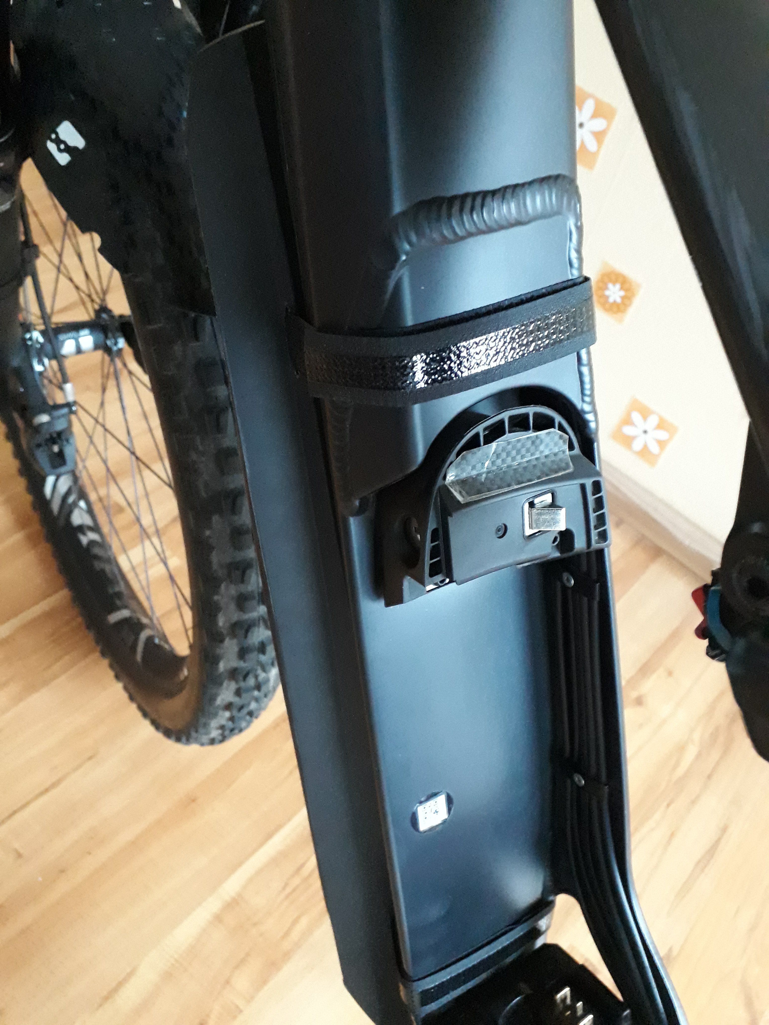

Genau dieses!
Ich hab die Halterungen für die Kletts rausgeschraubt und seitlich Schlitze mit einer Oszillierenden Säge reingeschnitten, damit ich sie entsprechend am Unterrohr und unterm Akku anpassen konnte.
Das Board selbst hab ich schmaler geschnitten, so dass es etwas breiter als Unterrohr ist.
Von der Länge her deckt es das gesamte Unterrohr ab, bis zum Motorschutz, Steinschlag adè....ists voller Dreck......abnehmen, sauber machen und wieder ran....
Könnte such sein, dass du, die Kletts bei SKS auch als Ersatz bekommst.

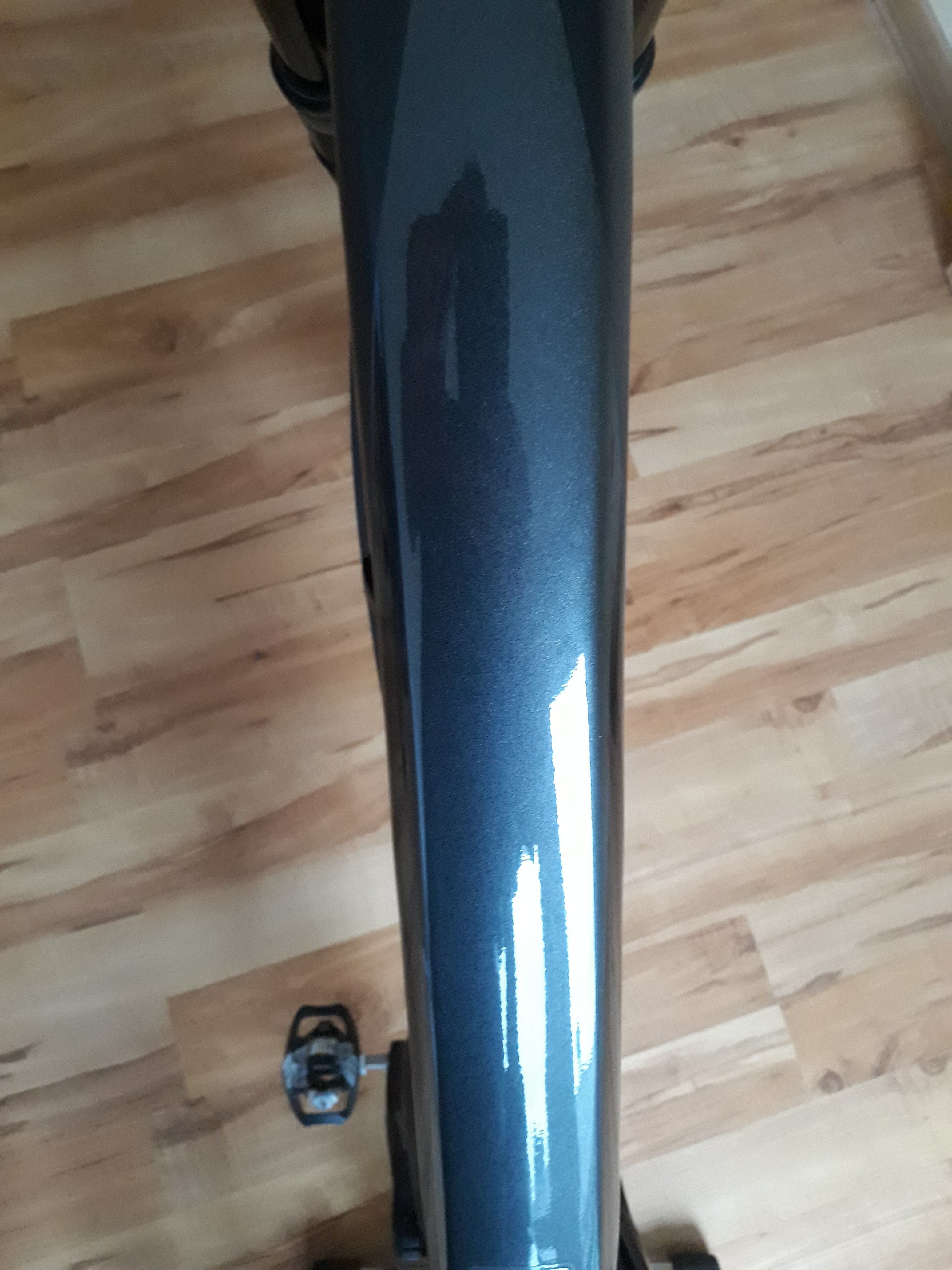

Ah, du willst sie auf die Unterseite machen.
Wäre nit mein Fall, schon wegen Dreckbeschuss, hab aber eh immer Rucksack dabei, wenn nötig mit Trinkblase.
Von oben nicht sichtbar.
