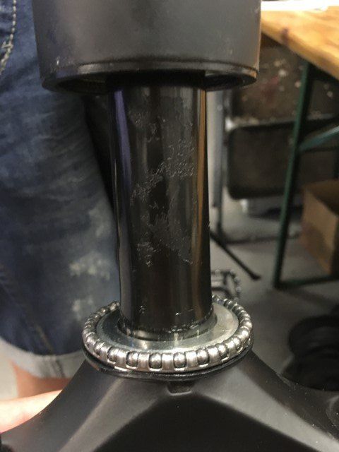

ich habe das selbe E-Bike und möchte die RST Blaze ebenfalls austauschen, sowie ich das verstanden habe muss ich die alte Gabel nur ausbauen und die neue kürzen und wieder einbauen oder? den Steuersatz packe ich dabei nicht an und ich brauche auch kein Spezial Werkzeug mal abgsehen von einem Rohrschneider?

So einfach ist das nicht:
Du must vorher das Steuerlager von der alten Gabel entfernen.

Brauchst nur den Steuersatz tauschen. Habe das bei meinem umbau gleich genutzt um auf den Acros Steuersatz mit Block look zu wechseln.
