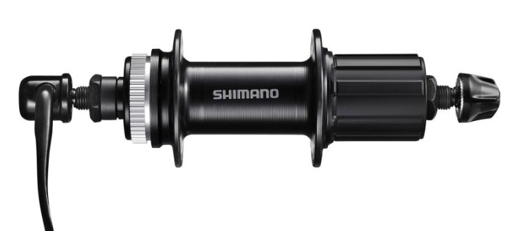

Hallo zusammen,
ich habe nach einem "Sturz" diverse Teile an meinem E-Bike geschrottet oder zumindest beschädigt.
Die Hinterrad-Nabe schliff hörbar, der Freilauf eierte (dadurch auch die Kassette), Schaltung schaltete nicht mehr sauber.
Nabe hab ich demontiert und neu eingestellt, aber die hat vermutlich was abbekommen. Der Freilauf eiert leicht...
War dann in der Werkstatt, habe aber abgebrochen, da die alles neu machen wollten (mit der gleichen Schrott-Nabe). Vorerst wurde das Schaltauge gerichtet, dann die Schaltung nochmal eingestellt. Ich kann fahren, aber das läuft alles nicht mehr sauber / rund. Ob das Schaltwerk auch beschädigt oder verbogen ist, kann ich nicht sagen. Nachdem das Schaltauge gerichtet war, schaltet es nun ziemlich sauber.
Kurz zu den Teilen:
Nabe: Shimano FH-TX505, QR, Centerlock
Kassette: Shimano Deore CS-M5100, 11-51T
Schaltwerk: Shimano Deore RD-M5100-SGS, 11-Speed
Ich hab mal geschaut, die Nabe ist das ultimativ-Billigteil, bekommt man bereits für 6,99€.
Was mache ich nun? In ner Werkstatt eine neue Nabe einspeichen lassen?
Hier dann die wirklich wichtige Frage; Welche? Und lohnt sich das überhaupt preislich mit Arbeitszeit?
Oder einfach ein neues Laufrad kaufen?
Letzteres kostet mich ca. 148,50 €
https://www.kurbelix.de/centerlock-...-novatec-d042-8-12-fach-messingnippel-silbern
Ob ich Kassette und Schaltwerk weiter nutzen kann, weiß ich erst, wenn die Nabe/das Laufrad getauscht sind.
Kurz zum Kontext; Daily Driver Cube Reaction Hybrid 2022, Ich nutze das Max-Gewicht von 135kg komplett aus (Kindersitz oder Hänger, Kind, Satteltaschen, Ich...)
Freue mich sehr über euren Input.
Beste Grüße
Stefan
