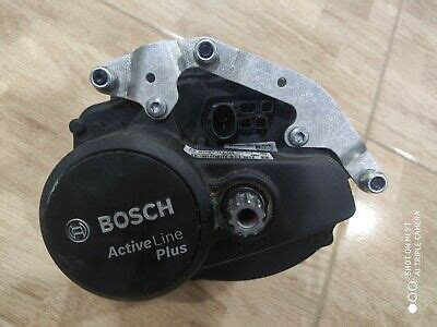

Natürlich geht das, aber der Motor müsste vom Werk aus auf die 26" programmiert sein, nachträglich kann man das nicht ändern.

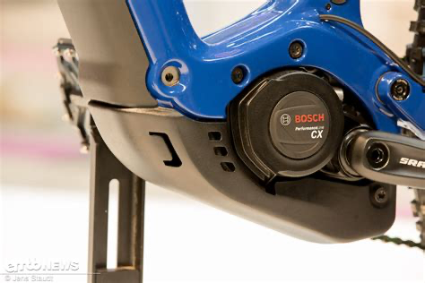

Der CX wird innen im Rahmen montiert, der Performance Line von aussen, damit kann ein Rahmen nicht für beide Modelle kompatibel sein.
Schrauben von aussen erst durch den Rahmen, dann durch (bei der aktuellen gen. beidseitig "in") den Motor:
Schrauben erst durch die Laschen am Motor, dann durch den Rahmen:

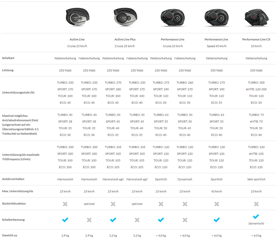

Ich vermute das das Rad Deiner Mom einen Rücktritt hat? Das wäre ein weiteres Hindernis da die Software bei Rücktritt nicht "nachschiebt" sondern direkt die Unterstützung rausnimmt. Die Kettenschaltungs Software zieht deutlich nach.
