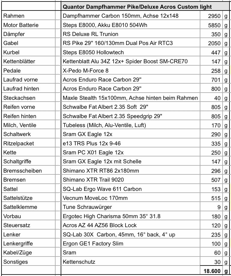

Anbei das Ergebnis, was meint ihr?
Preis liegt so um die 7600€, da ich aber Sattelstütze, Sattel und Pedale für ca. 600€ schon hier habe, würde ich knapp unter 7k€ landen. Ist eigentlich viel zu viel Geld, aber 18,5 kg ist schon geil. Das müsste sich doch recht natürlich fahren?

Ein Fox 34 mit Fit 4 ist ca. 200g leichter.
"Steckachsen 40g" das kann nicht stimmen. 15x100 ist Vorne und keine Boost. Am HR hast Du Boost genommen.
"Tubeless 170g" ist auch zu wenig. Tape + Ventile + 100-120ml Milch pro Reifen. Weniger ist IMHO zu unsicher.
An den Reifen könnte man auch noch Gewicht sparen.
Ich persönlich finde Pannensicherheit (nicht nur Reifen!) wichtiger als paar Gramms zu sparen - besonders am e-MTB.
Nur mein 0,02€

-Es muss Einzahl Steckachse heißen. Laut Internet hat die Maxle Stealth 40g. Das wird man rausfinden. Das Gewicht der Achse hinten ist beim Rahmen dabei.
-Die FAT Alberts sind die leichtesten Reifen mit viel Volumen und einigermaßen Grip. Die absolute Untergrenze.
Ohne DP wiegen sie 1,8kg
Das sind 400g ohne Aufpreis.

-Pike/Lyrik 29“ 160mm gibt es nicht für 1,8 kg, oder übersehe ich was?
-Bei Bike components gibt es nur noch eine 29“ DPA Gabel aber nur mit 150mm, bei bike discount habe ich keine DPA 29“ 160mm gefunden, bei R2-bike gibt es allerdings einige. Danke.

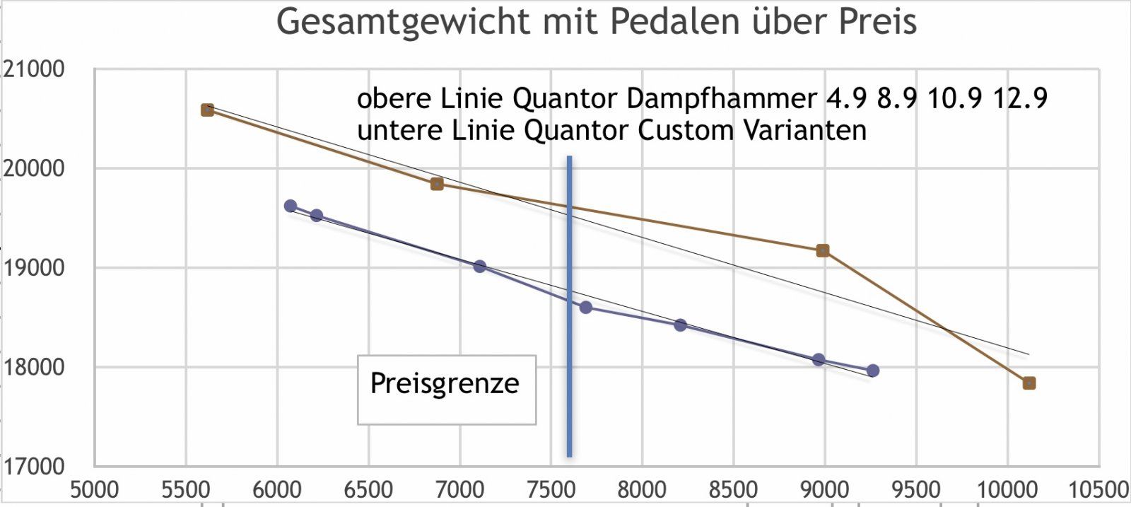

Ich hatte vorher noch ein paar andere Aufbau-Varianten analysiert:
Letztendlich hängen Gewicht und Preis grob linear zusammen. Je nach Rahmenbasis, Gabel oder Laufradsatz (=> Einsatzgebiet) kommt dann halt etwas anderes raus.

Rechne lieber nochmal bei Kreuzotter nach.
http://www.kreuzotter.de/deutsch/speed.htm
Du wirst feststellen das es beim E- Bike zweimal egal ist ob es nun 18,5kg oder 22kg wiegt.

Und letztendlich generiert der Motor durch seine Leistung die höhere Beanspruchung der Bauteile, nicht 5kg mehr Setup Gewicht.
Leichtbau ja, dann aber auch mit einem schwächeren Antriebsystem (fazua, Vivax, etc.)!

Vivax kann man nicht mit versenkbaren Sattelstützen kombinieren, oder?
Fazua ist nur 500g leichter mit der halben Power und Wh der Batterie. Kenne keine Firma die einen leichten Rahmenkit für Fazua anbietet. Du?
Ich sehe jetzt nichts in meinem Aufbau was sträflich leicht wäre.
Und wenn man den E-Antrieb nicht dauernd auf höchster Stufe betreibt, gibt es auch keine allzu hohen Kräfte. Der Antrieb wird schneller verschleißen, ja, mein Antrieb ist deshalb ein „günstiger“ GX von SRAM
