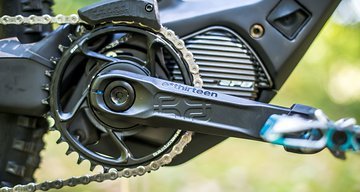

Die ADP Engineering GmbH hat sich zu einem freiwilligen Produktrückruf der Modelle Rotwild R.X375 und R.E375 des Modelljahres 2021 entschlossen. Grund hierfür: in Einzelfällen können sich die e*thirteen-Kurbeln lockern. Alle Infos entnehmt bitte der offiziellen Pressemitteilung.

Kennt jemand die technischen Details und kann kurz die eigentliche Ursache erklären?
Die Pressemitteilungen gehen ja nicht tiefer ins Detail.
die Verzahnung an der EP8 Welle ist schmaler als beim E8000. Ich vermute, dass die breitere E8000 Kurbel deshalb keine gleichmässige Klemmkraft auf die Welle übertragen kann und das die E13 Kurbel nicht explizit für den EP8, sondern generell für den Shimano Motor entwickelt wurde🤔
Ich hatte selbst auch erst eine FC-M8050 auf dem EP8 Bike montiert, bis auch diese Kurbel abgefallen ist. Da mir das E13 Problem damals schon bekannt war, hab ich nicht weiter experimentiert und eine FC-M8150 montiert und habe damit auch keine Probleme. Umgekehrt, also EP8 Kurbel auf E8000 Welle sollte nach dieser Theorie aber funktionieren, weiss ich aber nicht.
Die schmalere Welle mit einer miserablen Passgenauigkeit der Verzahnung bei E13 ist das Problem.
Es entsteht eine Kerbwirkung auf die Achse. In diesem oder im blauen Forum hat jemand Aufnahmen von der E13 und der Shimano Verzahnung gepostet, an denen man sehr gut sieht, wie eine gute und eine Billigproduktion aussieht. Leider find ich die Bilder gerade nicht...
