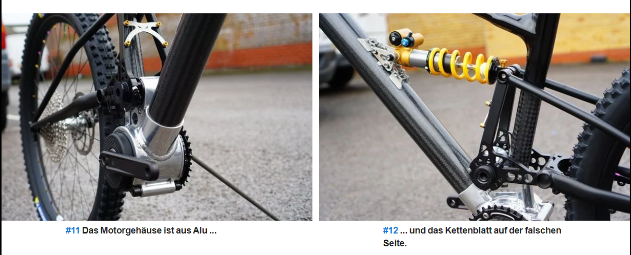

Und die Kette läuft dann wie? Und wo in dem schönen Unterrohr ist dann der Akku?

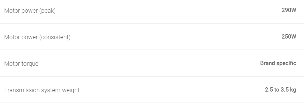

Und zum Motor:
Das sind nicht gerade die Werte auf die wir gewartet haben......
Im Drehpunkt ist eine Umlenkrolle. Der Motor treibt über eine zweite Kette die Welle in der Umlenkrolle an. Auf der anderen Seite sitzt dann ein Kettenblatt welches ganz normal via Kette mit dem Hinterrad verbunden ist. So wie beim hauseigenen Downhiller halt. Steht aber auch im Text.
OK, hatte ich überlesen, und wozu dieser zusätzliche Aufwand? Ist unnötig kompliziert bedeutet zusätzliches Gewicht und Wartungsaufwand. Vielleicht sollten die bei den Biobikes bleiben.
Hoher Drehpunkt ohne Kettenzug beim Einfedern. Bei anderen High Pivot Bikes ist an der Stelle eine banale Umlenkrolle die man aber auch irgendwie unterkriegen muss. Der Drehpunkt hier liegt im Rahmendreieck. Da schafft dieses spezielle Design vermutlich einige Freiheitsgrade um den Hinterbau entsprechend auszulegen.

Ich finde das Konzept ja grundsätzlich auch mega. Im UR wäre vielleicht Platz für max. 250 Wh, fest verbaut á la x35. Da REX bei dem Rahmen nicht sinnvoll funktioniert, wäre mir das zuwenig. Ob die gepuffte Bauweise für den angedachten Einsatzbereich funktioniert müssen Ingenieure beurteilen, für mich sieht der Bereich wo das Unterrohr in den Alu-Antriebsblock geht nach Sollbruchstelle aus, ich hab aber auch keine Ahnung davon. Vielleicht kann das hier jemand fundiert beurteilen?
Zufällig bin ich als Ingenieur tätig, aber ich möchte mir dennoch nicht anmaßen, die Haltbarkeit zu beurteilen. Dafür stehen zuviele Unbekannte im Raum. Jedoch scheint mir der Typ ziemlich kompetent. Auch das Konzept Muffen zu verkleben, ist fortgeschritten genug, bzw. nicht ganz neu. Wenn ich mir die Atherton Bikes so anschaue, kann soetwas durchaus zu funktionieren. Ja, der silberne Motorklotz sieht gewöhnungsbedürftig aus, aber auch da traue ich dem Entwickler zu, dass Er weiß warum Er sich für diesen Motor entschieden hat ...
