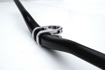

Wer auf Exklusivität steht, ist bei Cörrent Components genau richtig – mit dem Square Handlebar stellt die kleine schwedische Ein-Mann-Schmiede einen in Kleinserie gefertigten Carbon Lenker für den Trail- und Enduro-Einsatz vor, der in Kombination mit einem in Deutschland CNC-gefrästen Vorbau kommt.

Sieht schick aus, könnte aber noch schicker sein.
Als Inhaber einer CNC Zerspanung, welche sich auf Prototypen, Kleinserien und Einzelteile spezialisiert hat, fallen mir bei dem Vorbau 2 Dinge auf: man erkennt die Startloch Bohrungen der Kleinen Taschen noch. Diese wurden zu tief gebohrt, oder die Taschen nicht tief genug gefräst (rot markiert).
Die von mir grün markierte Oberfläche sieht rauh aus. Das ist doch eine Sichtfläche, welche man sieht, wenn man den Vorbau montiert hat.
Um den Vorbau zu klemmen müsste in einer der Seiten ein Gewinde sein, oder zumindest eine entsprechende Freimachung für eine Mutter (blau markiert).
Wie wird der Lenker im Vorbau gegen seitliches Verrutschen gesichert? Falls das durch Zusammendrücken des Vorbaus bei der Montage passieren soll, halte ich das für eine ordentliche Material-Vergewaltigung und Sackgang bei der Montage.
Aber nette Idee! Ausbaufähig!
