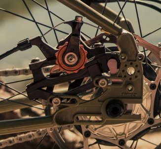

gibts bilder wie die Momentabstützung am Rahmen aussieht ? Das dürfte je nach Federung etwas kompliziert werden. bzw sehe ich da Probleme beim nachrüsten wenn die Streben nicht dafür ausgelegt sind.

Die Drehmomentabstützung der Nabe funktioniert jeweils über einen Adapter der auf der Bremsaufnahme verschraubt wird.
Hier zu sehen beispielhaft an einem Surly ECR mit Kindernay XIV.

ah ok. hab ihr da ein Liste was für Adapter es gibt?
Das wäre jetzt vermutlich von PM 180 auf PM 203 oder ?
Das ist immer der gleiche Adapter bei der XIV. Unterschieden wird nur zwischen Bosst und non-Boost. Der baut jeweils 13mm auf, und passt dann zur jeweiligen proprietären Bremsscheibe: 173 für 160, 193 für 180 und 216 für 203 (hier braucht es einen anderen Drehmomentarm, der wird aber direkt mitgeliefert).
Generell, wenn du ein System für ein Rad bestellst, beispielsweise 148x12 mit 180PM Mount, dann bekommst du alle Bauteile passend dazu: 193mm Bremsscheibe, Boost Drehmomentadapter, Drehmomentarm, Nabe, SWAP, HYSEQ, etc.

ok das ist leider ganz ehrlich sch…
Warum wird da ein neuer "Standard" geschaffen?
wäre doch kein Problem für eine PM 180 dann einen Adapter für 203 zu bauen.
ok ich sehe es gerade auf dem Bild - die Scheiben sind auch kein normaler 6 Lochkreis?
Ich werde nicht mit proprietären Bremsscheiben anfangen.
An dem Punkt verliert ihr mich.
wobei das auf dem Titelbild wieder schon nach normal 6 Loch aussieht ?

Die 7-Gang Nabe hat eine reguläre 6-Loch Aufnahme.
Die 14-Gang Nabe hat eine proprietäre Bremsscheibe mit 7-Löchern, die auch gleichzeitig die Verschraubung des Käfigs ist.
Das trail.camp Team/Kindernay Deutschland
Man benötig also Bremsscheiben die am Markt nicht bzw. nur sehr eingeschränkt verfügbar sind.
Wenn wir von der 14-Gang Nabe sprechen. Unsere 7-Gang Nabe nutzt konventionelle 6-Loch Bremsscheiben.
Uns sind keine Einschränkungen bei der Lieferbarkeit der 7-Loch Bremsscheiben für unsere XIV bekannt: Du bekommst alle Scheiben in ausreichenden Mengen direkt bei uns, bei Kindernay, unseren Händlern und es gibt bereits alternative Scheiben eines bekannten Anbieters.
Wie kann aus eurer Sicht eine bessere Verfügbarkeit gewährleistet werden?

Bei der Scheibe müsste ich sowieso auf 216mm gehen. Hab mal meinen Bremsattel in das bild oben kopiert - mein Bremssattel würde da nicht reinpassen und unten angehen.
Ich verstehe die Argumente für die Montage, aber die option einfach jede norm Scheibe zu fahren wäre für mich schon wichtig.
Ich sags mal so. in meine aktuellen Bikes werde ich nicht aufrüsten, aber für die Zukunft fände ich die 14 Gang schon interessant.
Die Adapterlösung / Bremsscheibe würden mich aktuell noch davon abhalten.
