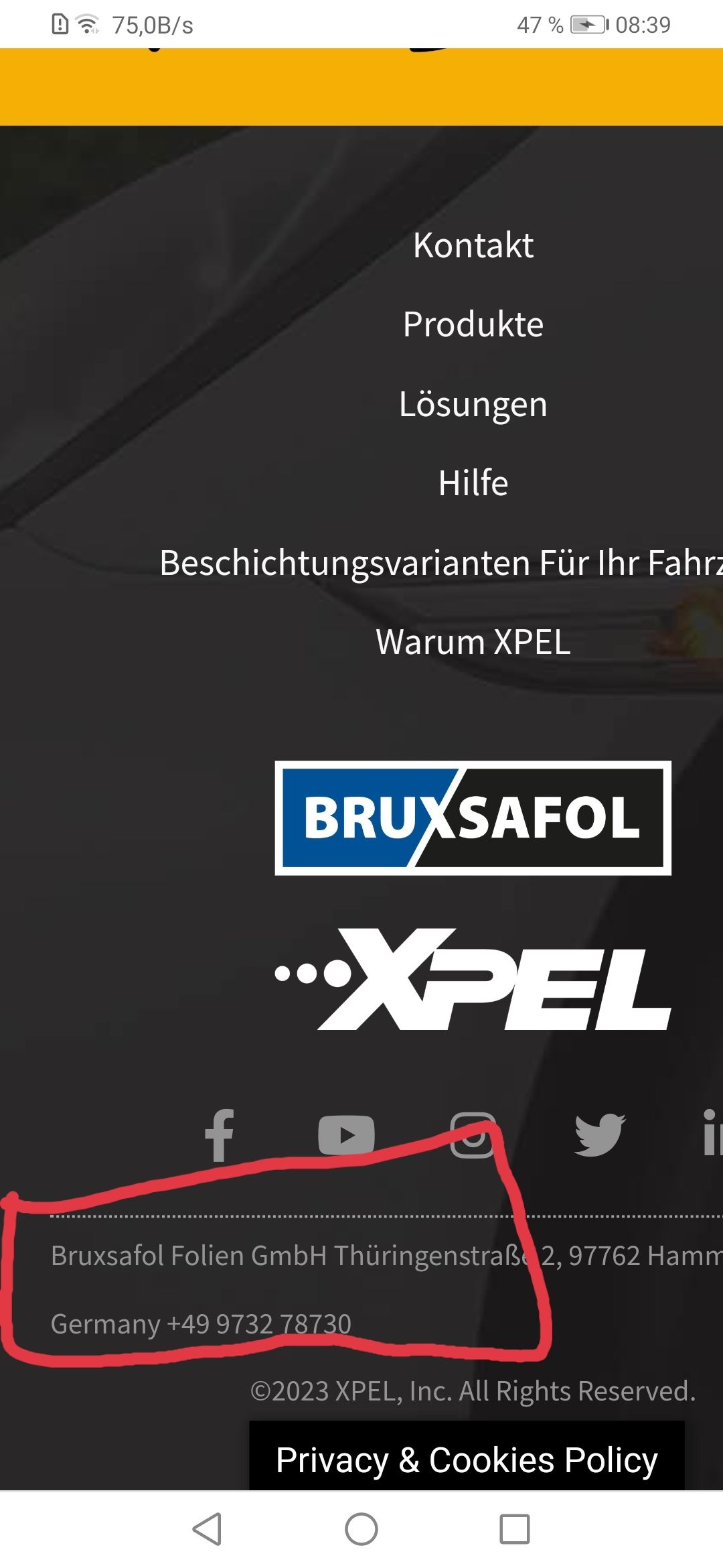

@Redaktion
"Die Folie selbst kommt übrigens vom deutschen Unternehmen XPEL,
Blablabla....
Ich habe euch des Rätsel Lösung schon mal präsentiert, ihr checkt es einfach nicht.
Das deutsche Unternehmen heisst nicht XPEL sondern Bruxafol. Bruxafol ist exklusiver Handelspartner in Deutschland, Österreich und in Teilen der Schweiz.
Hergestellt wird die Folie in den USA
https://www.xpel.com/
