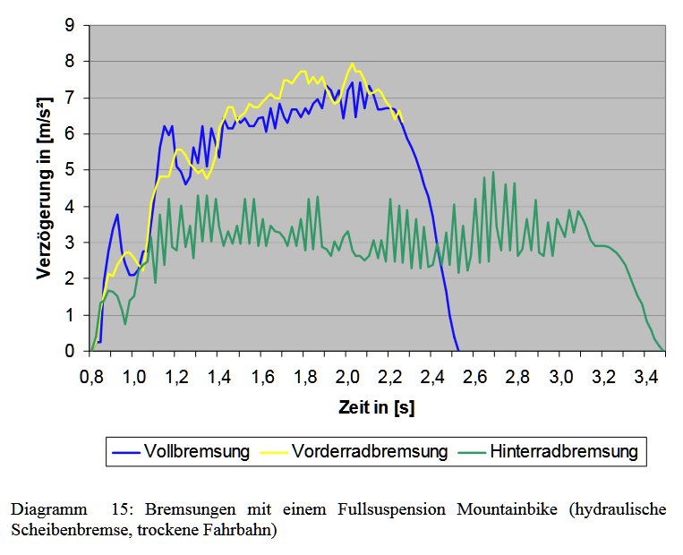

Ich habe keine 120 Sekunden gebraucht, um meine These, dass die aktuellen Velobremsen längst viel besser sind als hier gefordert, zu belgen:
Diplomarbeit ¦ Studiengang Fahrzeugtechnik ¦ Fachhochschule München 2004 ¦ Manfred Bulla
Dass die "Redaktion" nicht nur copy/paste können sollte. Schliessliche implizert die Selbstbezeichnung eine Eigenleistung!!!
