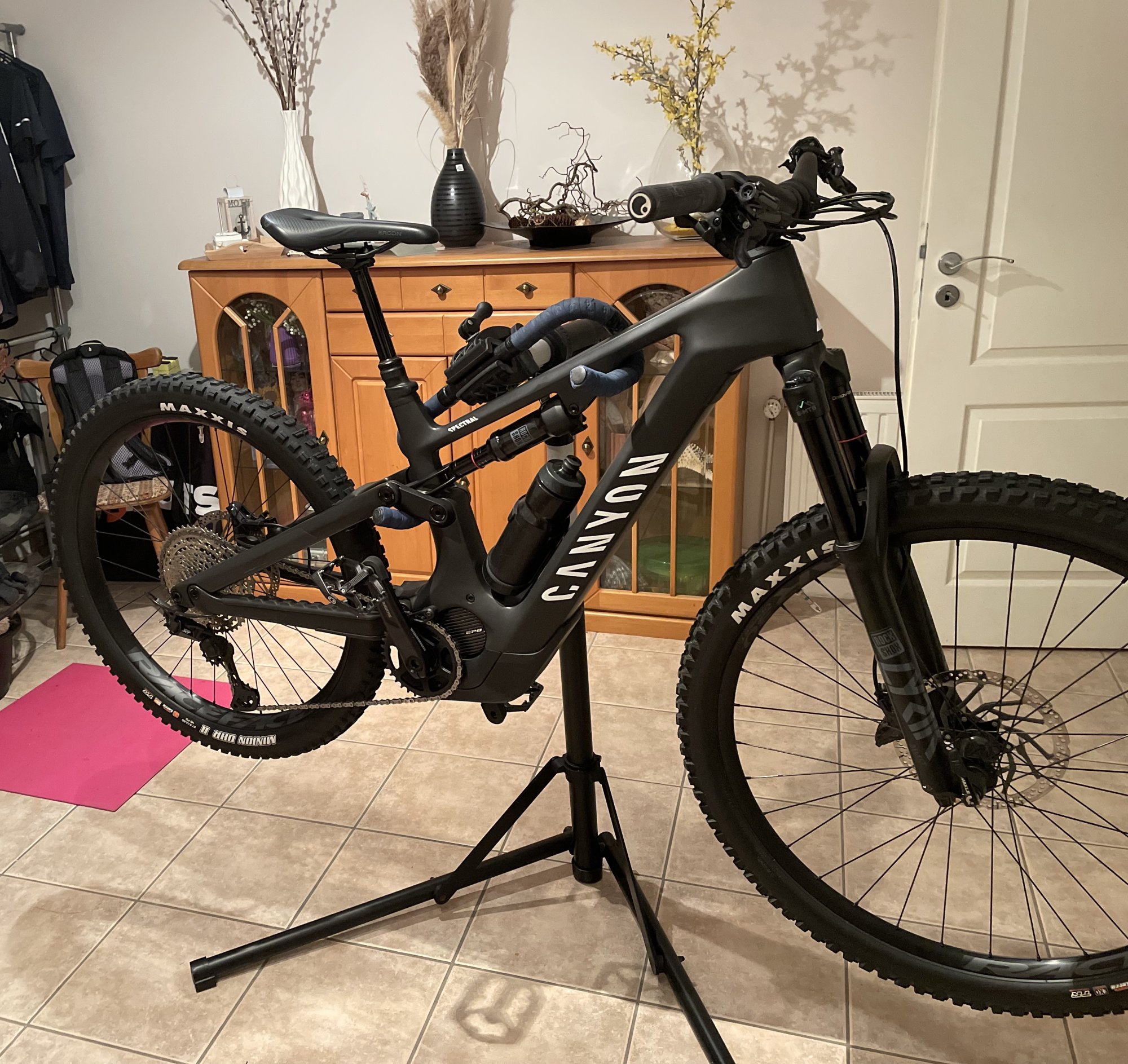

Der tut bei mir seit mehr als 4 Jahren seinen Dienst zu meiner vollen Zufriedenheit:
https://www.amazon.de/gp/product/B07Z7LTPZF/ref=ppx_yo_dt_b_search_asin_title?ie=UTF8&th=1
Es gibt auch einige vergleichbare, die wohl alle aus der gleichen Produktion in China kommen.

Es kommt halt drauf an, wo am Bike ich arbeite.
Beim Levo bekomme ich es immer ordentlich hinten am Oberrohr geklemmt.
Beim Bulls ist der Getränkehalter am Oberrohr im Weg, aber auch da bekomme ich es so hin, dass ich problemlos arbeiten kann.
An der Sattelstütze klemme ich bisher nicht.
Das mit der Lenkermethode ist wahrscheinlich eine gute Idee. Dazu bin ich bisher zu faul.

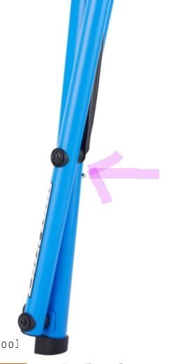

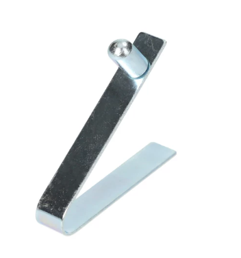

Mein Parktool 10.2 mit 2 Beinen steht bombenfest, lediglich die untere Klemme hatte ein Problem, trotz "ganz fest", fing das eingehängte Bike an, sich nach vorne zu neigen und kippte dann 2x mitsamt dem Ständer um, 1x dadurch das Schaltauge verbogen, bekam dann auf Nachfrage beim Support eine verbesserte Klemme, die nicht mehr rutschen kann.
Beim Nachfolgermodell 10.3 wurde dann eine Metallfeder integriert, sodass das Rohr damit blockiert wird.

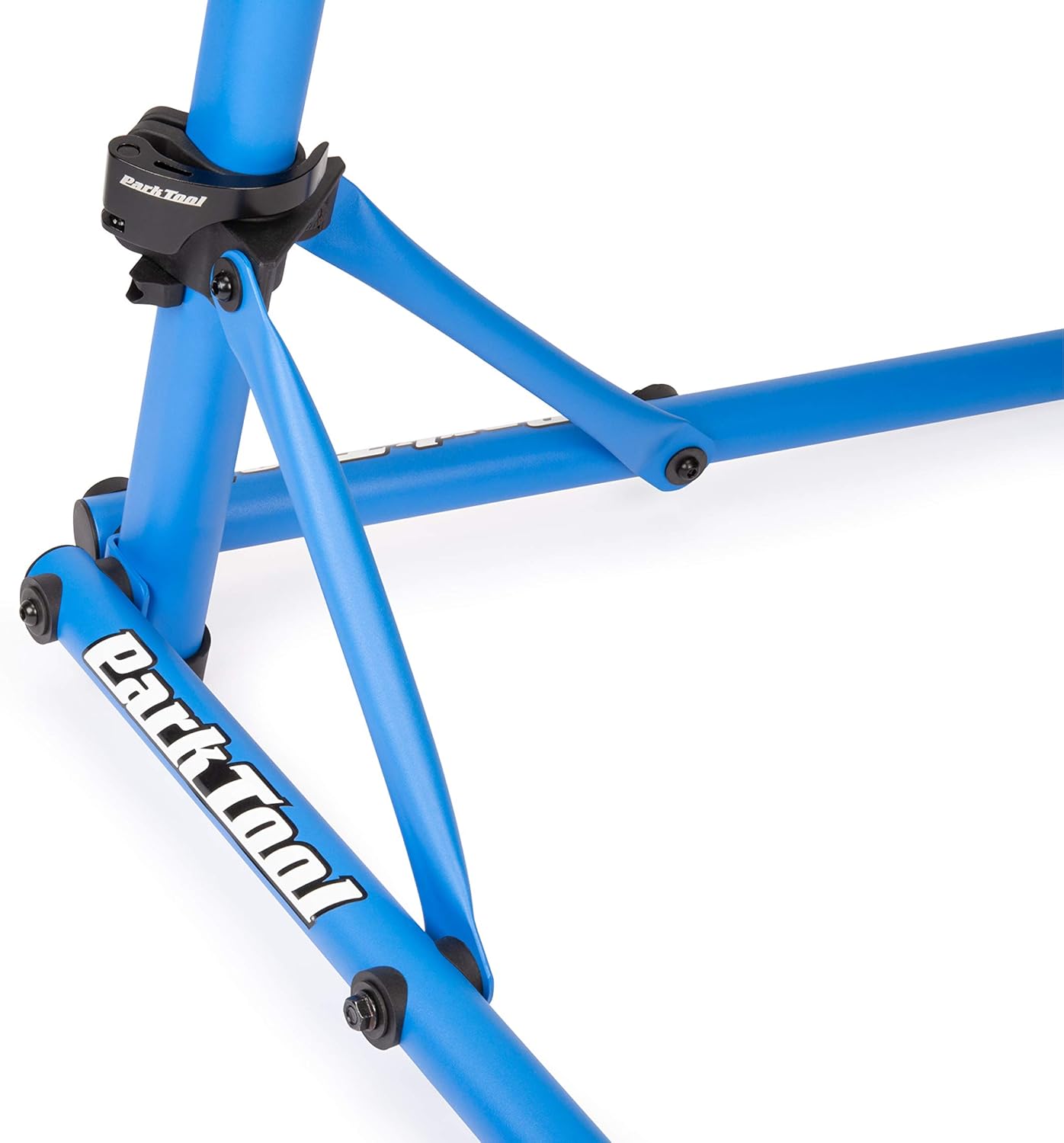

Mir sind bis jetzt immer nur die mit 3 Beinen umgefallen. Nicht zuletzt weil ich bei denen immer an die Beine rumple.
P.S. Ich habe den Park Tool PRS-25. Die Sechskantrohre dieses Ständers sind eine super Sache, verdrehen gibt es dadurch nicht. Und man benötigt relativ geringe Kräfte an den Klemmungen um ein Absinken zu verhindern. Warum die Mechanik der Beine, welche sehr gut funktioniert, anders gestaltet wurde als bei den Ständern aus Stahl 🤷🏼‍♂️
