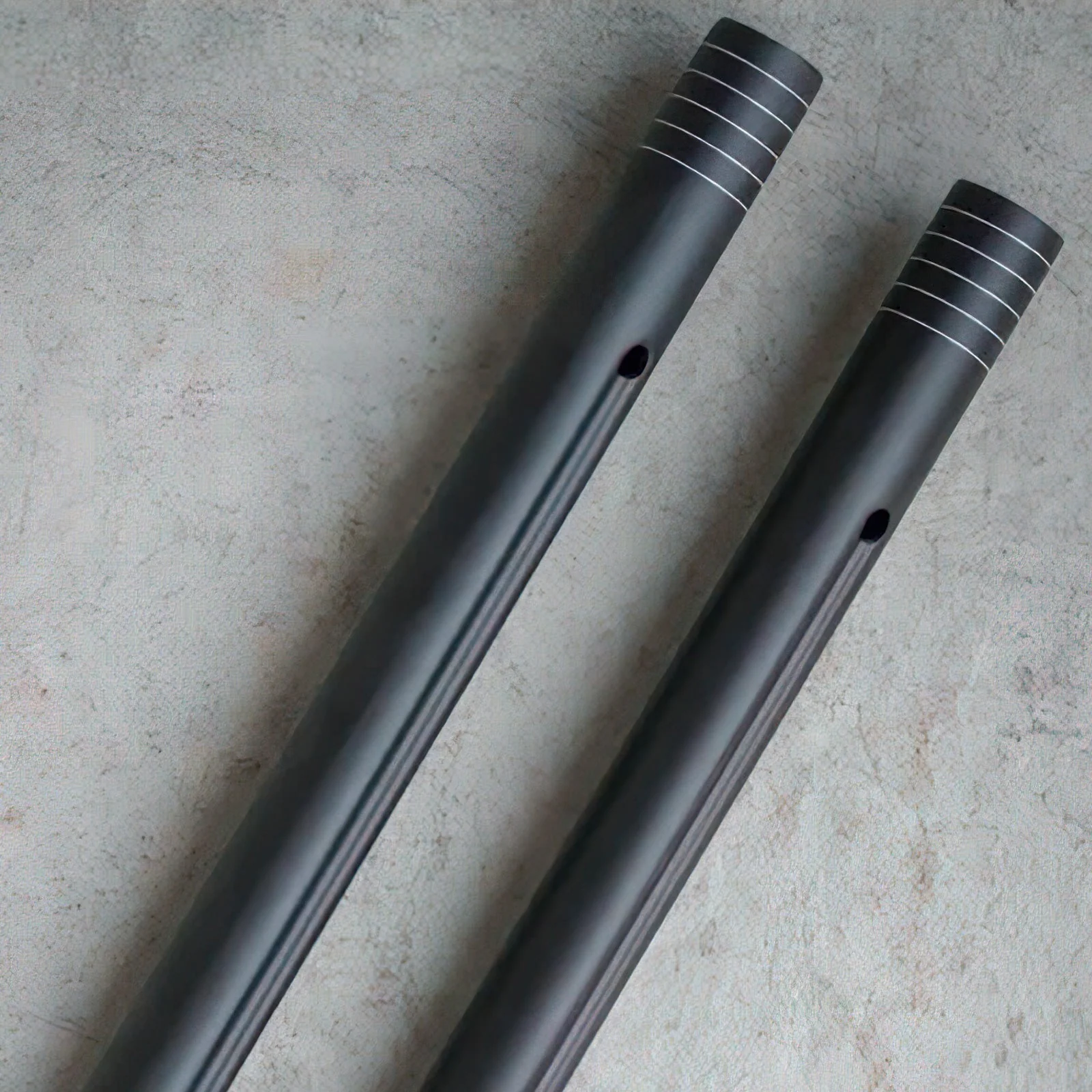

Dabei habe ich jetzt festgestellt, dass der verbaute Lenker tatsächlich nicht kürzbar ist, da das Loch aussen zur Durchführung des Kabels, evtl. maximal 1cm vom jeweiligen Lenkerende weg ist.
Irgendwie seltsam, warum Orbea da so einen extrem speziellen Lenker verbaut, denn sie haben ja eigentlich denselben, kürzbaren Lenker zum Nachkauf im Sortiment.
Der OneUp Lenker sieht zwar auf den ersten Blick ganz interessant aus, hat aber auch "nur" die 9 GradBacksweep, bringt also wahrscheinlich gar nicht soviel- ausser, dass er kürzbar wäre.
Problem damit: Er ist nur für Griffe mit Innenklemmung geeignet- die neuen Ergon Griffe passen also nicht.
Alternativ habe ich jetzt den Koryak E-Performance Lenker Carbon (gibt's auch in Alu) von Pro bzw. Shimano gefunden.
Vorteile: Backsweep 11 Grad und laut Info von Paul Lange für Griffe mit Aussenklemmung nutzbar.
Ebenfalls kürzbar und auch noch etwas günstiger, als der OneUp.
