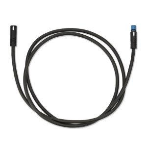

hallo zusammen
aktuell ist es ja nicht möglich für ein 2025 cube eine lampe mit fernlicht zu bestellen ohne das man die verkabelung erneuern müsste .
denn
cube x-connect lampe mit fernlicht ...nicht verfügbar
cube x-connect verlängerungskabel ...nicht verfügbar

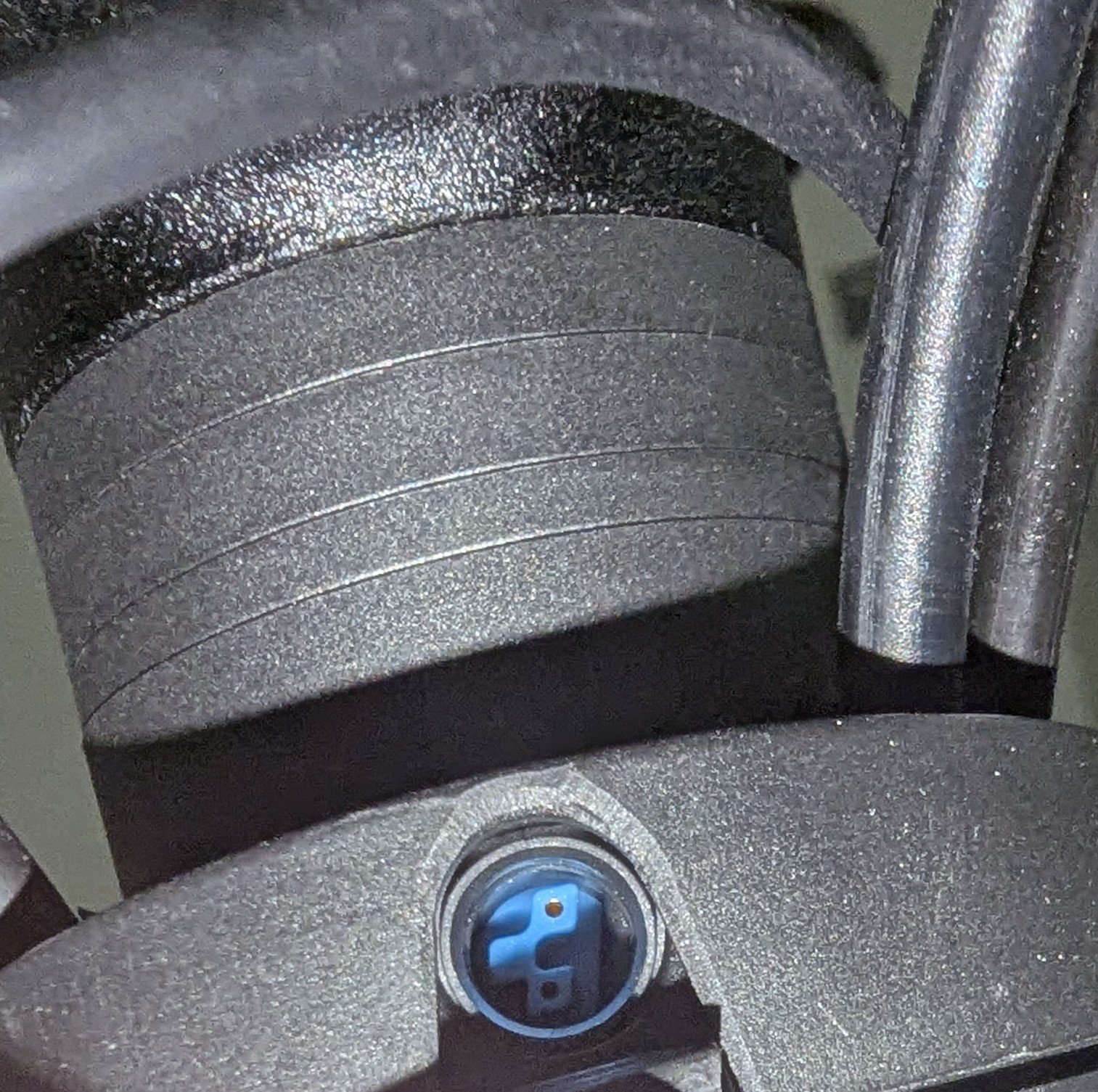

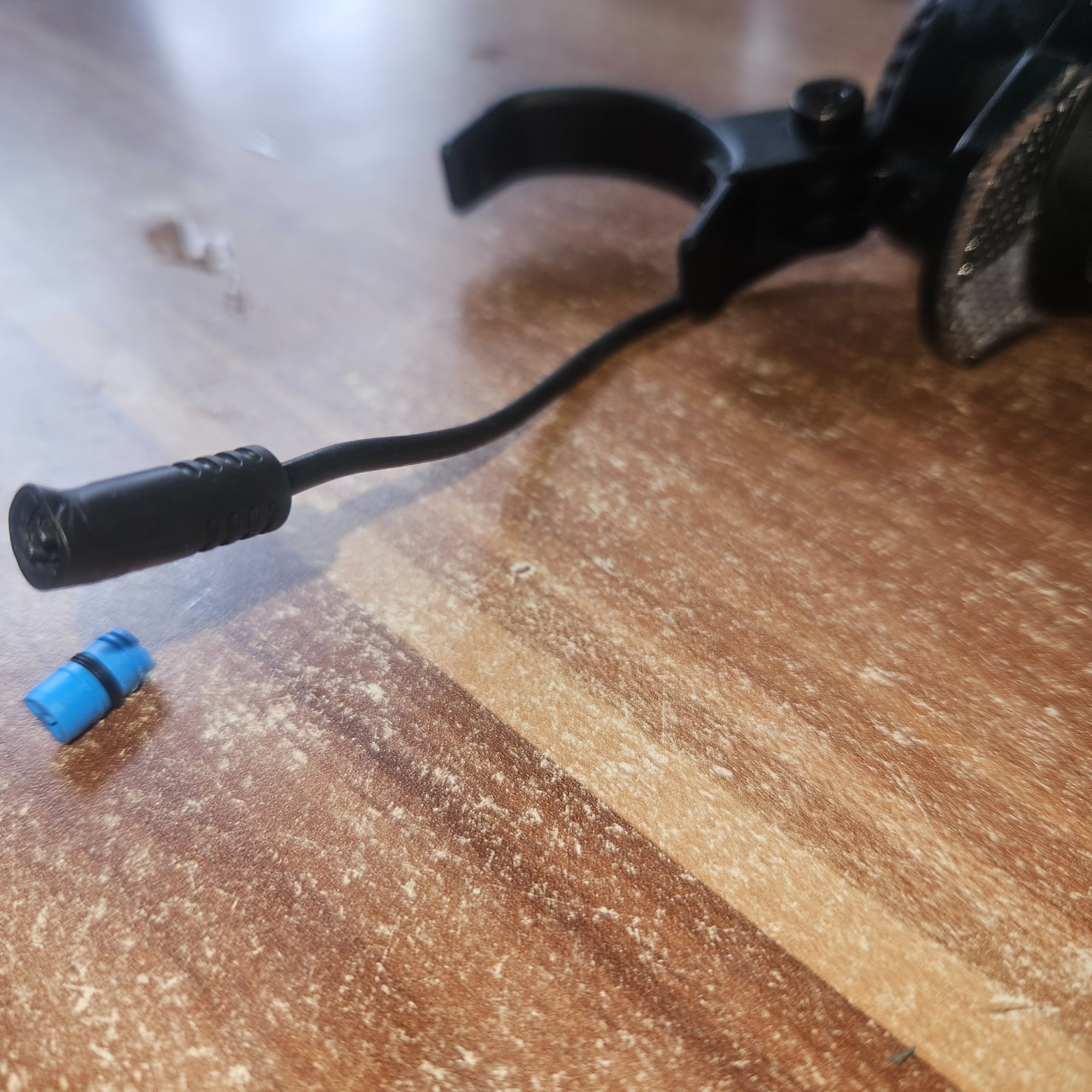

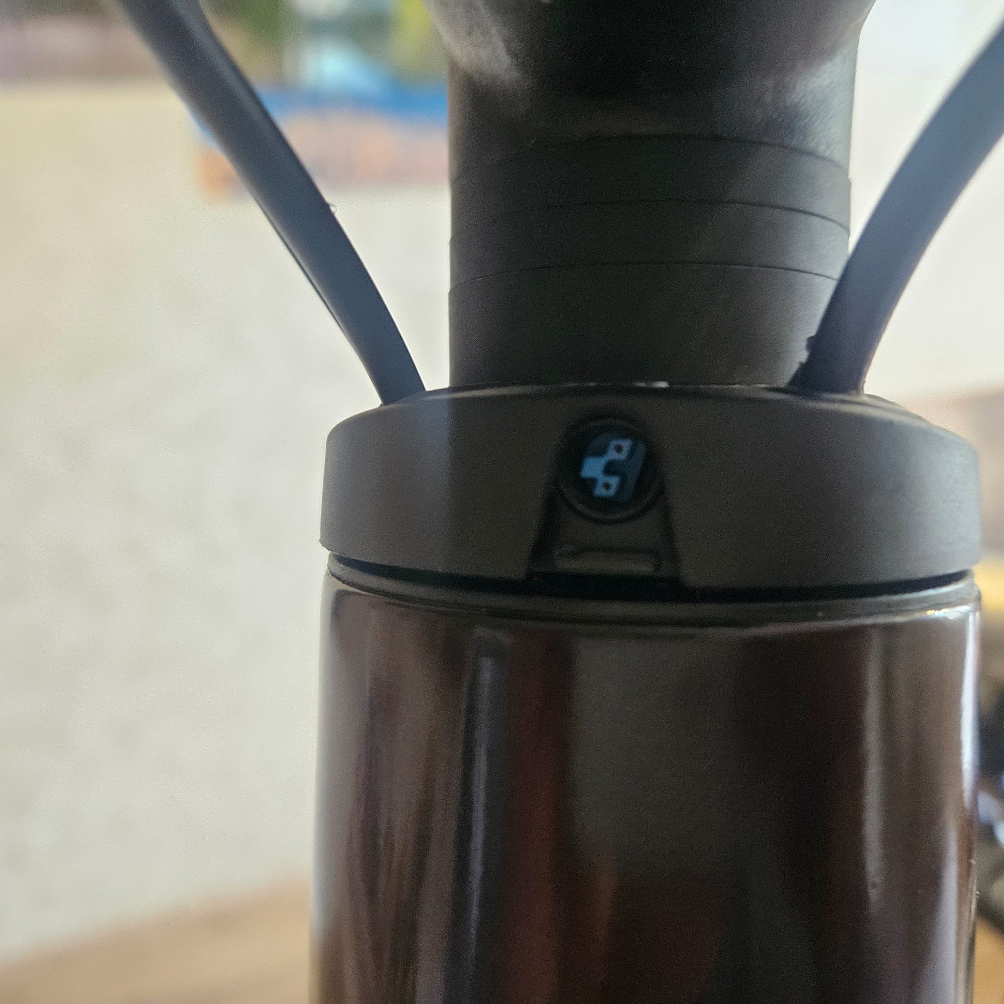

somit kann ich mir keinen x-connect stecker an meine m99 mini pro dranlöten , das verfügbare x-connect -
Das bestellte und verfügbare bosch - x-connect kabel hat nur die x-connect buchse mit dem Bosch stecker
kennt jemand den stecker , denke mal cube wird da nichts selber entwickelt haben , vielleicht higo ??

es muss doch so ein stecker aufzutreiben sein , ein neues kabel durch den steuersatz zu verlegen ist bestimmt nicht einfach . zur not würde ich a. die buchse da irgendwie rauszuholen und dann direkt an vorhandene kabel gehen , oder b ifür 30 euro das
ACID E-Bike Frontlicht PRO-E 60 CMPT X-Connect​
bestellen und dort den stecker abmachen ?

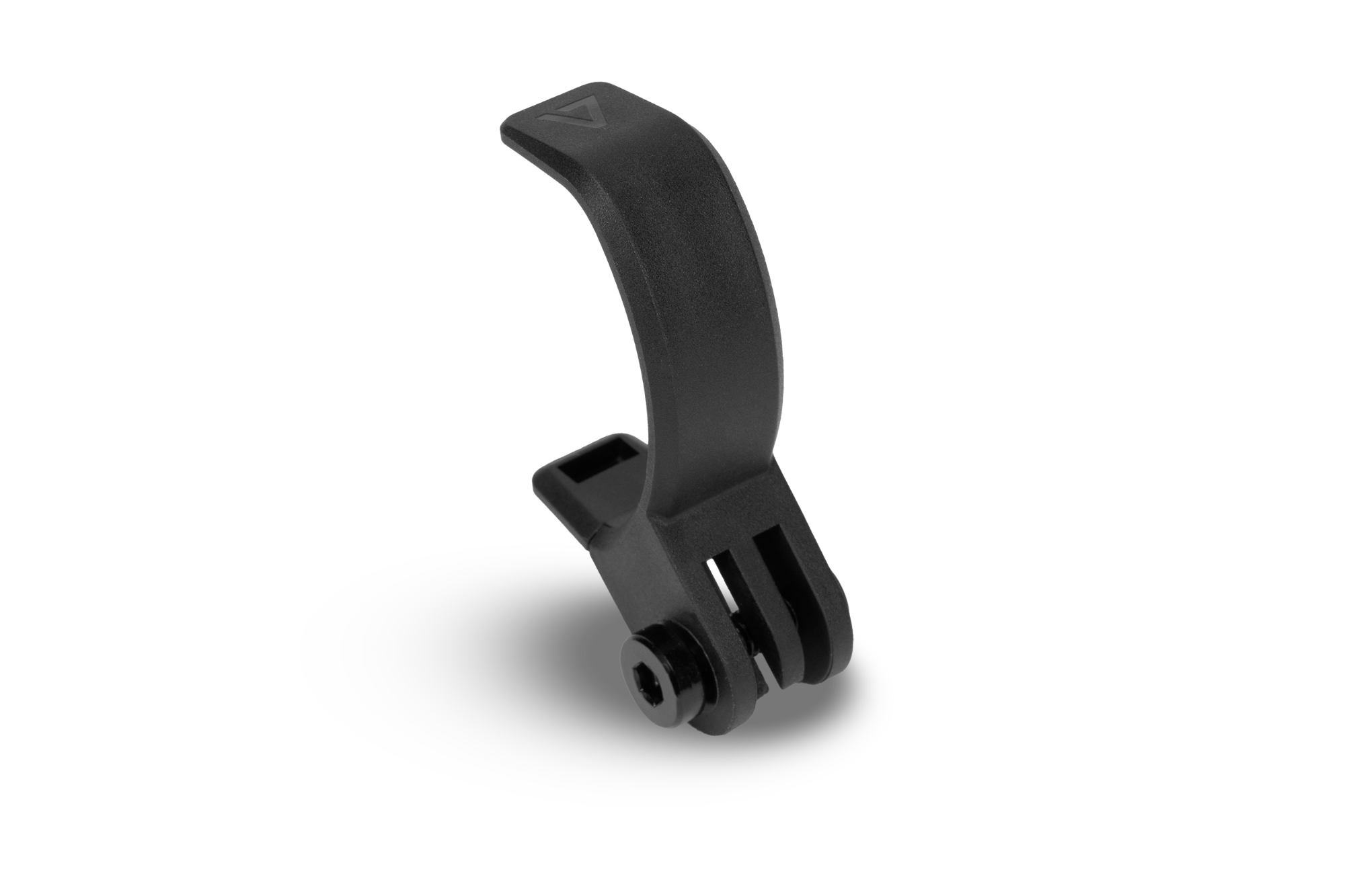

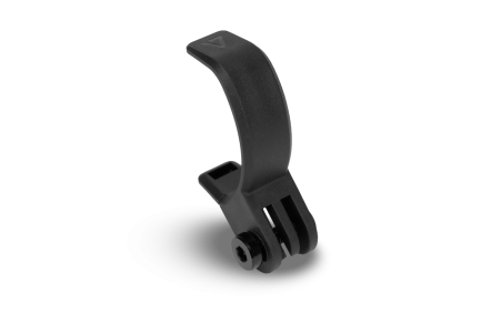

übringens als halter für die supernova m99 mini /pro etc muss man nicht unbedingt den teueren 40 euro halter kaufen , es funktioniert auch mit ein wenig feilen / seitenschneider den mittleren gopro-steg zu entfernen und die seitenwände was aufzufeilen ....der fpilink halter mit der gopro aufnahme für 6,95 :)

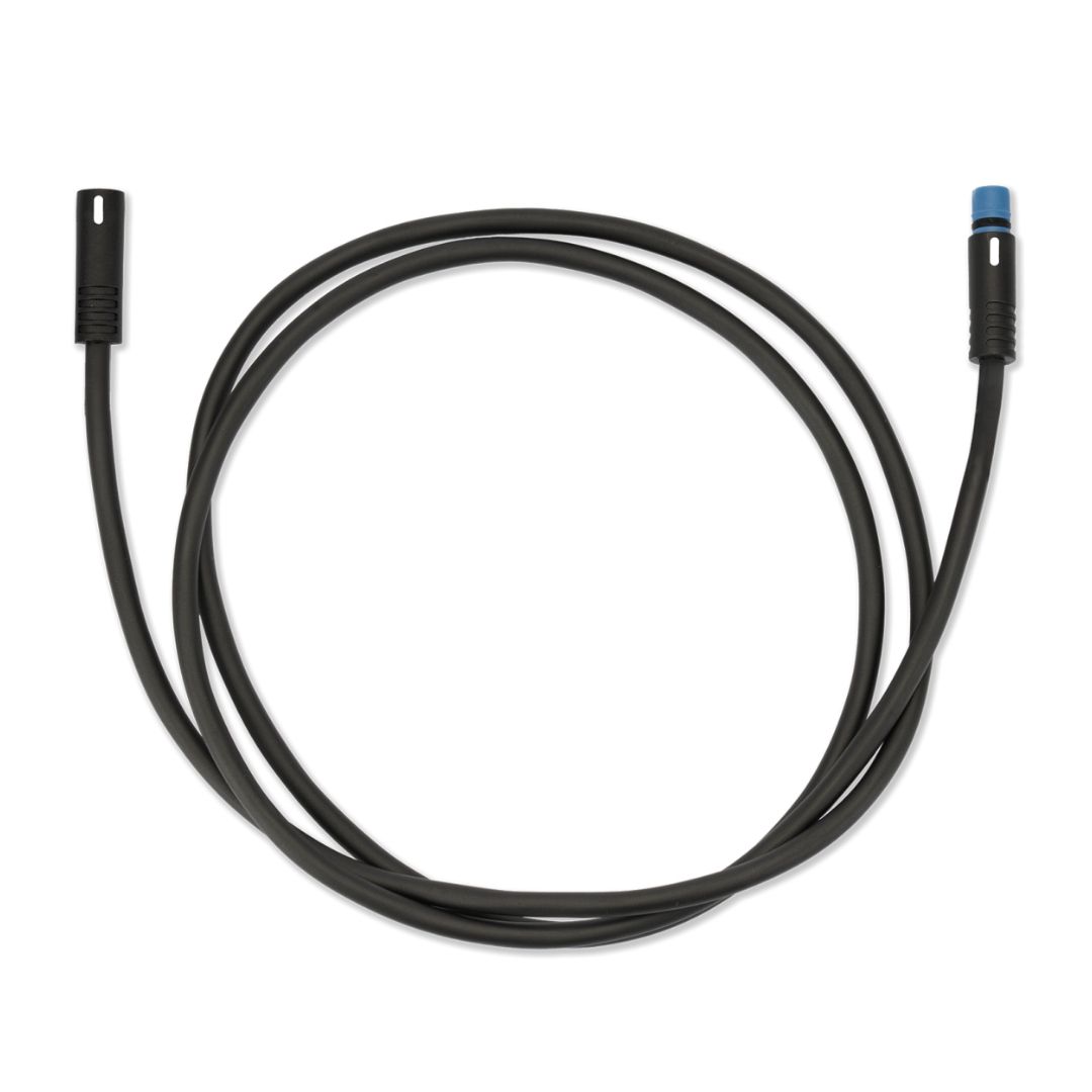

Ich traue diesem mäßig gedichteten proprietären Stecker irgendwie nicht. Auch das Klicksystem sehe ich gegenüber einer Schelle mit Schnellspanner jetzt als keinen großen Vorteil.
